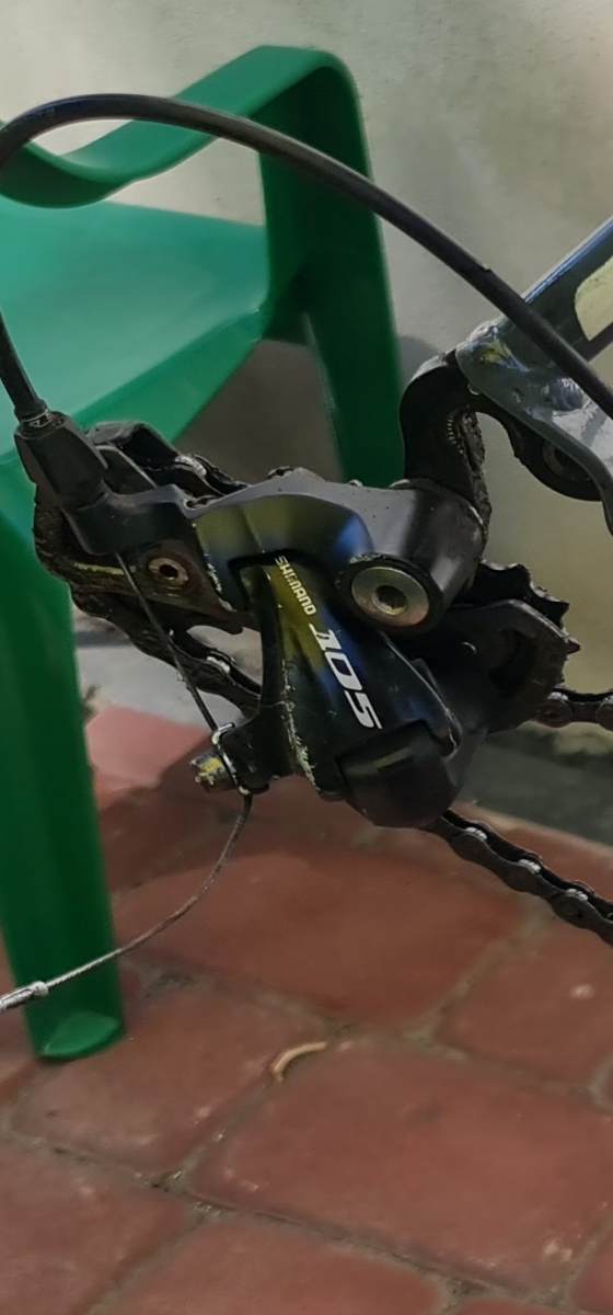

abdesign Napisano 26 Lipca 2022 Napisano 26 Lipca 2022 Cytat Dzięki za pomoc kaseta 11-32T zamówiona i zobaczymy czy ogarnie Raczej niczego nie zobaczymy...Twoja przerzutka (o ile to dokładnie ta co na rowerze ze zdjęcia) czyli rd-5700-ss kasety z zębatką 32t nie ogarnie. Tak na marginesie to pojemność też ma za małą.

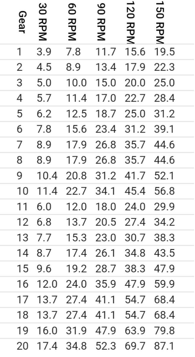

pedalarz339 Napisano 26 Lipca 2022 Autor Napisano 26 Lipca 2022 No to lipa najwyżej części będą musiały iść do zwrotu ☹️ To nie mój rower ale pomagam i będę mógł sobie nim jeździć. Właściciel ma obawy o to czy da radę wyjeżdżać górki na takiej małej kasecie i wzięliśmy HG 500 11-32T Korbę jakiś wynalazek 30-46T Co z tym zrobić? Pierwsze upewnię się jaki to konkretnie model przerzutki możliwe że to jest inny niż w tym z tego ogłoszenia. Na oko ciężko mi stwierdzić Daje zdjęcie w załączniku. Wpisałem w kalkulatorze jakie mam blaty i jaka kasetę i martwiá mnie te małe różnice w szybkości na miękkich przełożeniach i duże różnice na twardych. To normalne? Wydaje mnie się że na szosie ciężej przyspieszać przy większych prędkościach bo dochodzą opory powietrza.W sklepie pisali że to kaseta do rowerów szosowych.Tak się zastanawiam czy tym zestawem nie okaleczę roweru?
JWO Napisano 27 Lipca 2022 Napisano 27 Lipca 2022 Cytat To normalne? Jeden ząb dla 11T to 9% różnicy, dla 32T tylko 3%
pedalarz339 Napisano 27 Lipca 2022 Autor Napisano 27 Lipca 2022 Ok zobaczymy jak będzie to jeździć to 1 szosa do nauki 🙂 Przerzutkę mam z krótkim wózkiem zmienimy chyba na długo nie jest to aż tak drogie.
abdesign Napisano 27 Lipca 2022 Napisano 27 Lipca 2022 Tak szczerze powiedziawszy to korba 46-30 w rowerze szosowym pożeniona z kasetą pokroju 11-32 to zestaw z którego na asfalcie zadowolony będzie... szczerze to nie wiem kto i gdzie.
