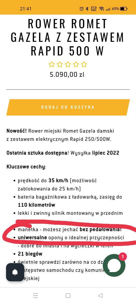

Witam ,potrzebuje kupic rower elektryczny dla ojca ,problemy z kregoslupem ,rower z mozliwoscia jazdy bez pedałowania,tylko do sklepu i na działke,pare km w jedna strone ,damka, w okolicach 5 tys zl.
Kupowac gotowca czy np taki rowerek po konwersji jest ok?
https://e-biker.pl/products/rower-romet-gazela-500-w
Ojciek nie chce zadnego skuterka i motorka ,tylko e-rower...
Za wszystkie sugestie  i propozycje z gory dziekuje .
