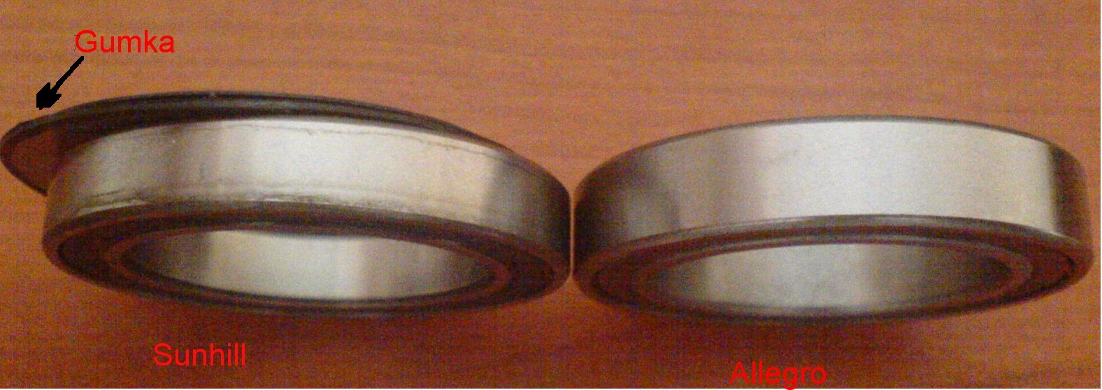

padamek Napisano 3 Października 2007 Napisano 3 Października 2007 Zakupiłem łożysko z Allegro i jest one ciut grubsze od tego co było "sunhill" jakiś 1 mm. Czy je wkładać i nie zakładać tej gumki uszczelniającej? Nowe łożysko jest z dwóch stron uszczelniane, a oryginalne było z jednej + ta gumka. Jak się doda tą gumkę i łożysko to wychodzi grubość nowego (na oko przynajmniej).
rendzik Napisano 3 Października 2007 Napisano 3 Października 2007 EE ? umnie inaczej było nie było tej gumki ? ty mowisz o systemie Shimano czy truvatiwa?
NorieL Napisano 3 Października 2007 Napisano 3 Października 2007 Zakladaj bez gumy . Ja tez zalozylem bez i nie ma problemow.
padamek Napisano 3 Października 2007 Napisano 3 Października 2007 EE ? umnie inaczej było nie było tej gumki ? ty mowisz o systemie Shimano czy truvatiwa? Oczywiście, że shimano HTII. Nie wiem czy nie zniszczę ośki korby, bo dostałem nówkę po gwarancji. Wcześniej zjechało mi całą oś, ale łożyska mi nei wymienili bo gwarant nie wysłał do producenta (może to i dobrze bo chyba zjechało oś od luzów na łożyskach) PS. Apropo zakładania bez gumy to parę razy tak zrobiłem i mam dwójkę dzieci Więc chucham na zimne
rendzik Napisano 3 Października 2007 Napisano 3 Października 2007 Umnie w HT2 XT takiej gumki nie było heh czyli pewnie mozna bezz.... Tylko żeby ci się rodzina nie powiekszyła......
padamek Napisano 3 Października 2007 Napisano 3 Października 2007 Może dlatego nie było, bo jam mam LX'a.

baksik22 Napisano 3 Kwietnia 2008 Napisano 3 Kwietnia 2008 Hmm łożyska zmieniłem aczkolwiek w lewej misce złamała mi się ta plastikowa podkładka i ostatecznie wyrzuciłem ja z tamtego miejsca Myślę że będzie ok
anulkaa Napisano 4 Kwietnia 2008 Napisano 4 Kwietnia 2008 Tutaj jest trochę na temat i z paroma zdjęciami: http://forums.mtbr.com/showthread.php?p=12...ngs#post1252698
topol Napisano 4 Kwietnia 2008 Napisano 4 Kwietnia 2008 Wymieniłem dziś łożyska w swojej korbie.Można je wybijac z wkręconymi miskami jak na rys wyżej .Ja miski wykręciłem. Nożykiem podważamy plastikową tylejke i delikatnie powinna ona nam wyjść.Dalej naszym oczom ukaże sie czarne uszczelnienie je również ostrym nożykiem podważamy i wyskakuje bez problemu. Wybijanie starych łożysk to już troche żmudna,precyzyjna robota. Ja obróciłem miske do góry kołami umocowałem w imadełku z wyfrezowanymi rantami tak by tylko brzegi miski sie tego imadła trzymały.To zasadniczo ułatwiło mi całą procedure.Inna opcja będzie bardziej uciążliwa.Odpowiedni młoteczek wkrętak i pukamy miarowo,po okręgu.Nie ma możliwości łożysko musi wyjść.Podlac można wd40. Zakupione łożysko 61805 /bynajmniej moje/ są o 1 mm wyższe.Po wbiciu go również miarowo po okręgu dębową klepką stara podkładka uszczelniająca poprostu jest zbędna-raz ze sie nie mieści-dwa łożyska sa uszczelnione same w sobie.Można się upszeć i ja dodać lecz obie strony korby około 1mm sie wysuną. Ja ich nie dałem. Mm więcej na łożysku również zle wpłynął na samą korbe która nie chce swobotnie się wsunąc w swe miejsce.Powodem jest minimalny karbik na końcu plastikowej tulejki.W strarych łożyskach wskakiwał za łożysko,w nowym 1 mm dłuższym wskoczyć jest mu nie po drodze i na karbiku sie rozpęcza.Pilnikim to metaly go dosłownie liznołem-problem umarł. Istnieje również mały wypust z drugiej strony owej tulejki,tam gdzie zgrywała sie z podkładką uszczelniającą.Tu niestety nic nie zrobimy,bynajmniej ja nic nie robiłem .Dociełem gumową uszczelke i prawie milmetrowa szczelinka znikła pod uszczelką mego patentu. Technicznie trudno to opisać w praktyce łatwiej zrobić.
