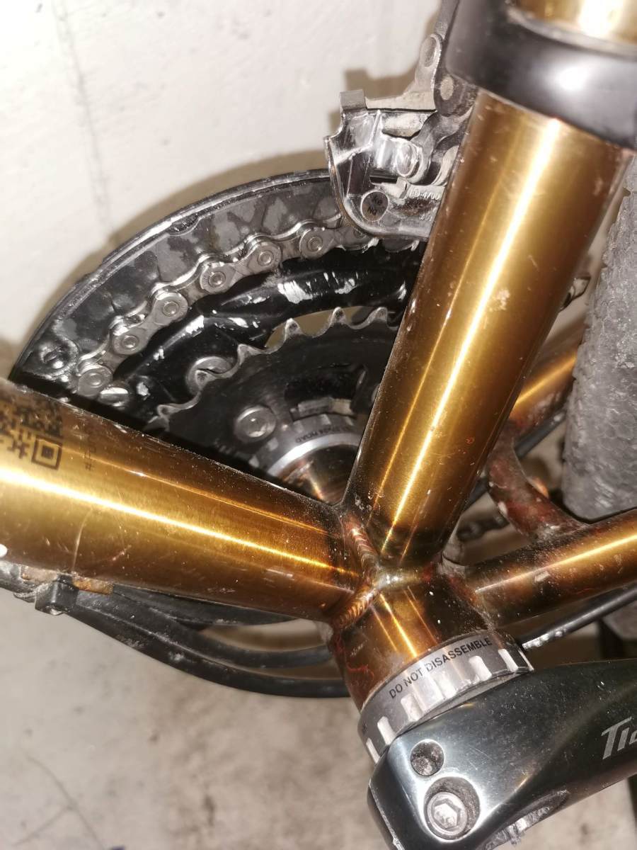

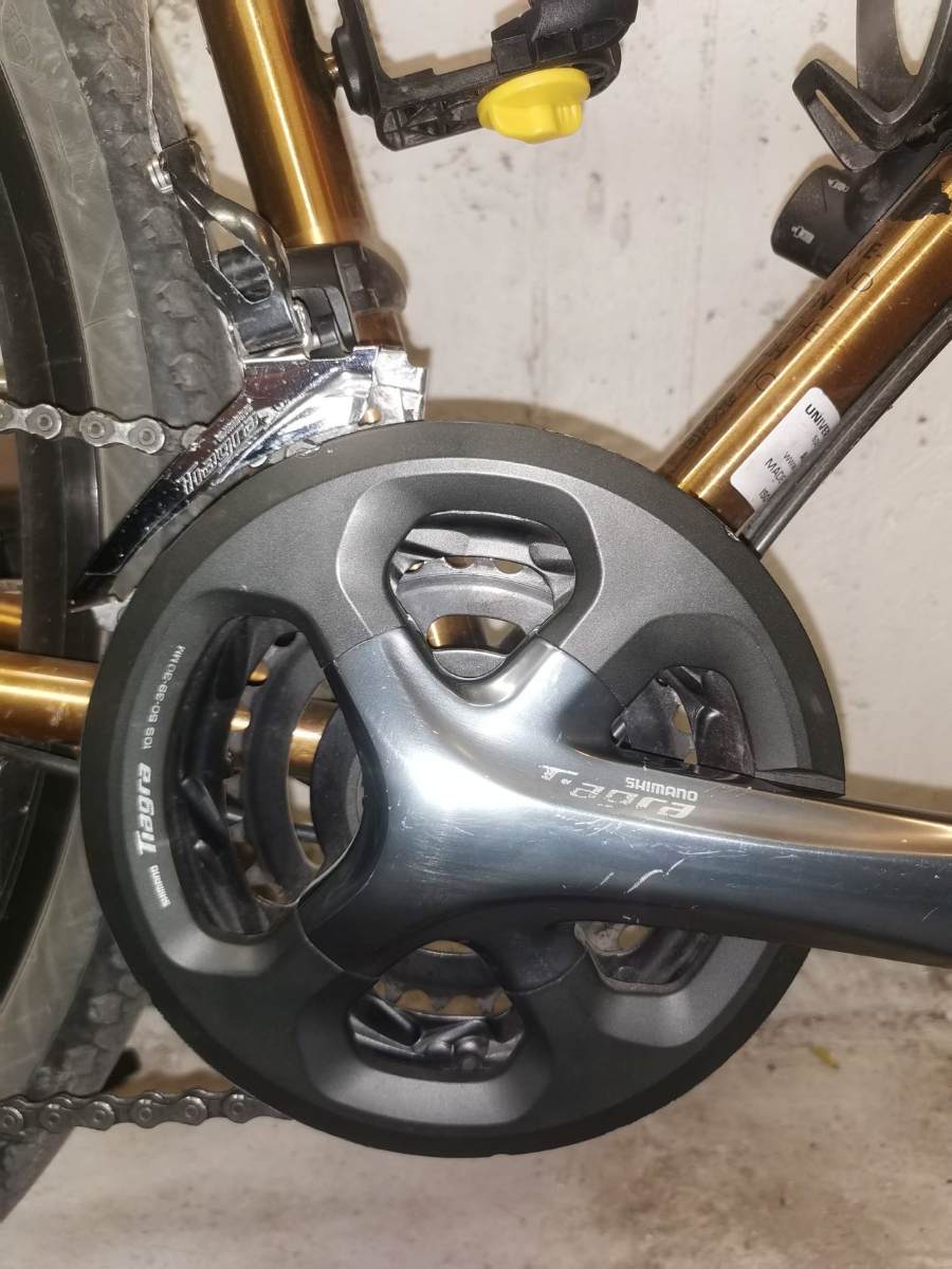

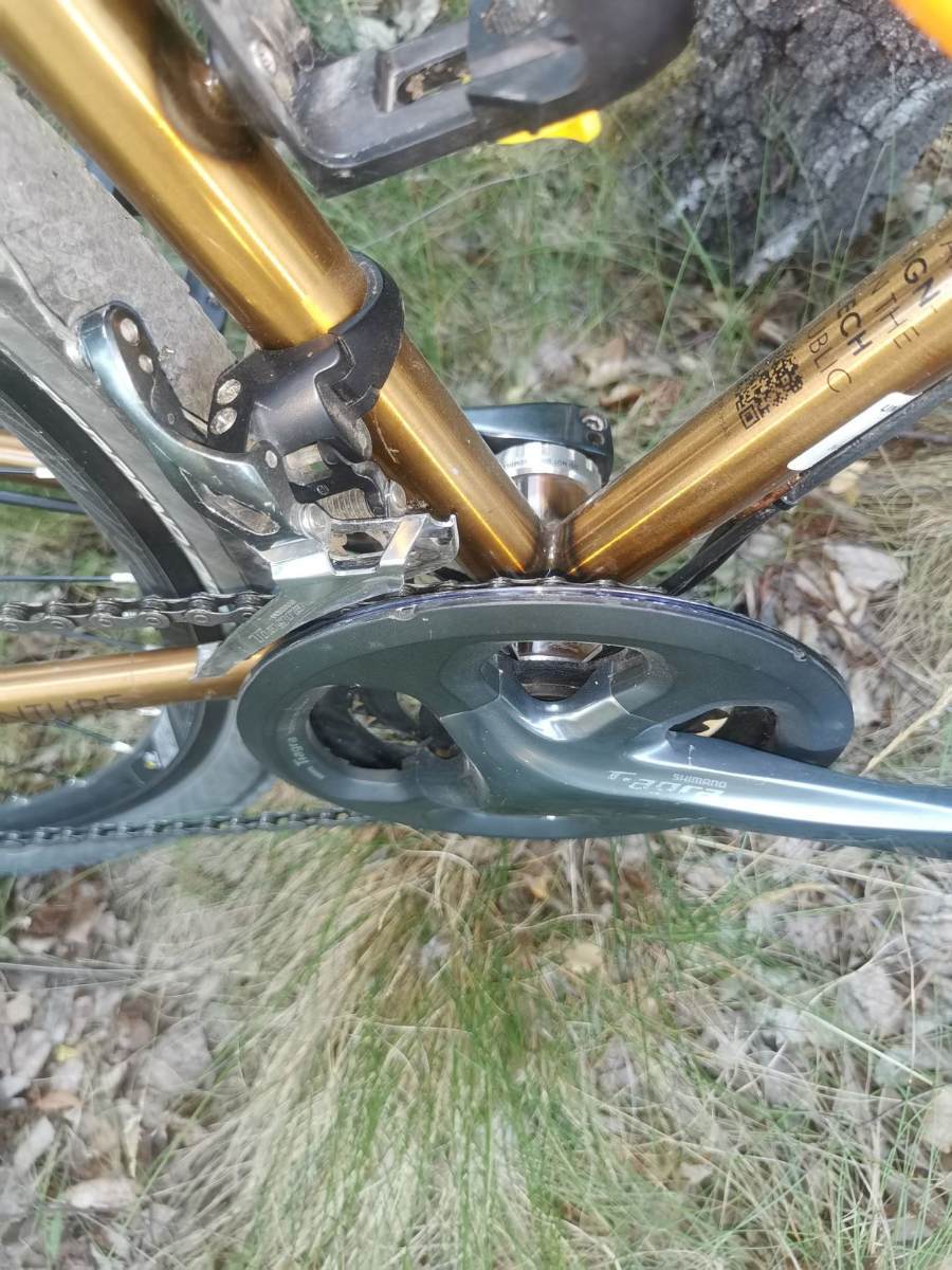

darekp1 Napisano 10 Czerwca 2022 Autor Napisano 10 Czerwca 2022 Rower po modyfikacji, może ktoś skorzysta. Zdecydowałem się na wymianę na trzyblatową korbę Tiagry 4703 i rezygnację z blatu 50T. Rower po jeżdzie testowej, napęd działa płynnie na 39 i na 30T, zmiana biegów bezproblemowa. Duża tarcza została przetoczona, blat i tak był zużyty, przednia przerzutka została obniżona o ok 12 mm., i wyregulowany został wózek {przesunięty w stronę ramy o ok 1,5 mm.}. łańcuch skrócony o 4 ogniwa. Koszt praktycznie zerowy {korba za korbę}, do tokarki mam dostęp w firmowym warsztacie. Jeśli komuś pasują takie przełożenia, to zmieniać, bo działa na 100%.
Mihau_ Napisano 10 Czerwca 2022 Napisano 10 Czerwca 2022 Przy przełożeniu 39-11 nie ociera ci łańcuch o "blat"?
