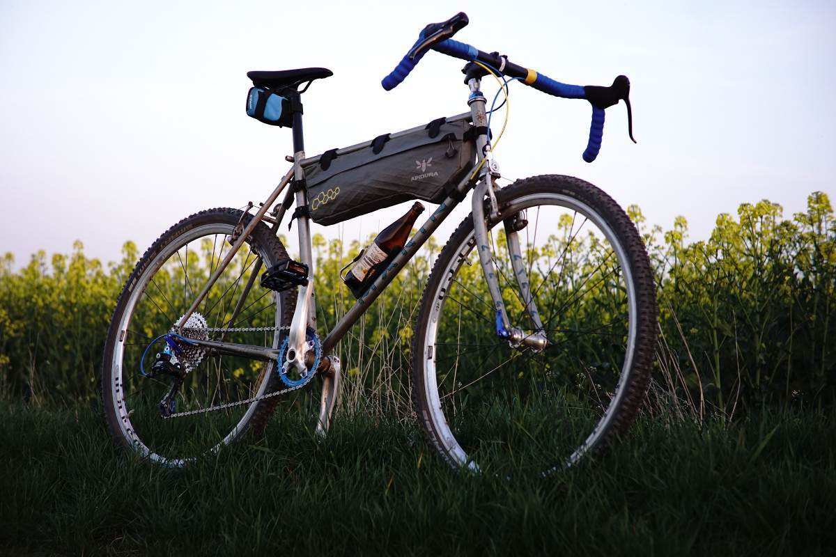

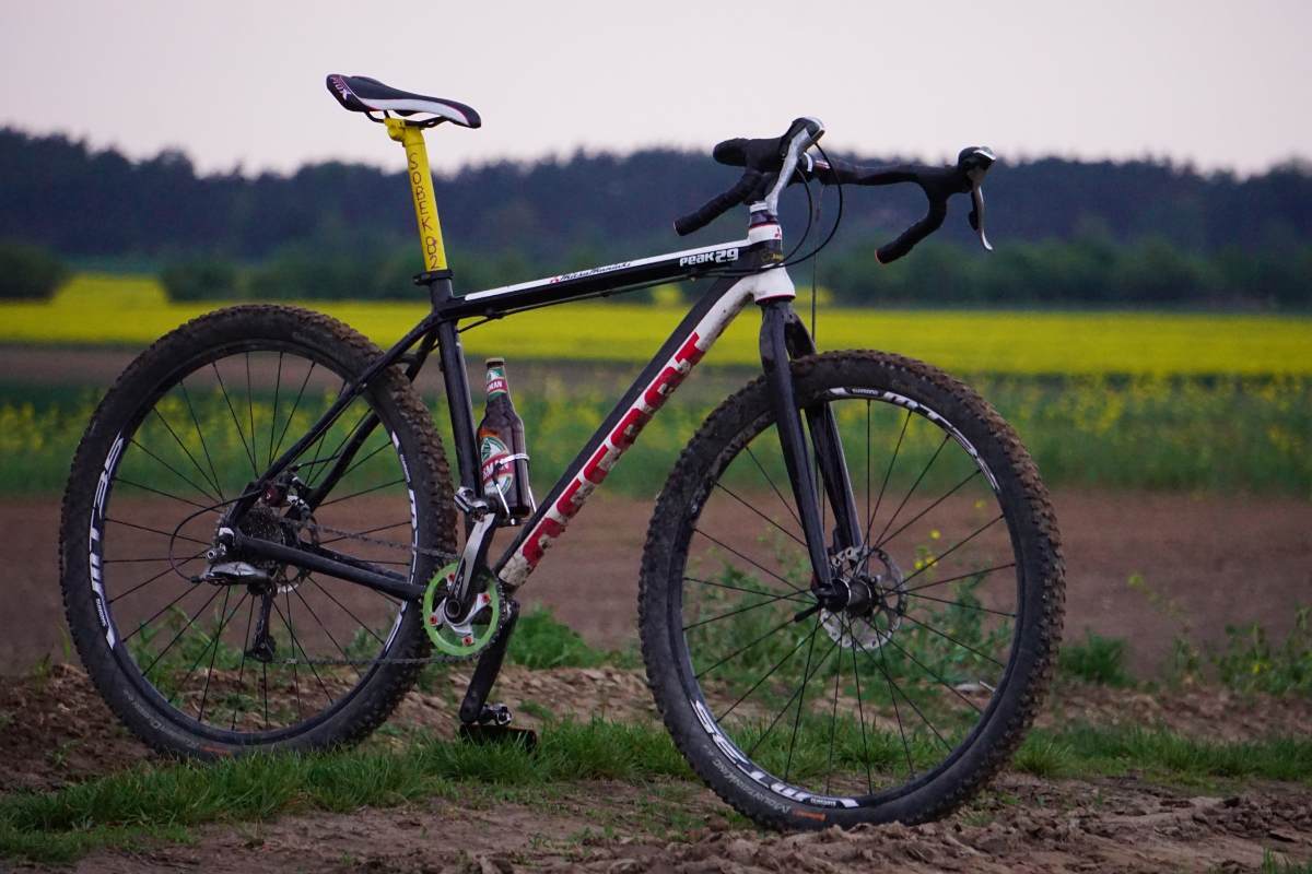

Petros601 Napisano 9 Czerwca 2022 Napisano 9 Czerwca 2022 Zobacz też Merida Speeder Mam go od 6 miesięcy na oponach 40mm i najlepszy rower do miasta/ścieżki rowerowe - lekki i szybki , bezpieczny BTW: CO TO ZA ROWER NA OBRAZKU? Jak sobie takiego poskładać? To jest gravel 29" ? Chce takiego (żona mnie zabije bo mam już 3)
