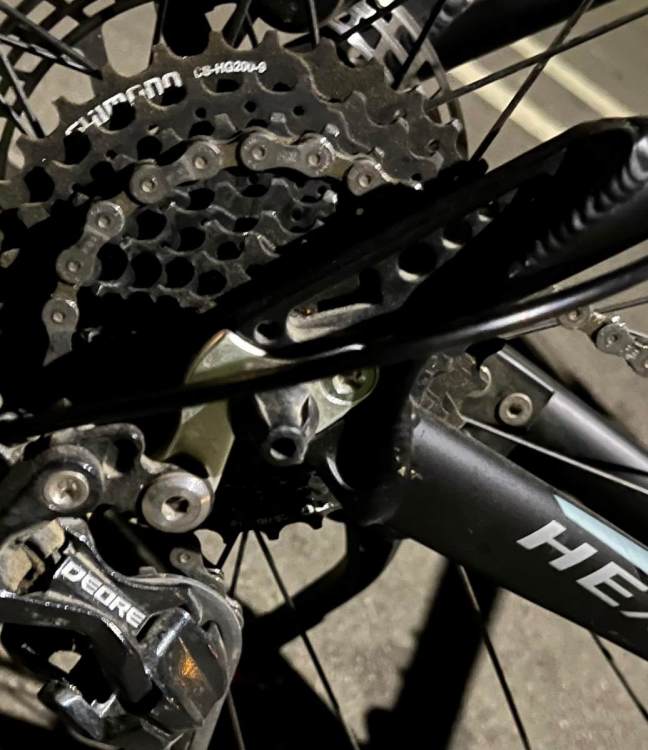

insaix3 Napisano 18 Maja 2022 Napisano 18 Maja 2022 Witam serdecznie, Poruszałem się od kilku dni rowerem Kross Hexagon 8.0, na początku było wszystko dobrze, ale niestety 2 dni temu po następującej czynności '' Dosyć silnym nacisku na pedały, ponieważ chciałem przyśpieszyć przerzutka jakby doznała zrywu/przeskoku.. " po tym incydencie i prawie wypadku na rowerze, ponieważ straciłem równowagę przy tym zrywie co jakiś czas przy mocniejszym nacisku pedałów lub długiej jeździe BEZ JAKICHKOLWIEK NACISKÓW, zwykła jazda przerzutka przeskakuje.. Proszę o pomoc co to może być? Jest to bardzo niebezpieczne, ponieważ kiedy podjeżdża się pod górę czy coś może dojść do tego zrywu i utrata równowagi jest bardzo blisko.. Rower jest w bardzo dobrym stanie, ponieważ był mało eksploatowany, jaka to może być usterka i przybliżony koszt naprawy? Pozdrawiam Mateusz.
Dokumosa Napisano 18 Maja 2022 Napisano 18 Maja 2022 Zużyty łańcuch zniszczył kasetę (i być może blat korby) i nie potrafi już przenieść takiego momentu - prześlizguje sie po zębach kasety/korby.
lewocz Napisano 18 Maja 2022 Napisano 18 Maja 2022 Skąd wiesz, że rower mało eksploatowany? Bo to wygląda na typowy przeskakiwanie łańcucha na kasecie ...tzn. zużycie napędu. Sądzę, że przerzutka nie jest niczemu winna. Jedź do serwisu, koszt naprawy zależny od tego co trzeba wymienić. Łańcuch i kaseta na bank, a to może być już ponad 100 zł za najtańsze komponenty.

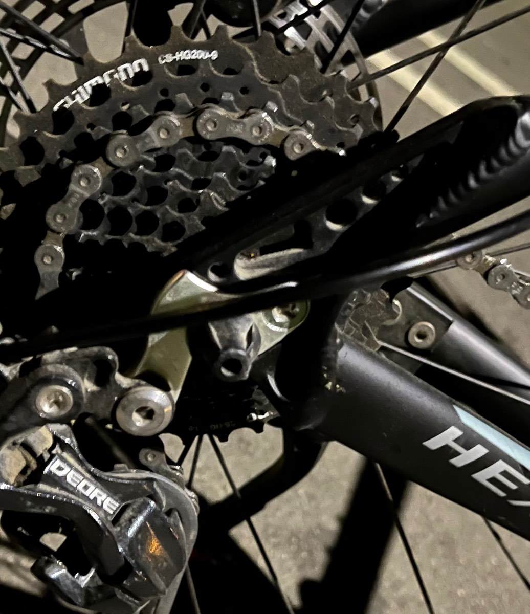

insaix3 Napisano 18 Maja 2022 Autor Napisano 18 Maja 2022 @keltuczy ten zestaw który podałeś powyżej będzie w pełni kompatybilny z tym rowerem? Oraz drugie pytanie czy ten zestaw będzie takiej samej lub trochę lepszej jakości? Poniżej wstawiam obecne zdjęcie roweru.
Mod Team bogus Napisano 19 Maja 2022 Mod Team Napisano 19 Maja 2022 Będzie lepszy niż to co masz teraz.

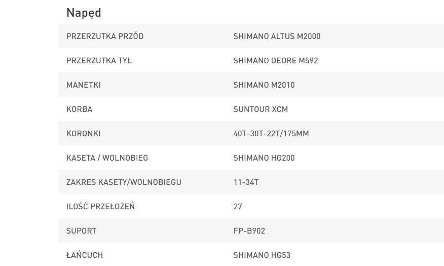

insaix3 Napisano 19 Maja 2022 Autor Napisano 19 Maja 2022 @bogus@keltu Rozmawiałem z serwisem i powiedział mi, że jeśli tak się dzieje, to prawdopodobnie do wymiany również przednia korba.. Czyli koszty tego: Kaseta SHIMANO Alivio CS-HG400 120zł Łańcuch KMC X9 Silver/Grey 110zł jaką korbę przednią zębatkę wybrać? Przegląd roweru + wymiana = 150zł Pan powiedział, że korba około 150-200zł, możecie polecić jakąś? Czy ta będzie dobra do tego zestawu? https://www.centrumrowerowe.pl/mechanizm-korbowy-shimano-alivio-fc-t4010-pd1201/
Dokumosa Napisano 19 Maja 2022 Napisano 19 Maja 2022 Jaką masz korbę obecnie? Jeśli rozbieralna wystarczy zmiemić jej jeden blat. Kasetę możesz brać np. Sunrace (80zł) łańcuh kmc x9 pudełkowy srebrno-szary to koszt 77zl. Więc lepej kup sobie brakunące komponenty na własną rękę albo znajdź taki serwks, który robiąc tak bandyckie narzury na częściach nie bęzie liczył robocizny.
insaix3 Napisano 19 Maja 2022 Autor Napisano 19 Maja 2022 @DokumosaWitaj, dzięki za odpowiedź. Znaczy tutaj serwis nie proponował tego osprzętu tylko Panowie wyżej, ponieważ sam prosiłem o osprzęt troszkę lepszy od obecnego, aby posłużył kolejny rok czy półtora. Na ten moment ze strony producenta to korba -> SUNTOUR XCM . Więc chyba ten sprzęt co wysłałem wyżej od alivio byłby ok? Po podliczeniu wszystkiego włącznie z pracą serwisu wychodzi koszt koło 550zł, tylko mam nadzieję, że po takiej zmianie rower bez problemów posłuży kolejne 1.5 roku. Co myślisz?

Dokumosa Napisano 19 Maja 2022 Napisano 19 Maja 2022 Korba będzie pasować jeśli przerzutka przednia jest dostosowana do takiego zakresu. Jesli nie znasz modelu przerzutki to można poszukiwać takiej o liczbie zębów na poszczególnych zębatkach jak w obecnej korbie. Ta co podałeś to wersja na suport octalink - nie pakuj sie w ten martwy srandard. Szukaj korby pod ht2. (4050, 4060).
insaix3 Napisano 19 Maja 2022 Autor Napisano 19 Maja 2022 @DokumosaPrzerzutka przód to -> SHIMANO ALTUS M2000 Czy w tym wypadku będzie pasować tamta korba co wymieniłem?
Dokumosa Napisano 19 Maja 2022 Napisano 19 Maja 2022 Nie. Przerzutka fd-m2000 formalnie obsluguje korby o największwj tarczy 40T. Potrzebowałbyą przerzutki trekingowej (fd-t).

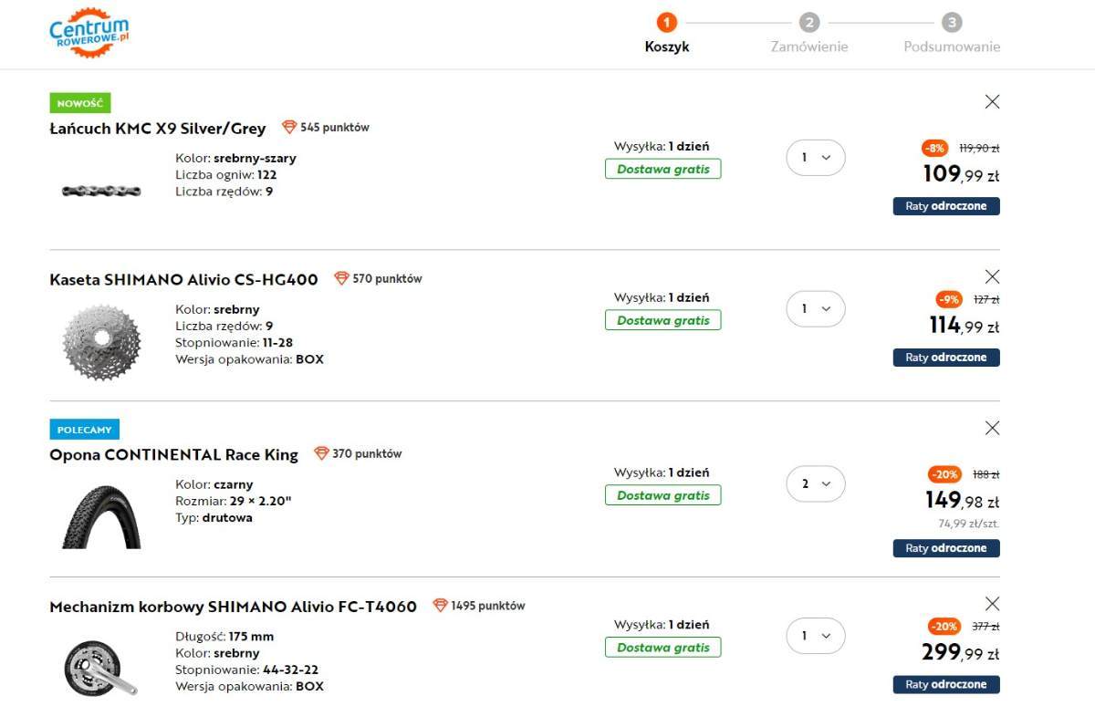

insaix3 Napisano 19 Maja 2022 Autor Napisano 19 Maja 2022 @bogusCzytałem dziesięc razy to co pisaliście i czy to wszystko jest ze sobą kompatybilne? Ponizej screen:
Dokumosa Napisano 19 Maja 2022 Napisano 19 Maja 2022 Twoja przerzutka formalnie nie obsluguje takich korb ale może będzie się dało ustawić żeby jakoś działało. Nie masz w rozpisce suportu do tej korby (bb-mt800 bsa). Jeśli z tyłu masz przerzutkę rd-m592 to ta kaseta też nie pasuje.

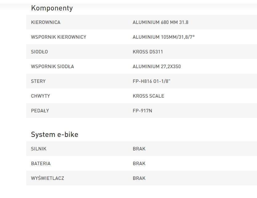

insaix3 Napisano 19 Maja 2022 Autor Napisano 19 Maja 2022 To ja się poddaje, po prostu jestem za głupi żeby cokolwiek z tego zrozumieć.. zaniosę do tego durnego serwisu jutro niech to robią jak chcą. Może czas dokształcić się jak wygląda ten cały łańcuch kompatybilności ze sobą zespołów, bo albo ja jestem tak mało inteligentny albo to jest tak złożone. Mam 800 zł na to wszystko, chcę zmienić opony, korbę, łańcuch, kasetę tył. Rower jaki mam to ten, wysyłam zdjęcia, jakby ktoś mógł wysłać koszyk z tego centrum rowerowego z gotowymi czterema częściami to będę wdzięczny, bo ja nie jestem w stanie na ten moment tego pojąć, przepraszam za Wasz zmarnowany czas, chociaż może nie zmarnowany bo się jako baran czegoś nauczę. I NA SAM KONIEC TYLKO DODAM, ŻE PAKUJĄC TE 800ZŁ W TEN ROWEREK CHCIAŁBYM TROSZKĘ LEPSZY SPRZĘT NIŻ TEN FABRYCZNY JEŚLI SIĘ W OGÓLE DA.. Dziękuję.
Mod Team bogus Napisano 19 Maja 2022 Mod Team Napisano 19 Maja 2022 Za łatwo rezygnujesz. Zobacz, każda część np. kaseta może mieć kilka wersji stopniowania 11-28, 11-32 czy 11-34 itd. Ty potrzebujesz 11-32 lub 11-34 bo z tymi kompatybilna będzie twoja tylna przerzutka. CR nie ma obecnie w ofercie odpowiedniej dla Ciebie korby i kasety. Podobna sytuacja ma miejsce z korba. Przerzutka obsługuje stopniowanie 40/30/22 i takiej też korby należy szukać, chyba że bierzesz pod uwagę zmianę przerzutki bo z obecną inne stopniowanie korby może nie współpracować. Łańcuch i opony masz wybrane dobre. Niestety z uwagi na braki magazynowe nie wszystko wszędzie można dostać i często trzeba szukać i zamawiać w kilku sklepach. Wrzuć na luz i szperaj po sieci. Wrzuć na forum swoje znaleziska a my potwierdzimy czy jest ok.
