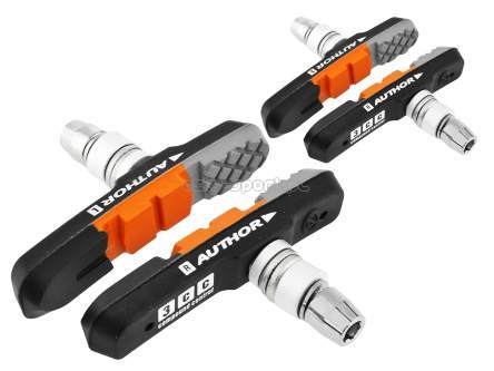

RabbitHood Napisano 29 Marca 2022 Napisano 29 Marca 2022 Inne mocowania klocków w vbrejkach? Nie spotkałem się? Czyli inaczej niż na śrubę imbusową? Ja tam w swoim komunerze-biedagravelu mam wsadzone authory bo ludzie chwalili - działają. Ok ale teraz patrzę i faktycznie - inne mocowanie. Ciekawe. Jakbyś chciał wymienić szczęki to v-brejki zatrzymały się na deore/alivio BR-T4000 za 60 zł. Sama instalacja to banał.
chrismel Napisano 29 Marca 2022 Napisano 29 Marca 2022 Jak chcesz mieć rewelacyjnie działające hamulce to polecam klocki Kool Stop: https://rowerplus.pl/klocki-do-hamulcow-szczekowych/5952-kool-stop-v-type-dual-compound-okladziny-hamulca-v-brake.html
wrobleski Napisano 29 Marca 2022 Napisano 29 Marca 2022 Panowie ani zwykle klocki ani okładziny autora nie interesują bo nie pasują. @olekm moim zdaniem kup klocki. Chcąc wymienić klamkomanetki 3x8 nie zyskasz nic, bo to są chyba tylko te twoje tourneye albo altusy. Ew. Możesz wymienić v-ki na takie pod zwykle klocki, jakieś alivio, może jakąś różnicę na plus poczujesz choćby ze względu na to że będą nowe sprężyny, bo te Twoje nexave to mocno wiekowy temat.
