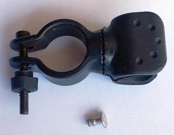

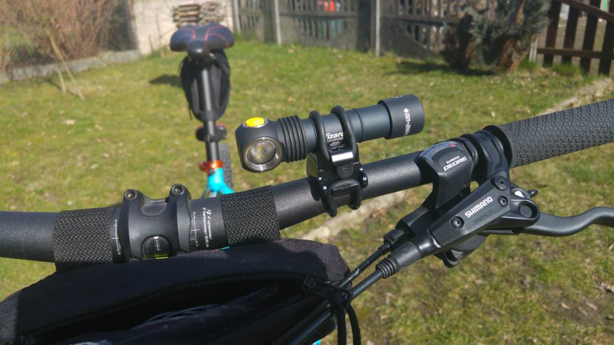

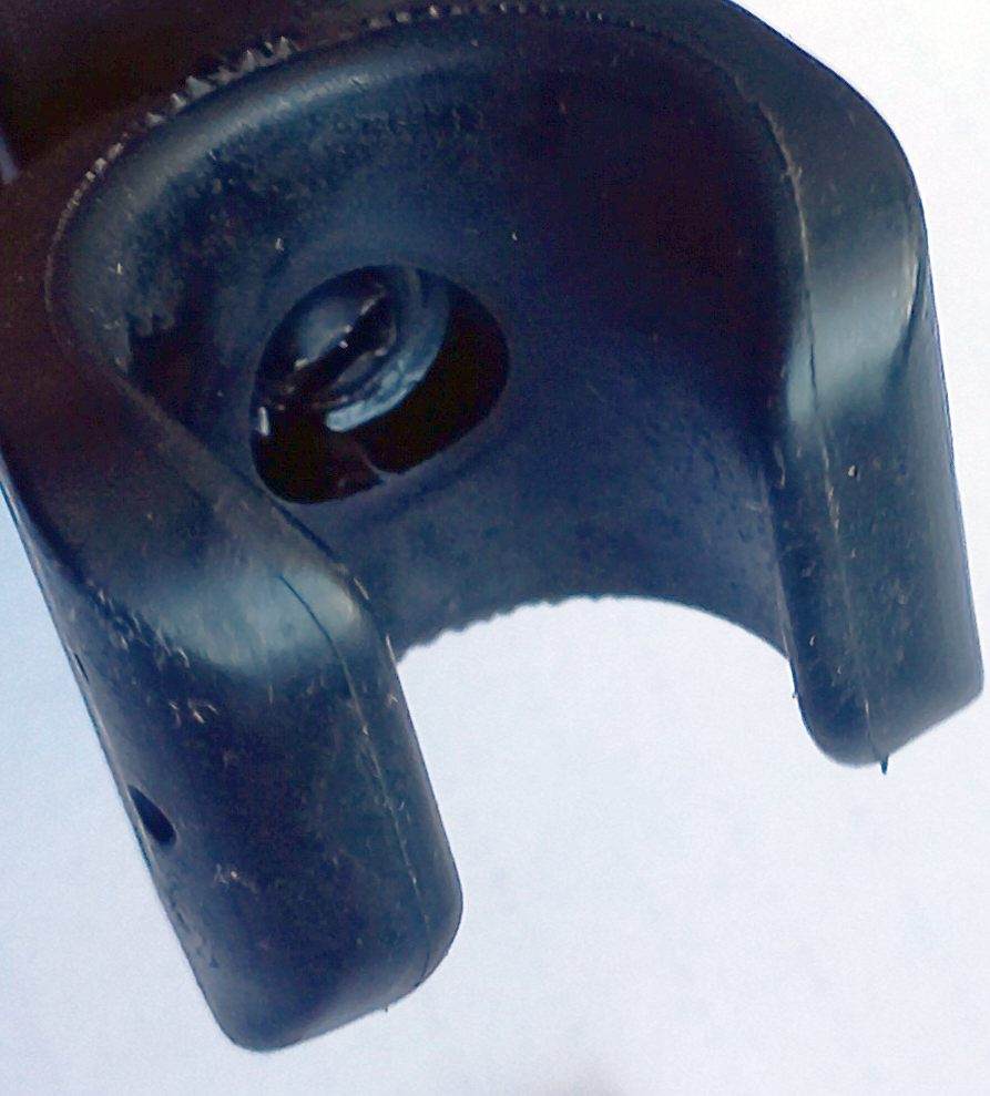

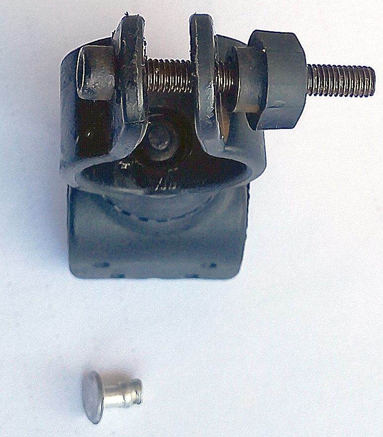

Gość Napisano 27 Grudnia 2021 Napisano 27 Grudnia 2021 Mam w swoich rowerach popularne uchwyty do lampek typu Convoy. Uchwyty są dobre jak na swoją cenę, jednak mają wadę bo obie części są połączone aluminiowym nitem, przez co połączenie się luzuje i lampka zaczyna się obracać podczas jazdy. A nawet zdarzyło mi się wyrwanie nitu po wywrotce Tak więc zrobiłem modyfikację. Nit zastąpiłem śruba i nakrętką M4. Śrubę skróciłem doświadczalnie. Teraz obie części uchwytu trzymają się mocno i można dokręcić połączenie tak, aby uzyskać optymalną siłę trzymania i była możliwość regulacji ustawienia lampki. Śrubę i nakrętkę pokryłem czarnym lakierem. Wiadomo, że można kupić parę uchwytów na zapas, jednak w każdym z nich po pewnym czasie zrobi się to samo.

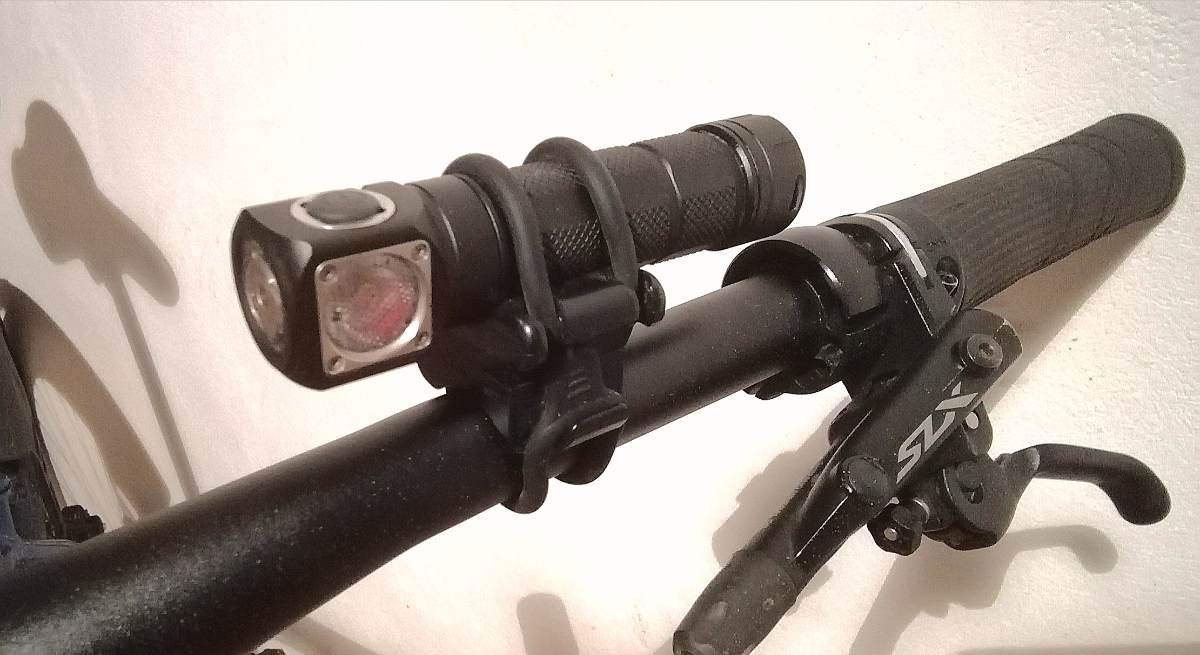

revolta Napisano 27 Grudnia 2021 Napisano 27 Grudnia 2021 Godzinę temu, kipcior napisał: Ten Olight wykonanie ma ok ale co z tego jak jest kiepski. Tzn nadaje się na asfalt ale w jakimkolwiek terenie latarka po prostu opada. Testowane na gravelu i fullu. Montaż na śrubie jest znacznie bardziej sensowny. Ten z pierwszego postu, to nie da się ukryć, chiński badziew ale robił lepszą robotę. Tylko znowu w terenie latarka potrafiła odpaść, bo od góry nic jej nie trzyma. Mam ten uchwyt olighta nic nie wpada nic się nie przekręca nic nie telepie rower mtb, leśne ścieżki, polne drogi, masz przy nim po dwie gumy w komecie krótsze i dłuższe, dopasowywujesz do średnicy kierownicy. Używam go do armyteka wizarda lub convoy s2+.

revolta Napisano 27 Grudnia 2021 Napisano 27 Grudnia 2021 Jak pisałem wcześniej używam jej też do s2+ i nie bylo problemu. No dobra mniejsza o większość 😃u ciebie telepie u mnie nie 😜. Uchwyt fajny szybki demontaż montaż. W drugim rowerku na dojazdy do pracy mam taki uchwyt bez regulacji jak kierownica jest prostopadła do jezdni to jest ok

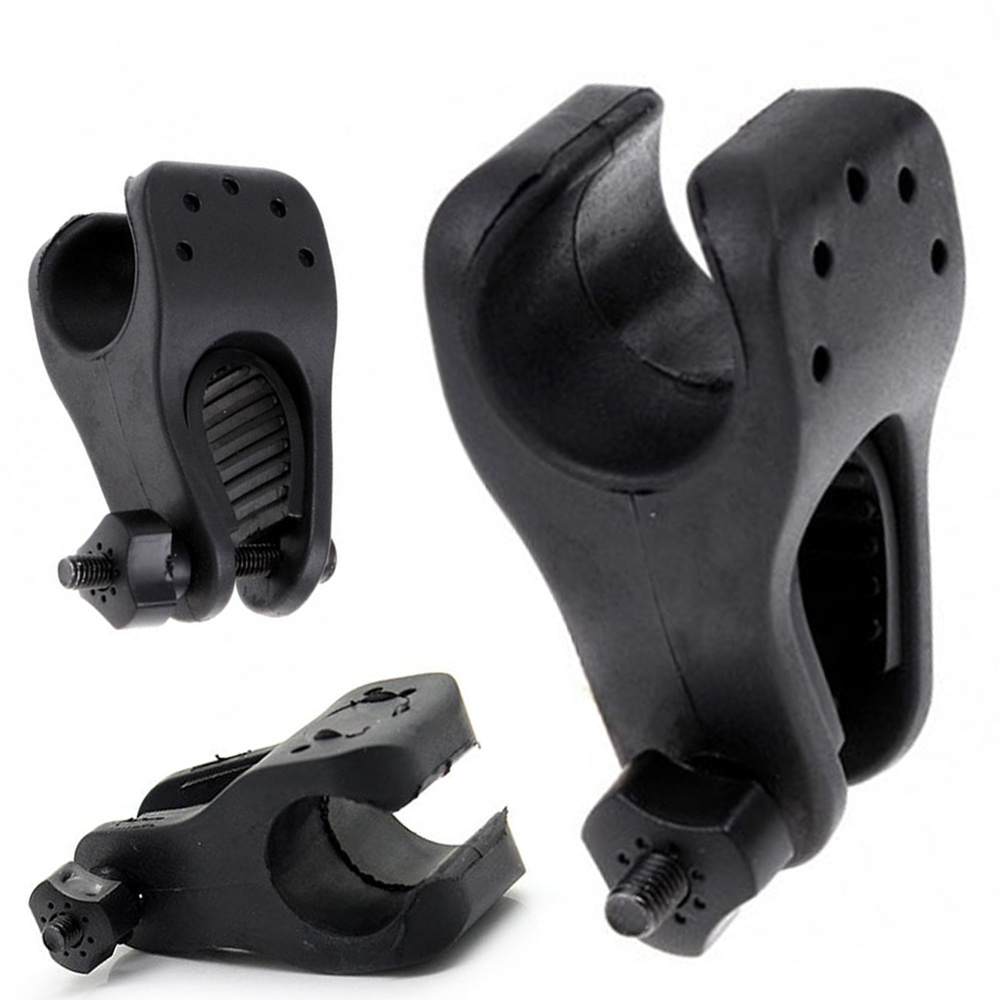

Gość Napisano 28 Grudnia 2021 Napisano 28 Grudnia 2021 Tu jeszcze inny uchwyt - ciekawe co z jakością https://abc-rc.pl/product-pol-15952-Uchwyt-do-lampki-rowerowej-pompki-mocowanie-latarki-do-roweru.html
kipcior Napisano 28 Grudnia 2021 Napisano 28 Grudnia 2021 Ten też miałem. Dopóki się nie połamał to nie było źle W sumie nie najgorszy patent tylko wykonanie jak zwykle. Śrubka mocująca do kierownicy jest tragiczna, choć to norma w Chińskich uchwytach. A złamało się w połowie, między tymi szczękami i kierownicą. Nie pamiętam już czy ta głowica była obrotowa czy nie.
