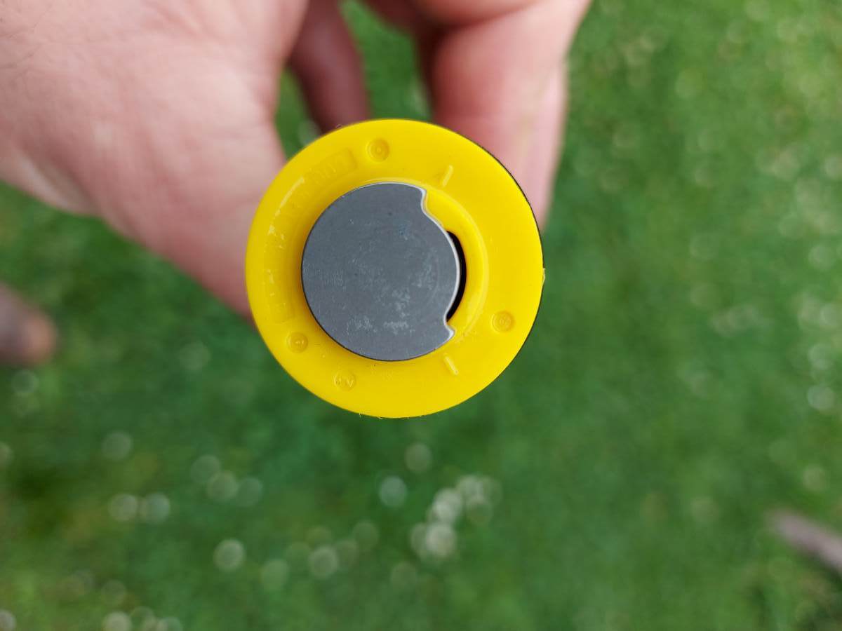

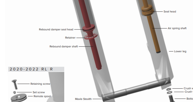

Pytanie za 100 pkt.: czy spadnięcie elementu o nazwie "retainer"
może być powodem owych odgłosów, które notabene tylko ja słyszę? Doświadczony znajomy, który przejechał się moim rowerem stwierdził, że wszystko OK 😀.
W tym plastiku wyłamały się trzy ząbki i zjechał w dół...
Teraz mogę go założyć i ściągnąć bez zdejmowania segera. Jaką ten plastik spełnia rolę?
3Rwl8wf_OTNwgtH6WSpdZWzLtV0DkoMPSAxTDyQnKxfivJdKdnQ_r0mEIypwnIbHSqH7MueOeSBUUwHEV6wCIL8RDNFVqDHlzLGpGnoTVJkdt4o5_Nw5AvfqfpcyLw-mF9NZTpA8hqO-M0HTrfFj1rjMbklbl_uRO3w16pedkH0CCFiFNbjrJXxqkfa9RllJathrNZDO34pXLOTDZR-wgt0boQcuO-ZLX8z_3gzRWTggfXKvr59aaVdLKoLPcneOagvNwLFdE18NkbqCruWUqKqWU93R5DNmsEK0WnF0Pkmm0WfT4LLgXNgcVvsvzablSQBTRaGb26NLKtdRikU-eBQYsopyX_G4C0aphwWSGXKLKC5ew670ZGYt5EiqOikUpPI129IaZn0pdSLVLxfpgwViK2BJTwuz03mbobmoC0CizEtNVMA5DojlOTaD4pr0enjRlf9fCra-uuJZbMepzQyWzg9Y0zYbUdyZQe2p5p81f0UVg_6cPiLmEBYQdkagiGGo3-_GUJYhMBjIBzlTcmxX00wYlcQa68uTrIDFzEshNTA1tIn2LMEjt-ak7Ik_CkCjgYOMJDUf_SsmMiU_8bPN6ZN_UvgUKBZZRKC1fLSz0PDCz_-FxWsagbJJqg2ZaWSh2lhbIlLn5-2Z2gyLgxfWdevPs_N6dCZ4WI2gmixdURL8fvWCoQ8okHK3bm0Y5koX3P3IhGdQ9sPRVVbsRwkZmqmRISt8lfF7A5EwHfgADhZOrdqLe89u5Mce=w637-h849-no?authuser=0
Odnośnik do komentarza
Udostępnij na innych stronach
Złożone, pojeżdżone, gra, ale nie pytajcie co było, bo nie wiem 🤭. Wymieniłem element "retainer", bo był popękany, ale czy ja go poprzednim razem źle założyłem czy to przypadek - nie wiem...
