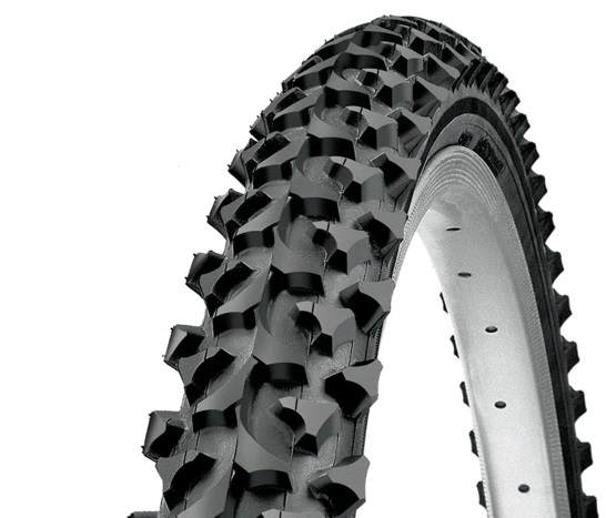

Arth1987 Napisano 9 Grudnia 2021 Napisano 9 Grudnia 2021 Witam serdecznie, piszę ponieważ chciałem się poradzić Was odnośnie wyboru opon 26 cali do roweru. Obecnie używam opon (ETRTO: 50-559) z bieżnikiem jak poniżej: Nie jestem z nich zadowolony. 3 lata temu robiłem codziennie ponad 20km do pracy (ok 10km w jedną stronę), a po zmianie miejsca zamieszkania (w maju 2020 roku) robię codziennie 40km do pracy (po 20km w jedną stronę). Mieszkam we Wrocławiu i można powiedzieć, że przejeżdżam przez CAŁE miasto, od krańca południowego do krańca północnego. Co chwilę łapię kapcia. Wożę ze sobą już zapasowe dętki żeby móc wymienić podczas trasy. Niestety jeżdżąc tyle km przez Wrocław nie ma opcji abym uniknął szkła, które znajduje się nawet na ścieżkach rowerowych. Przejeżdżam przez większość rodzajów nawierzchni: asfalty, drogi, drogi rowerowe, uliczki, kostka brukowa, chodniki, parki, błoto, kałuże, śnieg, szuter. Tak naprawdę brakuje tylko warunków górskich. I tutaj mam problem z wyborem opony. Przede wszystkim chciałbym zminimalizować ryzyko przebicia, nie zależy mi na osiągach. I tak jadę do/z pracy, w zależności od warunków 50-80 minut. Czytałem o wkładkach antyprzebiciowych ale te lepsze opony kosztują prawie 100zł za sztukę - tyle nie chcę póki co wydawać. Przeczytałem tutaj na forum, jak i na innych, że dla większości standardowych rowerzystów (nie maniaków szukających osiągów) idealnie nadaje się standardowa opona którą miałem kiedyś w swoim starym wysłużonym góralu (jak poniżej): Czy ktoś byłby w stanie się wypowiedzieć? Nie jeżdżę na zawodach, nie kręcę czasów na rowerze. Chcę po prostu bezproblemowo jeździć do pracy nie bojąc się czy w trakcie drogi nie złapię kapcia lub zaliczę glebę podczas deszczu na kostce brukowej przy placach solnych przy kościołach. Moje obecne opony wyglądają tragicznie. Są podziurawione jak sitko a kupiłem je rok temu. Co jakiś czas robię przegląd opon od środka na zdjętej dętce i wygląda to dramatycznie. Opona jest poprzebijana na wylot przez trójkątne kawałki szkła. Czasem siedzę kilka godzin i wyciągam po kilkanaście kawałków z jednej opony pęsetą. Generalnie bieżnik w tych oponach jest spory, przez ten rok nie został zjechany aż tak bardzo ale na trójkątne kawałki szkła już nie ma rady bo i tak część z nich nie trafia w bieżnik tylko w oponę. Co do powyższego bieżnika górskiego to ktoś logicznie się wypowiadał, że jeździ na takim bieżniku po mieście kilkanaście lat jeszcze bez kapcia. Bieżnik wysoki więc jak trafi na szkło to szkło wbije się w gruby bieżnik a nie w oponę i go nie przebije. Przez gruby/wysoki bieżnik, opona nie styka się aż tak (albo w ogóle) z nawierzchnią więc mała szansa, że szkło się wbije w oponę - większość zgarnie bieżnik - tak wyczytałem, tak powiedział mi też znajomy który dużo jeździ i testuje. Co wy myślicie o tym? Mam w koszyku kilka opon nad którymi się zastanawiam (budżet niestety ciasny, mogę dać max do 40zł za sztukę). Znalazłem takie: https://allegro.pl/oferta/opona-rowerowa-26x1-75-47-559-antyprzebiciowa-1mm-9103046780 - bieżnik raczej na asfalt ale nie na kostkę czy trakcje tramwajowe...? https://allegro.pl/oferta/opona-26x1-75-wkladka-antyprzebiciowa-3mm-trc-10983016117 - tu fajna wkładka 3mm, nie wiem natomiast jakby się taki bieżnik zachowywał. Na pewno zbierałby więcej szkła niż dużo rzadszy bieżnik... https://allegro.pl/oferta/opona-avyan-26x1-75-47-559-1mm-antyprzebicie-10687550453 - ten bieżnik to też jakaś wariacja, raczej się nad nim nie zastanawiam, chyba że ktoś ma inne zdanie? https://allegro.pl/oferta/opona-avyan-26x1-75-47-559-1mm-antyprzebicie-10688293674 nie znam się na bieżnikach, więc nie wiem czy to slick czy jak? Raczej nie na błoto, deszcz, śnieg czy kostkę... https://allegro.pl/oferta/opona-black1-26x1-75-47-559-antyprzebiciowa-10737349095 - ten bieżnik raczej też słabo wygląda - raczej mizerny i pewnie nie uchroni opony przed szkłem. https://allegro.pl/oferta/opona-black1-26x1-95-klasyczna-antyprzebiciowa-10595855617 - i tutaj mój niespodziewany faworyt bo paru znawców (na pewno lepszych ode mnie) przy moim problemie właśnie taki doradziło. Ogólnie wszystkie powyższe opony mają antyprzebicie 1mm które pewnie będzie bardziej kosmetyczne bo sądzę, że jak już się spory kawał szkła wbije to antyprzebicie nie uchroni, a ma jedynie jakąś małą szansę na zatrzymanie szkła. Do tego kilku znawców dosadnie powiedziało mi, że właśnie to antyprzebicie ma być dodatkiem (chyba, że kupię opony Schwalbe za blisko 100zł/szt z antyprzebiciem kevlarowym 5mm) a najważniejszy jest bieżnik który będzie na tyle rzadki i gruby, że nie dopuści do styku szkła z oponą a przy tym zapewni mi przyczepność na kostce czy innym trudnym terenie który pokonuję we Wrocławiu. Opory toczenia odstawiamy na bok, aczkolwiek bez przesady - 40km dziennie to sporo więc niepotrzebne mi dodatkowe męczarnie przy jeździe po asfalcie xD Czy możecie się wypowiedzieć i mi pomóc?

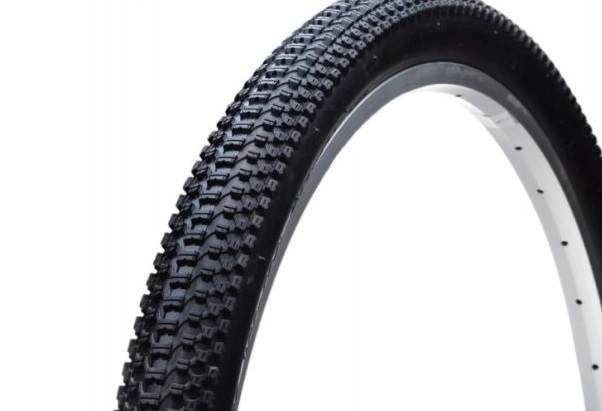

marvelo Napisano 9 Grudnia 2021 Napisano 9 Grudnia 2021 Jeśli już opony tanich marek to może taka: https://allegro.pl/oferta/opona-rowerowa-black1-26x1-95-52-559-antyprzebicie-9810372200 To kopia słynnego bieżnika Schwalbe Fast Fred, więc sam układ klocków dosyć sprawdzony i nie stawiający zbytnich oporów na asfalcie. Miałem je w rękach w lokalnym sklepie rowerowym, tą wkładkę wyraźnie się wyczuwa, więc powinna trochę chronić. Masa realna oglądanego egzemplarza wynosiła około 820 g. Jak na tak tanią oponę to nie jest aż tak źle. Widziałem sporo cięższe. Opona o tej szerokości (około 2 cale) nie wymaga do jazdy wysokiego ciśnienia (na asfalt nawet te 2-2.5 bara wystarczy). To dodatkowo chroni przed przebiciem w razie trafienia szkła. Nieraz zdarzało mi się przejeżdżać po szkłach góralem na oponach 2.2-2.4 cala, gdzie miałem jeszcze niższe ciśnienie i nic złego się nie działo. Może zbyt mocno pompujesz te obecne? Duże ciśnienie to zawsze większe ryzyko przebicia przez jakieś penetrujące przedmioty.
