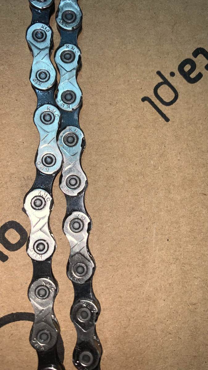

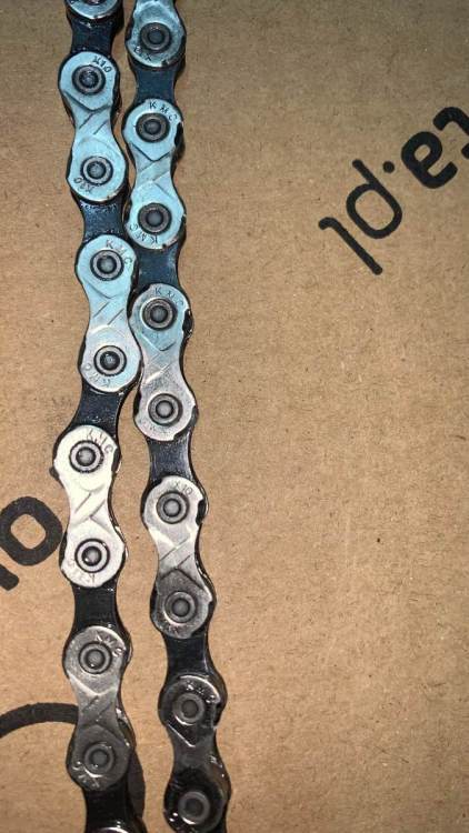

Enadxx Napisano 11 Czerwca 2022 Napisano 11 Czerwca 2022 Dobry wieczór. Czy molibyście ocenić czy zakupiony łańcuch nie jest podróbką. Wybite czcionki mają inna głębokość i grubość niż na 3 pozostałych łańcuchach KMC X10 , które mam w domu. ( trzy pozostałe wszytkie wyglądają identycznie wzlędem siebie). p.s da radę ocenić cokolwiek po tych fotkach? Po lewej stronie nowy łańcuch kupiony jako OEM, po prawej stary (oryginalny). góra stary, dół nowy.
JackFrost Napisano 11 Czerwca 2022 Napisano 11 Czerwca 2022 Trzeba przyznać, że chińczyk miał dobry pomysł ale mu nie wyszło. Miałem fabryczny oem X10 na kupionej Meridzie i wyglądał tak samo jak sklepowy X10, kupiony ojcu do Rockridera - wszystkie detale zdecydowanie dokładniejsze i chudsze, tak jak na pierwszym zdjęciu po prawej.
Dokumosa Napisano 11 Czerwca 2022 Napisano 11 Czerwca 2022 A masz tam na każdej blaszce kmc x1o czy na bodajże co 10 jest inne tłoczenie?
leejoonidas Napisano 11 Czerwca 2022 Napisano 11 Czerwca 2022 Jeżdżę obecnie na podróbce KMC X10, profile blaszek są mniej wyraźne niż w innych KMC które mam. Ogólnie jakość przerzucania biegów jest gorsza ale wytrzymałość póki co jest bardzo dobra, prawdopodobnie już 2 tysiące kilometrów kręci się ten łańcuch w mojej kolarzówce terenowej, mógłbym zrobić zdjęcie tego łańcucha ale nie chcę wzbudzać niezdrowej sensacji gdyż łańcuch jest mocno oblepiony smarem na bazie teflonu, z pomiarów wydłużenia łańcucha wynika że jeszcze jest daleko do granicznej wartości wyciągnięcia.

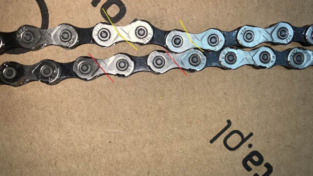

Enadxx Napisano 11 Czerwca 2022 Napisano 11 Czerwca 2022 nacięcia , które tworzą "X" również wyglądają inaczej:
leejoonidas Napisano 11 Czerwca 2022 Napisano 11 Czerwca 2022 Jak weźmiesz pod szkło powiększające oba łańcuchy to zauważysz że w podróbce wszystkie nacięcia i profile są inne względem oryginału.
Enadxx Napisano 11 Czerwca 2022 Napisano 11 Czerwca 2022 Dzięki za pomoc. Zakładam "dyskusję" ze sprzedającym.
leejoonidas Napisano 11 Czerwca 2022 Napisano 11 Czerwca 2022 Gdzie kupiłeś ten łańcuch? Bo ja swój zakupiłem na Allegro u sprzedawcy 24BikePL za 89,90 pln-ów. Stwierdziłem że nie będę zwracał tego łańcucha tylko przetestuję go pod względem wytrzymałości i kultury pracy. Z pierwszego jestem zadowolony z drugiego niestety nie.
leejoonidas Napisano 11 Czerwca 2022 Napisano 11 Czerwca 2022 Czyli musi być tego sporo w obiegu, ktoś sprowadził tego tysiące sztuk i rzucił na rynek, ci bardziej ogarnięci zorientowali się że mają do czynienia z podrobionym towarem i dokonują zwrotu a inni testują nieświadomie lub świadomie tak jak ja.

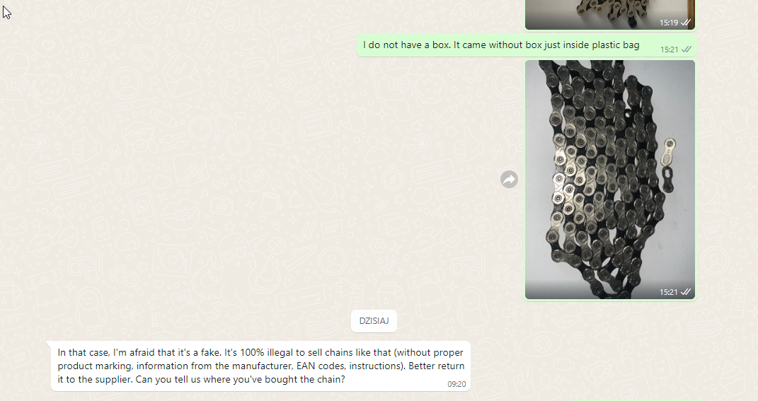

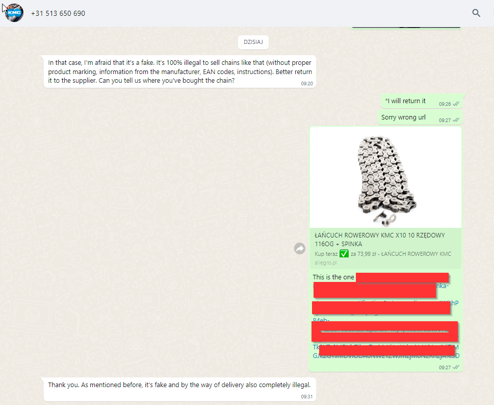

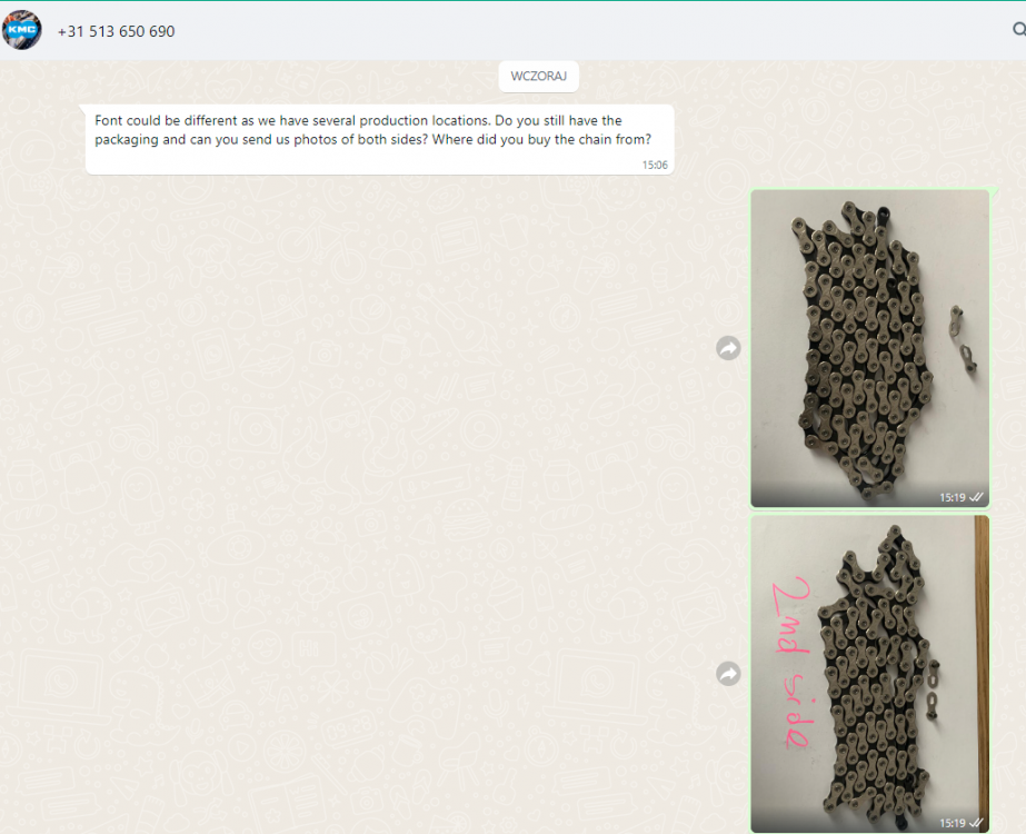

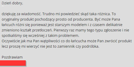

Enadxx Napisano 13 Czerwca 2022 Napisano 13 Czerwca 2022 odpowiedź sprzedawcy: p.s. w międzyczasie odezwalem się do KMC CHAIN EUROPE NV
JackFrost Napisano 13 Czerwca 2022 Napisano 13 Czerwca 2022 Dopytaj czy pochodzi od KMC w Europie, czy zamawia w Chinach z pominięciem europejskiej/polskiej dystrybucji?

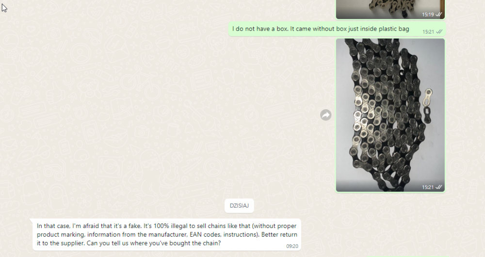

Dokumosa Napisano 15 Czerwca 2022 Napisano 15 Czerwca 2022 No to ja posiadam fake ale legal bo w pudełku, z instrukcją i wymaganymi oznaczeniami.

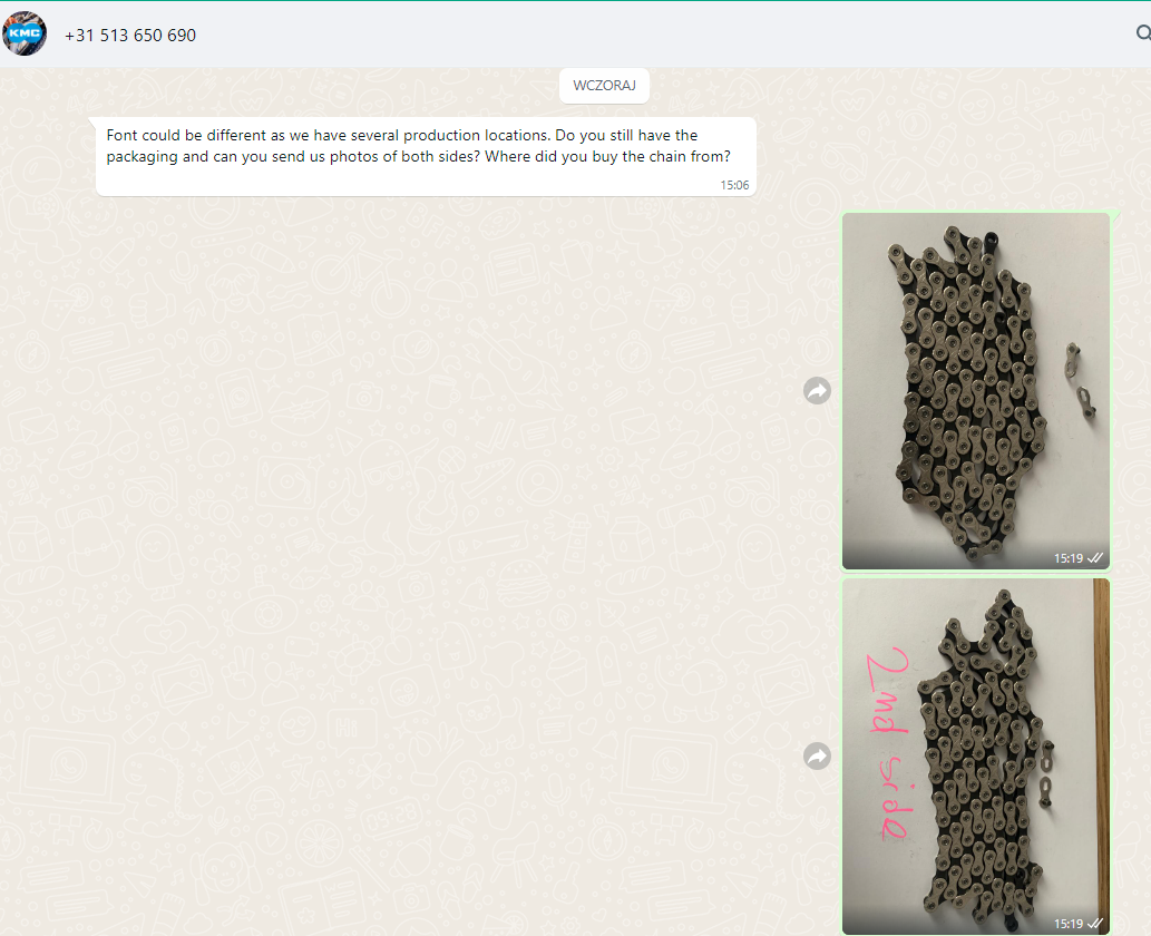

JackFrost Napisano 15 Czerwca 2022 Napisano 15 Czerwca 2022 Co ciekawe, o ile zrozumiałe jest ze strony producenta aby produkt był odpowiednio oznaczony to pytanie jak sprzedawane są łańcuchy ze szpuli - kojarzę, że były dostępne szpule KMC po około >3000 PLN z łańcuchami do sprzedaży na metry. Z odpowiedzi wynika, że nawet łańcuchy "oem" powinny być dostarczone w odpowiednio oznaczonych opakowaniach z kodem EAN, instrukcją, informacjami producenta etc. W sumie to możesz im podesłać nazwy sklepów, które oferują łańcuchy bez fabrycznych opakowań, może oni bezpośrednio lub główny dystrybutor na Polskę zacznie walczyć z nieuczciwymi sprzedawcami.
Dokumosa Napisano 15 Czerwca 2022 Napisano 15 Czerwca 2022 Zarówno te na metry jak i OEM to produkty nieprzeznaczone na rynek konsumencki (detal). W PL sprzedawcy robią sobie z tego interes.
JackFrost Napisano 15 Czerwca 2022 Napisano 15 Czerwca 2022 Wracając do tematu czy oryginał czy podróba to producent potwierdził, że oznaczenia mogą być inne ze względu na różne lokalizacje zakładów produkcyjnych. Sposób sprzedaży jest "nieoryginalny" ale w sumie to może być oryginalny łańcuch z jakiegoś rynku chińskiego/indyjskiego lub inne kraje w regionie rzeki Kongo.
