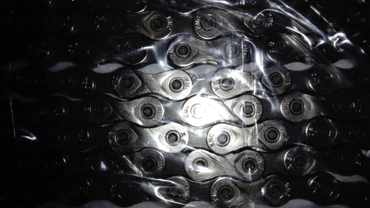

tomino Napisano 21 Listopada 2021 Napisano 21 Listopada 2021 Witam serdecznie wszystkich. Zakupiłem na zagranicznym portalu niby łąńcuch KMC X8. Piny zupełnie inne - jak zapałki powtykane w g..... Blaszki łączące ogniwa również - powiedzcie mi czy się nie mylę? Na trzecim zdjęciu łańcuch oryginalny, a na czwartym porównanie spinek - po lewej oryginalna.

Dokumosa Napisano 21 Listopada 2021 Napisano 21 Listopada 2021 Na ali przynajmniej od ręki oddają kasę jeśli się zarzuci, że fake i pokaże różnice otrzymanego względem oryginału. A co do przedstawionego produktu - lepiej tego nie używać.
kamilmozej Napisano 21 Listopada 2021 Napisano 21 Listopada 2021 KMC X8 z alledrogo w wersji OEMowej wyglądają tak:

keltu Napisano 21 Listopada 2021 Napisano 21 Listopada 2021 Podróbka, ale Shopee bez problemu zwraca kasę na 99% nawet nie będziesz musiał go odsyłać

TheJW Napisano 22 Listopada 2021 Napisano 22 Listopada 2021 Te piny wyglądają, jak odgryzane zębami. Jakoś materiału podejrzewam spokojnie by na to pozwoliła.
cervandes Napisano 23 Listopada 2021 Napisano 23 Listopada 2021 A może w drugą stronę? Zamiast świadomie postarzać produkt w tej szopie zrobili najtrwalszy łańcuch na rynku? Nie no, żartuję, ja bym się nie odważył na takim jeździć.
Gość Napisano 23 Listopada 2021 Napisano 23 Listopada 2021 Mnie zastanawia czy w głębi mają przekrój okrągły, czy nadal kwadratowy. Bo jeżeli to drugie, to ciekawy jestem jak szybko da się go zajechać.
Dokumosa Napisano 23 Listopada 2021 Napisano 23 Listopada 2021 Jak zwrócą kasę to liczę, że @tomino wcieli się w rolę patologa rowerowego, dokona stosownej biopsji pinu oraz wykona badania struktury.
