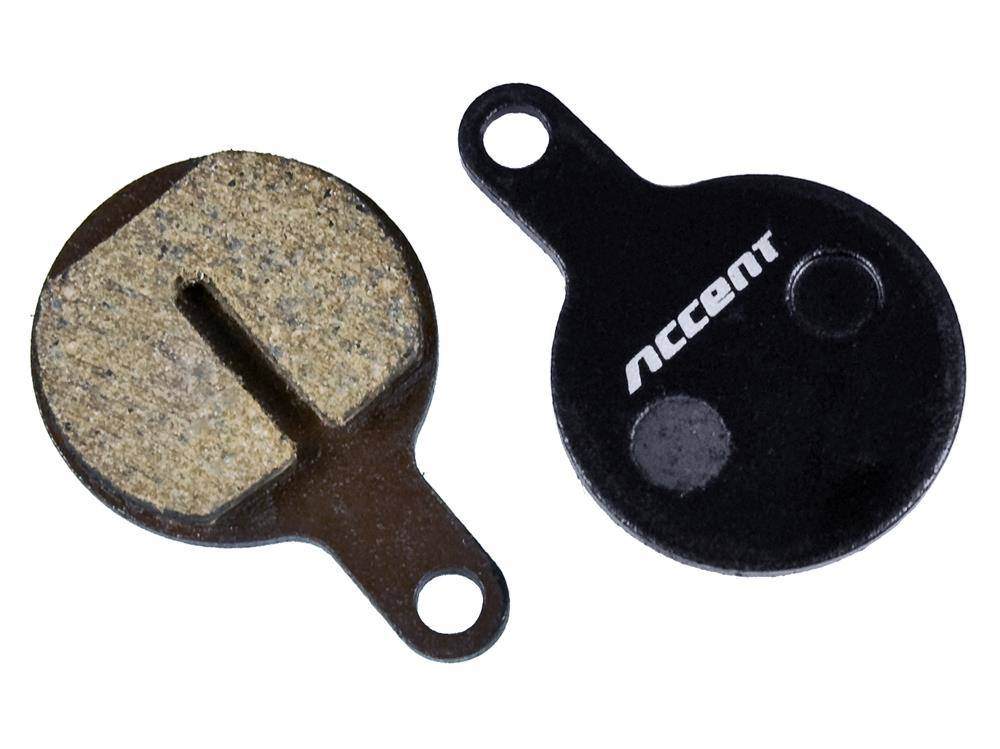

drajwer112 Napisano 15 Października 2021 Napisano 15 Października 2021 Witam użytkowników! Aktualnie posiadam hamulce, a generalnie zacisk w ktorym zawsze byly hamulce tego typu: Chciałbym kiedyś wymienić tarczę z no name na shimano sm rt-26 ktora przystosowana jest do klocków żywicznych. I pytanie, da rade zamontowac do takiego zacisku tego typu shimanowskie klocki? Jak z siłą hamowania żywicznych? Czy po wymianie z tarczy typu no name na taka powyżej i zamontowaniu tego typu klockow zauwaze roznice niz na starej tarczy i starych klockach? Dzieki!
Mihau_ Napisano 15 Października 2021 Napisano 15 Października 2021 klocki mają pasować do zacisku a o zacisku nie wiemy nic
drajwer112 Napisano 15 Października 2021 Autor Napisano 15 Października 2021 Mój błąd. Oto zdjęcie: http://imgur.com/a/8FRe4Gy Wiecej nie powiem, bo sam niewiele wiem. Jak widzisz - no name.
Mihau_ Napisano 15 Października 2021 Napisano 15 Października 2021 to zostaje ci wyjęcie klocków i porównywanie wymiarów
drajwer112 Napisano 15 Października 2021 Autor Napisano 15 Października 2021 Wyjalem je kiedys, nawet zdjecie zrobilem. Nie chce na slepo zamawiac klockow. Chcialem sie za to sam zabrac, czyli pozostaje chyba serwis, bo tej shimano nie warto pod takie klocki co mam teraz wsadzac. http://imgur.com/a/ZqtYaFJ Co prawda wyjalem z tylnego, ale roznicy nie ma. Poki co z przodu pozdzierana i zatluszczona tarcza czeka na wymiane. Klocki tez, bo jest tylko jeden, drugi pozdzierany. Zdjecie z kiedys, sorki za jakosc.
Mihau_ Napisano 15 Października 2021 Napisano 15 Października 2021 jeśli masz "okrągłe" klocki to nie ma najmniejszych szans zapakować tam standardowych shimano
drajwer112 Napisano 15 Października 2021 Autor Napisano 15 Października 2021 Okej, czyli pozostaje szukac tarczy pod "okragle" klocki. Jaki to typ, polmetaliczne czy jak?

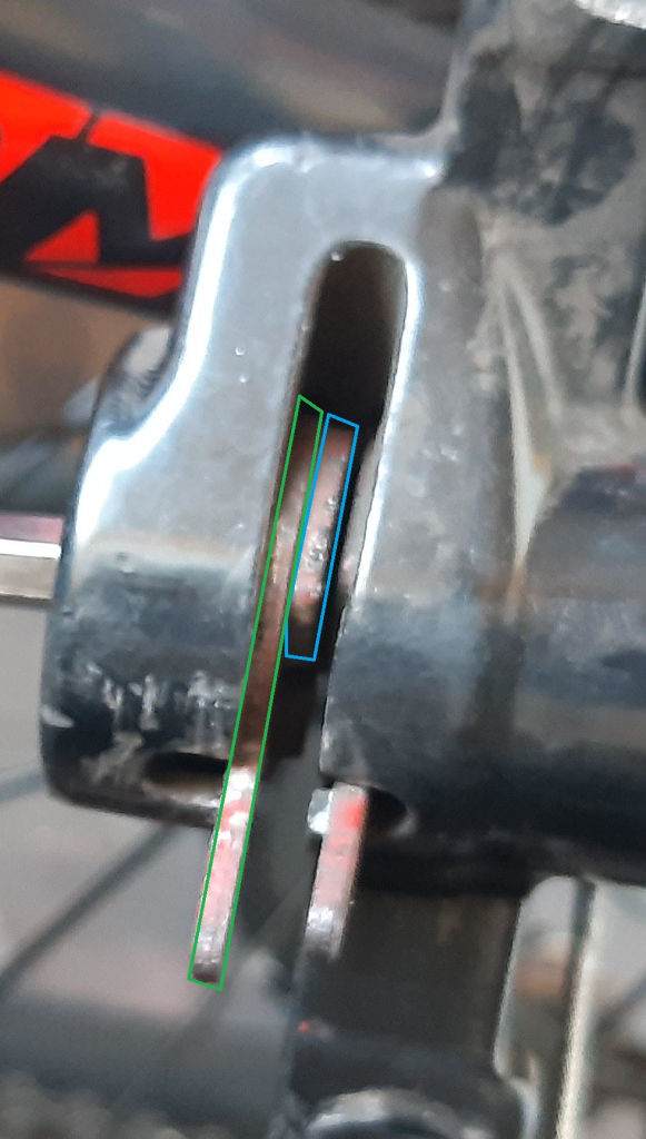

zekker Napisano 16 Października 2021 Napisano 16 Października 2021 2 godziny temu, drajwer112 napisał: Rozpoznalem, ze jest zatluszczona po tym co sie dzialo. Podczas hamowania kolo telepie sie jak galareta. Pisk jest ogromny, nie jest to normalny pisk jak praca np metalicznych klockow, to jest cos jakby szlifierka metal ciela albo nie wiem co (ciezko to opisac). To nie są objawy zatłuszczenia. Patrząc po zdjęciach tarczy oraz tych z poprzedniego tematu i w szczególności: https://imgur.com/a/aaj77w1 stawiałbym tezę o złym wyregulowaniu i tak jak pisze Puklus, tarcza rzeźbiła zacisk lub element montażowy klocka. Jeżeli miałeś "wyregulowane" tak jak widać na tym zdjęciu, to tak klocek miał szansę wypaść. Za mocno wkręciłeś regulację, podstawa klocka nie powinna wystawać poza obrys zacisku. Dołożyć sprawie mogło złe przykręcenie zacisku i tarcza mogła wchodzić zbyt płytko lub za głęboko. W pierwszym przypadku nie cały klocek obejmował tarczę i stąd efekty nierównej pracy, w drugim tarcza mogła ocierać o zacisk lub klocek łapał za nisko, efekty podobne. Godzinę temu, drajwer112 napisał: Okej, a klocki tego typu okragle zywiczne (bo ta tarcza ktora podalesbjest pod zywiczne) beda pasowac? Aktualnie klocki trzyma sam magnes, wiec duze prawdopodobienstwo, ze odpadnie. Jakbym mial je sam montowac, to tylko trzymalby nowe klocki ten magnes Mam te rt56 i działają zarówno z żywicznymi jak i metalicznymi. Kwestia szybkości zużycia i głośności na mokro. Tak jak pisałem wyżej, popatrz uważniej jak klocek siedzi w zacisku, ile miejsca zostanie jak tarcza siedzi w zacisku. Przy prawidłowym wyregulowaniu klocek nie ma prawa wypaść, bo jego podstawa opiera się o hamulec. Tak jak miałeś na powyższym zdjęciu, to było nieprawidłowe ustawienie, klocek prawie się nie opierał o zacisk. 17 minut temu, drajwer112 napisał: wheelie,inny stunt, ze znajomymi Zbieraj na lepszy rower jak takie rzeczy cię kręcą, na taki co wytrzyma takie zabawy.
drajwer112 Napisano 16 Października 2021 Autor Napisano 16 Października 2021 Pewnie masz racje, ale gdzie jest podstawa klocka? Regulacje zawsze wykonuje tak: odkrecam 2 srubki trzymajace zacisk, trzymam mocno klamke, dokrecam. Nastepnie dokrecam (przyblizam) nieruchomy tloczek, podciagam linke i koniec zabawy.
zekker Napisano 16 Października 2021 Napisano 16 Października 2021 Na zielono podstawa, na niebiesko materiał cierny (okładzina). Ja bym zaczął od przybliżenia nieruchomego klocka, potem ustawienie zacisku, ewentualna korekta nieruchomego klocka i na koniec naciągnięcie linki. Jak raz się dobrze ustawi, to jest szansa, że potem wystarczy samo przybliżanie klocków w miarę zużycia okładzin.
