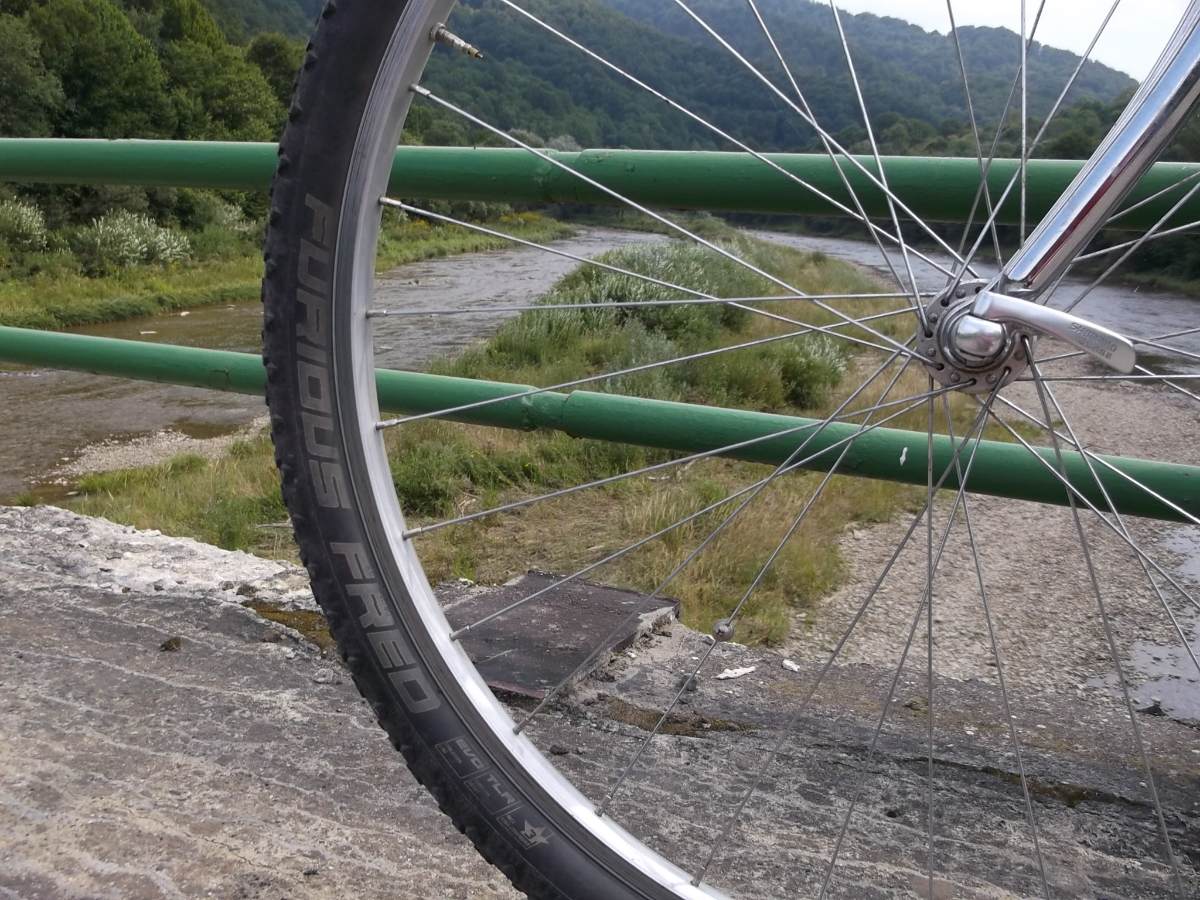

marvelo Napisano 9 Października 2021 Napisano 9 Października 2021 Furious Fred to może i szmata, ale potrafi wiele wytrzymać. Od kilku lat mam taką na przednim kole w rowerze, którym zjeździłem sporo bieszczadzkich szlaków i nawet na ostrych kamieniach nie rozdarłem jej boków, a bieżnik też jakoś mocno się nie wytarł (choć kupiłem już używaną). Na tylnym kole pewnie szybko by znikł, no i na błoto się nie nadaje, ale naprawdę nie jest to aż tak delikatna opona, a jej lekkość i szybkość naprawdę zachwyca.
