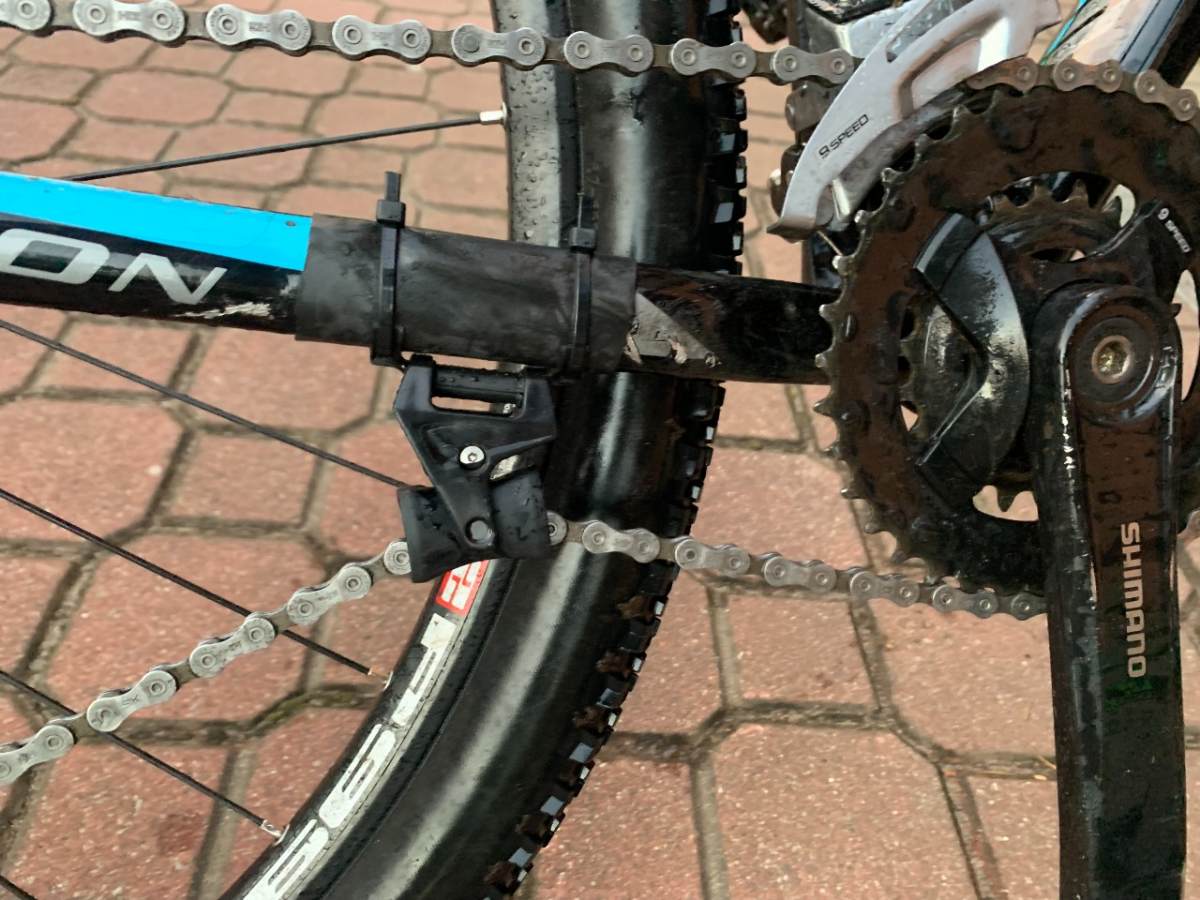

siema_paweu Napisano 26 Października 2021 Autor Napisano 26 Października 2021 Trochę odkopuje, ale ostatecznie uporałem się z problemem i chciałem się podzielić moim sposobem, może komuś się przyda. Oddawanie roweru do serwisu moim zdaniem nie miało sensu, wolę jeździć na rowerze niż go wozić i próbować komuś coś wytłumaczyć. Pieniądze, które bym wydał na paliwo i stracony czas zainwestowałem w dwa gadżety. Po pierwsze kupiłem te kółeczka, łożyskowane, koszt ok 50zł. To bardzo poprawiło sytuacje, oczywiście nie ma tak, że przerzutka lepiej działa, że coś tam jest super, nie, ale po prostu działa. Moim zdaniem wymiana kółek opartych na ślizgach na takie łożyskowane ma sens. Do tego dokupiłem sobie taki napinacz. O podwijającym się łańcuchu zapomniałem ostatecznie. Jedyny minus, choć subiektywny, to napinacz jest dość głośny, coś jak by głośny wolnobieg. Mnie akurat się podoba
siema_paweu Napisano 26 Października 2021 Autor Napisano 26 Października 2021 O Panie! Ależ Pan mi strasznie pojechał od druciarzy, ależ ja strasznie zobaczyłem A tak zupełnie poważnie, nie dbam o takie rzeczy. Jeśli coś działa to nie będę na siłę szukał ładnych rozwiązań. Biorę rower i jadę!
Dokumosa Napisano 26 Października 2021 Napisano 26 Października 2021 Napinacz załatwia sprawę tylko dodatkowo opory w pedałowaniu wprowadza.
