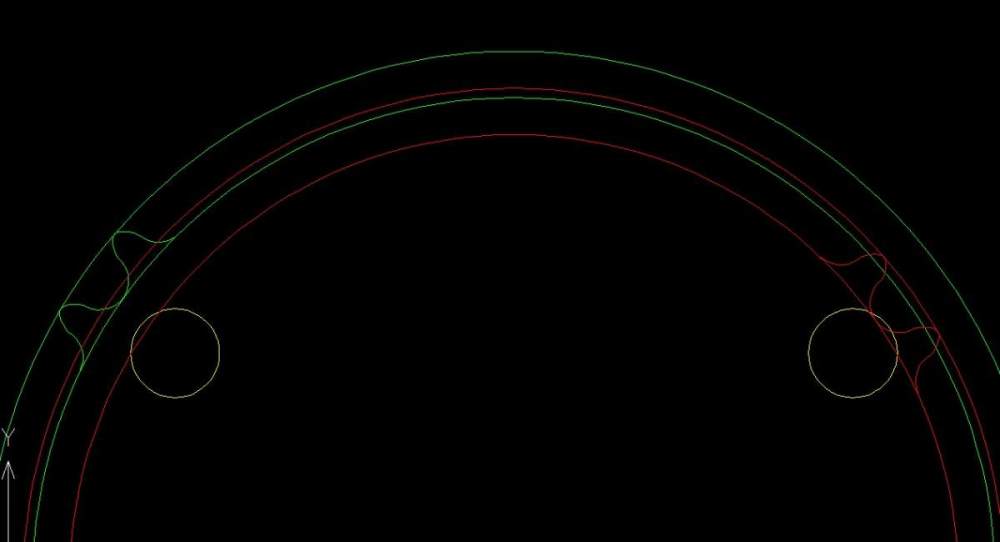

abdesign Napisano 10 Września 2021 Napisano 10 Września 2021 Nie, nie wchodzą, do szosowej korby shimano na 4 śruby nie da się założyć mniejszej zębatki niż 34t - nawet jakby istniała. Żółte - otwory montażowe, zielone linie zębów 34t - czerwone linie zębów 32t @nctrns oficjalnie czyli jak sam zauważyłeś wg. tabel shimano masz rację - zdecydowanie mniej oficjalnie, co też sam sugerujesz wózek ss daje radę na 11-32 - sprawdzone.
nctrns Napisano 10 Września 2021 Napisano 10 Września 2021 @abdesign Tak, wiem że tak można, można też zrobić korbę 52/34 ale nie chciałem za bardzo mieszać OPowi
