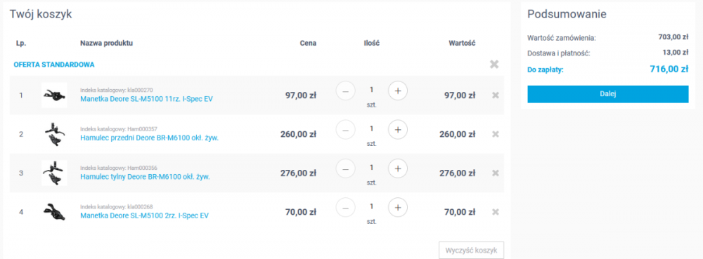

TheJW Napisano 9 Września 2021 Napisano 9 Września 2021 Drogi interes się zrobił. M6000 faktycznie rozwiązuje problem ustawienia kokpitu. Na Alledrogo komplet M6000 635zł, M6100 - 575 zł. Komplet M6100+manetki M5100 w Biosternie wychodzi 703 zł. Do tego tarcze...

TheJW Napisano 9 Września 2021 Napisano 9 Września 2021 No tylko po co na obejmę, skoro i tak hamulce są w I-Spec EV? Manetki pod EV są tańsze. Chyba, że potrzeba jakichś adapterów...
