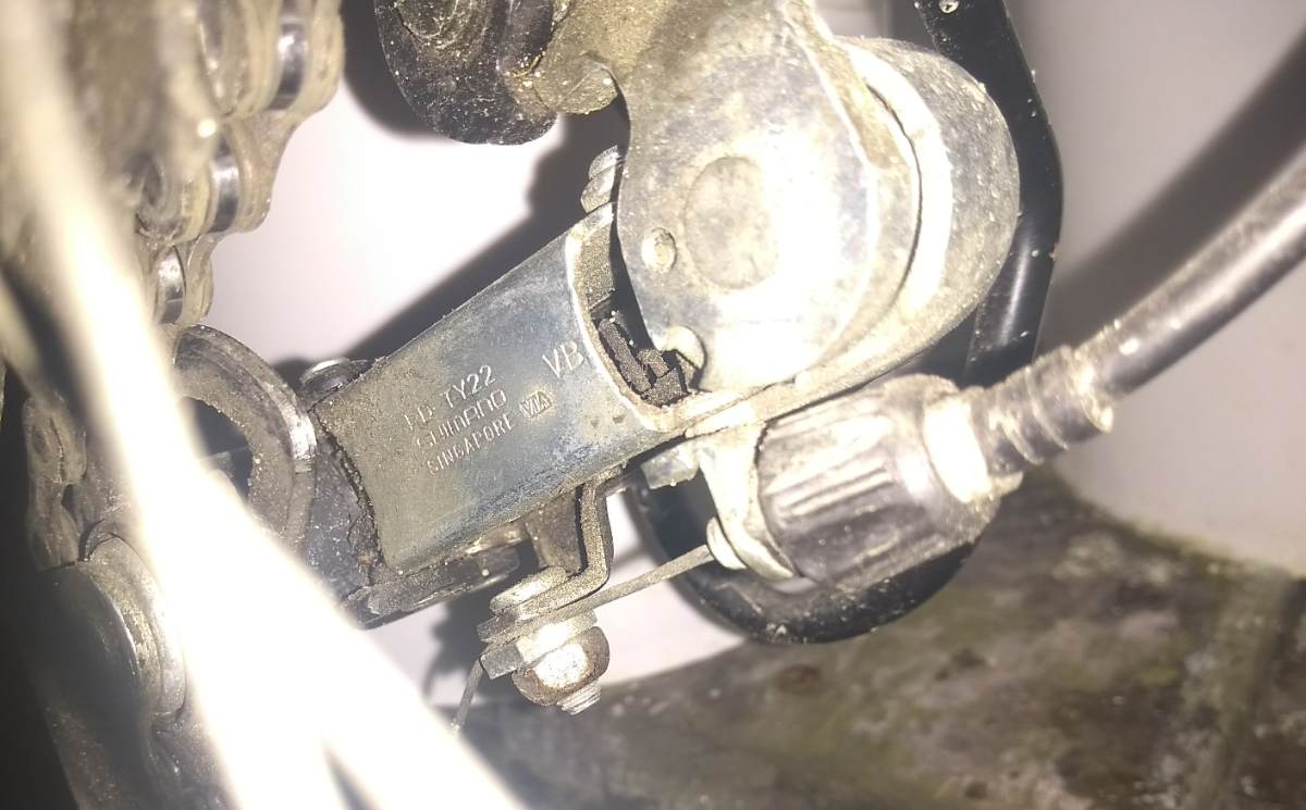

martinn24 Napisano 2 Września 2021 Napisano 2 Września 2021 Potrzebuję wymienić przerzutkę tylną w starym giancie. Mocowanie jak na zdjęciu. Model założony obecnie rd-ty22. Czy muszę kupić jakiś adapter haka oraz jakie współczesne przerzutki 8rz mogę zamontować? (Np.dla kasety 11-28, czy 11-30)
JWO Napisano 2 Września 2021 Napisano 2 Września 2021 Przerzutka tylna SHIMANO ALTUS RD-M310 8rz. na hak 10992598136 - Allegro.pl Hak jest tu częścią ramy. Rozwiązanie może nie najlepsze, ale nic innego nie wymyślisz i będzie działać.
martinn24 Napisano 2 Września 2021 Autor Napisano 2 Września 2021 A czy przyszłościowo do napędu 3x9 też da się też dobrać jakąś przerzutkę na tył na taki zintegrowany z ramą hak?
Gość Napisano 2 Września 2021 Napisano 2 Września 2021 Tak, to jest to samo, z tym że u Ciebie ten hak nie jest wymienny.
martinn24 Napisano 2 Września 2021 Autor Napisano 2 Września 2021 A jakiś przykładowy model przerzutki tylnej dla napędu 3x9 na ten rodzaj mocowania, które posiadam? Mogę wybierać także z wyższych grup, czy ten rodzaj mocowania to uniemożliwia?
JWO Napisano 2 Września 2021 Napisano 2 Września 2021 RD-R3000-GS (shimano.com) To z grupy szosowej, bo i kaseta szosowa (11-28/30)
seraph Napisano 2 Września 2021 Napisano 2 Września 2021 8 rzędowe przerzutki działają z napędami 9 rzędowymi i odwrotnie, więc możesz już teraz kupić jakąś 9 rzędową, albo zostawić to co kupisz teraz w przyszłości. Mocowanie masz zupełnie standardowe tylko, że niewymienne.
martinn24 Napisano 2 Września 2021 Autor Napisano 2 Września 2021 Tylko 9 rzędów na teraz oznaczałoby wymianę manetek a z tym muszę troszkę poczekać.
Gość Napisano 2 Września 2021 Napisano 2 Września 2021 Nie musisz. Przerzutki są ze sobą kompatybilne. Kupisz 9s i będzie działała z napędem 8s.
martinn24 Napisano 2 Września 2021 Autor Napisano 2 Września 2021 Czy do kół 26 calowych można instalować przerzutki tylne z długim wózkiem czy nie ma specjalnych ograniczeń w tej kwestii ? (poza rodzajem mocowania i doboru do kasety czy korby co oczywiste)
seraph Napisano 2 Września 2021 Napisano 2 Września 2021 Można. Twoja obecna ma pewnie długi. "Dawniejsze" napędy rowerów MTB potrzebowały często większej pojemności przerzutek, a więc dłuższych wózków niż współczesne.
martinn24 Napisano 2 Września 2021 Autor Napisano 2 Września 2021 Czyli szukać przerzutek "na hak" (to nic że mam obecnie zintegrowany z ramą ) a co do ich parametrów to wedle uznania i pozostałych komponentów w rowerze?
chudzinki Napisano 2 Września 2021 Napisano 2 Września 2021 Rozumiem, że autor ma manetkę 7s. Na pewno będzie grała z przerzutkami 8s i 9s? Aaaa, dobra. Nie było pytania, bo kaseta/wolnobieg zostaje 7s.
seraph Napisano 2 Września 2021 Napisano 2 Września 2021 Będzie. Ciąg linki się zgadza. Skok narzuca manetka.
abdesign Napisano 2 Września 2021 Napisano 2 Września 2021 U Shimano 6-7-8-9 (Mtb) i 6-7-8-9-10* (road) wszystkie przerzutki są kompatybilne. Jak jest ogarnięta pojemność i długość wózka to można sobie założyć do napędu 6 szosową przerzutkę 10s dura ace i też zadziała. można sobie wsadzić do szosy 10s przerzutkę tourney'a i też będzie zmieniała biegi. To jest jeden system... a jak napisał @seraph w obrębie jednego systemu za skok odpowiada wyłącznie manetka. *za wyjątkiem rd-4700 i grx. Tak więc @martinn24 możesz kupić zarówno przerzutkę oznaczoną jako 8s jak i taką oznaczoną 9s i używać ich z wolnobiegiem i manetkami 7s. A kiedyś tam jak zmienisz manetki i kasetę, łańcuch to taka przerzutka może pozostać i obsługiwać 9s. PS. Przy przejściu z tego co masz teraz na 8/9... bo to wolnobieg 7s?... to masz dodatkowo do wymiany koło.

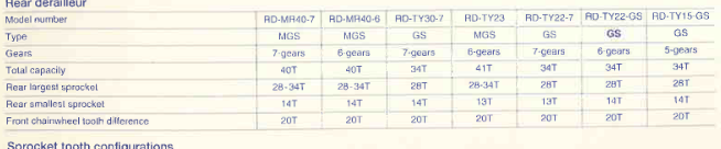

SoloTM Napisano 2 Września 2021 Napisano 2 Września 2021 1 godzinę temu, seraph napisał: "Dawniejsze" napędy rowerów MTB potrzebowały często większej pojemności przerzutek, a więc dłuższych wózków niż współczesne. Odwrotnie. To nie jest rd-ty22 tylko rd-ty27 ( w sumie to samo tylko do 7 biegów z tyłu ) i max koronka tył to 32 zęby, choć wtedy w zasadzie było tylko 14-28 wolnobiegi, 14-34 megarange z innymi współpracowały. Reasumując dowolna, klasyczna ( nie shadow ) przerzutka tył potrzebna na 8-9 sp. Czyli dla rd-ty22-7 ( potocznie 27 ) 13(14)-28 wolnobieg. To były najbardziej pancerne przerzutki ever z tanich.

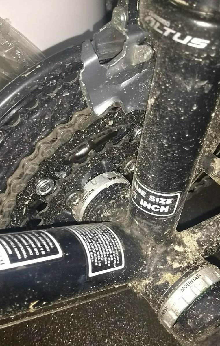

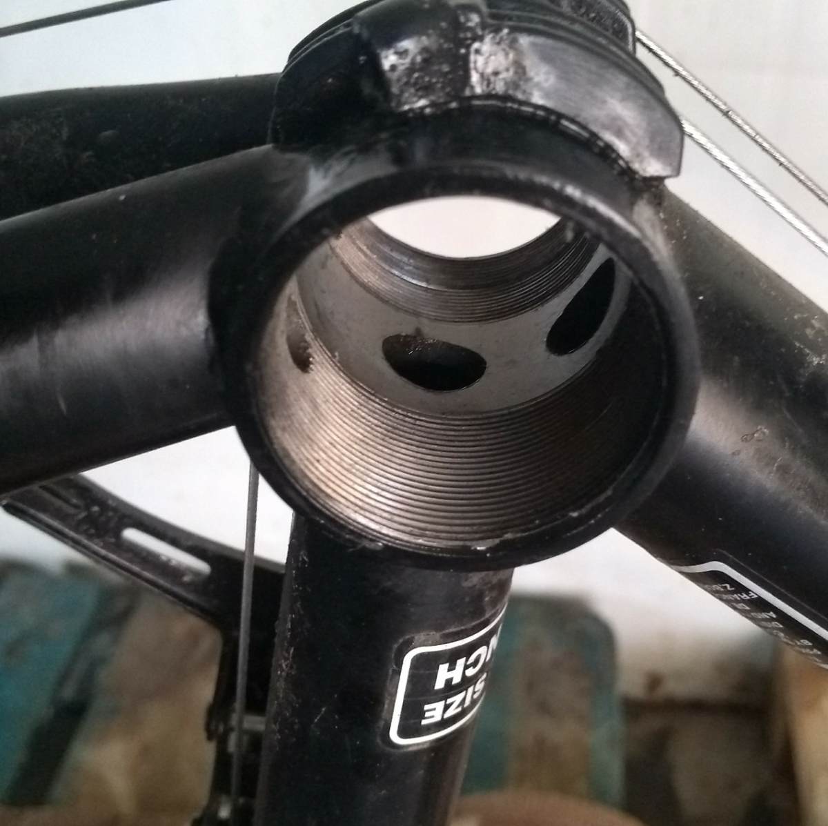

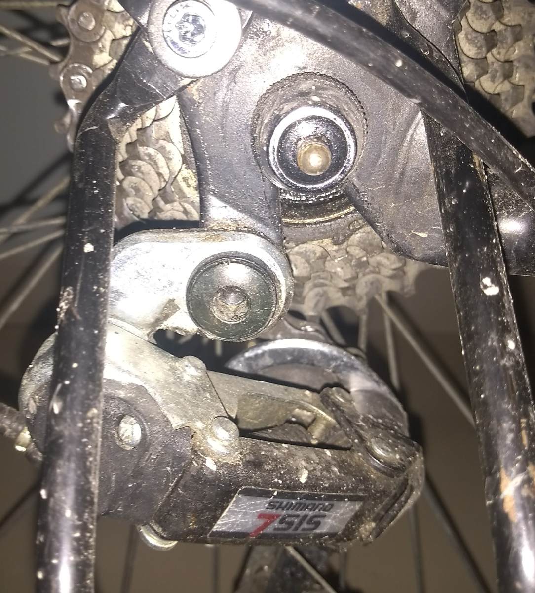

martinn24 Napisano 2 Września 2021 Autor Napisano 2 Września 2021 Zakupiłem już nowe koła z bębenkiem przystosowane ponoć do kaset 7-11 (7 z dystansem ) Nową korbę mam już założoną 3x9 ht2 i przednią przerzutkę altusa 3x9, w szufladzie leży manetka obrotowa SRAM mrx 8rz zgodna ponoć z Shimano więc ją wykorzystam. Chyba że od razu pójdę w 9rz Dzięki wszystkim za odpowiedzi, bo mam już lepszy pogląd co można zdziałać z tylną przerzutką i kasetą. Okazuje się że całkiem sporo mimo zintegrowanego z ramą haku. Załączam kilka zdjęć do obejrzenia co zamontowałem. Skusiłem się na wymianę korby z kwadratu na ht2 ze względu na dobry stan gwintu suportu i dalej poszło Przerzutka tylna rd-ty22 na fotce. Niestety ma dość małą pojemność więc przy większej kasecie do wymiany. Na obecną chwilę działa z 7rz wolnobiegiem 14-28 i całą resztą. Może przy okazji się czegoś nauczę reanimując staruszka (lata 90), którego mam za pół darmo ale biorąc pod uwagę koszt osprzętu to nie będzie interes życia.
martinn24 Napisano 4 Września 2021 Autor Napisano 4 Września 2021 Zdecydowałem się założyć SHIMANO RD-M591 SGS. Na ten rodzaj ramy z hakiem nie można założyć przerzutek typu shadow?
seraph Napisano 4 Września 2021 Napisano 4 Września 2021 Można. Hak jest taki sam tylko niewymienny, a shadow czy nie shadow montuje się do haka.
SoloTM Napisano 4 Września 2021 Napisano 4 Września 2021 Shadow to kasety od 11-32 i większe. I bardzo dobrze wybrałeś. 591 bdb.
