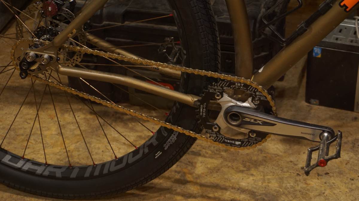

Ntkgzd Napisano 4 Lutego 2022 Autor Napisano 4 Lutego 2022 Generalnie chciałbym coś markowego, a dokładniej solidnego i ogólnie dostępnego w Polsce. Dodatkowo (wiem, że zabrzmię stereotypowo jak klient w salonie samochodowym co jedyne co go interesuje to w jakim kolorze będzie jego nowa bryka), ale nie oszukujmy się - jeden blat z przodu wygląda dużo estetyczniej niż 3-blatowy Shimano FC-T6010. Aczkolwiek nie twierdzę, że nie mogę spróbować np. czegoś takiego: - korba - tarcza (chociaż przykład pierwszy z brzegu średni, bo te tarcze to chyba nie są NW). Tylko pytanie jak w tym przypadku z niezawodnością (zakładając, że z powyższego to bym brał tylko korbę i tarczę, a suport no to ten co ustaliliśmy czyli Shimano MT800 BSA) w porównaniu do tego co mam obecnie (na początku wklejałem moją obecną specyfikację).
Fikander Napisano 4 Lutego 2022 Napisano 4 Lutego 2022 Cytat ale nie oszukujmy się - jeden blat z przodu wygląda dużo estetyczniej niż 3-blatowy Shimano FC-T6010. 39 minut temu, Fikander napisał: t6010. Wywalasz te blaty które ma w komplecie i kupujesz zębatkę NW montujesz w miejsce środkowej Czytaj ze zrozumieniem. Łatwiej będzie.
remover Napisano 4 Lutego 2022 Napisano 4 Lutego 2022 http://uzurpator.com.pl/new_blog/documents/Test__Korba_Jiankun_IXF.html A jeżeli chodzi o estetykę, to u mnie garażu możesz zobaczyć jak wyglada czarna MPX11. Ixf też mam , leży w szafie. Korba jak korba.
Ntkgzd Napisano 4 Lutego 2022 Autor Napisano 4 Lutego 2022 8 minut temu, Fikander napisał: Czytaj ze zrozumieniem. Łatwiej będzie. Czytam ze zrozumieniem - przecież wywalając blaty i tak pozostają elementy mocujące - no chyba, że o czymś nie wiem, albo nie wiem jak to będzie wyglądało po takim zabiegu 8 minut temu, remover napisał: http://uzurpator.com.pl/new_blog/documents/Test__Korba_Jiankun_IXF.html A jeżeli chodzi o estetykę, to u mnie garażu możesz zobaczyć jak wyglada czarna MPX11. Ixf też mam , leży w szafie. Korba jak korba. Jaki godny rockring, mają czarne?
Fikander Napisano 4 Lutego 2022 Napisano 4 Lutego 2022 Będzie wyglądało dokładnie (a w zasadzie ciut lepiej) tak jak ten "Idefix" ktory zalinkowałeś, bo osłona jest przykrecona do blatu którego nie będziesz miał a mocowanie młynka jest od wewnątrz i go nie widać. M i T 6000 to chyba najwdzieczniejsza korba 3x do przerabiania na 1x.

Ntkgzd Napisano 4 Lutego 2022 Autor Napisano 4 Lutego 2022 Ja już dałem się przekonać w kupno Shimano FC-T6010 i rozkręcenia tego w jeden blat :P. Teraz tylko prośba o jakiś link do dobrych zębatek 104 BCD z NW (czarne) i wracam dopiero jak to sobie skręcę i podzielę się wrażeniami

Dokumosa Napisano 5 Lutego 2022 Napisano 5 Lutego 2022 Jak chceez estetycznie to IMHO tylko mpx11 https://m.pl.aliexpress.com/item/33011903977.html?gatewayAdapt=gloPc2polMsite&spm=a2g0o.cart.0.0.311b3c00K0qOGt&mp=1 Do tego blat z offsetem 6mm np.: https://m.pl.aliexpress.com/item/10000013540841.html?spm=a2g0n.productlist.0.0.650ebh3nbh3nXT&browser_id=26b73209fa32470eb376a00abee63a66&aff_trace_key=40a3375e4f7144f58f40fad857e4a0e2-1641687397600-04868-_vdWrRR&aff_platform=msite&m_page_id=17ec8d1bcb5c616d7a813f8a7bcc700e9b81118b70&gclid= Pasują do niej blaty SRAM DM (niektórzy piszą GXP) więc możesz nawet założyć stalowy NW np. NX. Suport mt800.
Ntkgzd Napisano 5 Lutego 2022 Autor Napisano 5 Lutego 2022 W tym MPX11 to nie przemawia do mnie sposób mocowania tarczy do korby. Znalazłem wreszcie jakiś filmik na YouTube jak wygląda Shimano FC-T6010 rozkręcony i tak jak myślałem, zostaje od wewnętrznej strony widoczny rozstaw 64 na mniejszą tarczę, ale w sumie koszty eksploatacji przednich blatów spadają o połowę w porównaniu do tego zestawu na kwadrat co mam obecnie, także może bym tak często nie zaglądał :P. No nic, pozostaje mi to przetestować - totalnie nie wiem czego się spodziewać w porównaniu do tego co mam teraz. W teorii lepsza sztywność, koniec zabawy z dokręcaniem korby i dziwnych trzasków? :)
