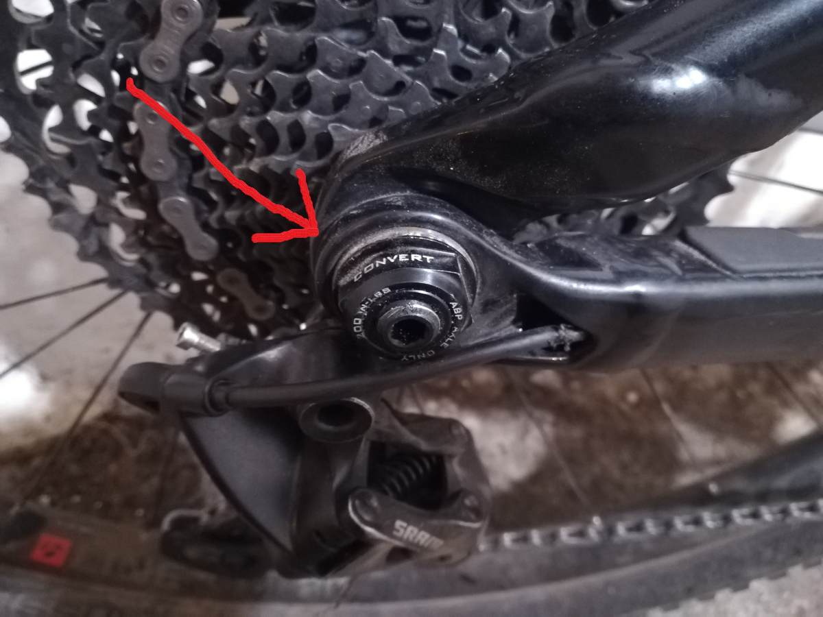

Gradory Napisano 30 Lipca 2021 Napisano 30 Lipca 2021 No i chyba znalazłem winowajcę. Jest luz na mocowaniu wahacza (rusza się na boki). Nie mam klucza, żeby to dokręcić. Jutro kupię i ogarnę. Jak macie strzelania we fullu, to sprawdźcie dokręcenie śrub na mocownaiach wahacza do ramy, koła i dampera.

Gradory Napisano 31 Lipca 2021 Napisano 31 Lipca 2021 Śrubę mocownia wahacza odkręciłem, zdjąłem hak przerzutki, przeczyściłem i wszystko skręciłem. Nic już nie strzela. Szkoda, że serwis (rower Trek) nie znalazł przyczyny na gwarancji. 2 lata strzelało. Dzięki wszystkim za dużo wartościowych wskazówek w tym wątku. Warto by chyba go przykleić.

Gradory Napisano 1 Sierpnia 2021 Napisano 1 Sierpnia 2021 Poczytałem odpowiedzi w tym wątku, pogrzebałem w rowerze i przy okazji znalazłem rozwiązanie swojego problemu. Bardzo pomocna była wskazówka o niosącym się echu po ramie. Wcześniej szukałem nie tam, gdzie trzeba.

Gradory Napisano 2 Sierpnia 2021 Napisano 2 Sierpnia 2021 U mnie to było dziwne, bo nakrętka nie była do końca przykręcona, ale zaklejona (niebieskim klejem do gwintów) - "jakość" Treka (raczej) lub serwisu. Wcześniejsze sprawdzanie, czy nie ma luzów na śrubach i nakrętkach nic nie dawało, bo nakrętka była nieruchoma, więc sprawiała wrażenie dokręconej. Dopiero szarpanie elementami zawieszenia (w tym wahaczem) dało odpowiedź.

Gradory Napisano 4 Sierpnia 2021 Napisano 4 Sierpnia 2021 2 godziny temu, PenigroX napisał: https://www.szybkiplik.pl/j2MBFW7rz8 - Filmik tutaj wybaczcie za jakość itp Zauważyłem, że im większą siłę przekładam z jednej strony kierownicy na drugą tym bardziej strzela. Jak ciągnąłem mocno kierownice do siebie oraz w różne strony powodując właśnie obciążenie tych miejsc jak rura sterowa, korona widelca itp było słychać najwięcej dźwięków. U mnie było podobne strzelanie. W sumie dalej delikatne jest, bo nie mam klucza dynamometrycznego i boję się za mocno przykręcić nakrętkę.
