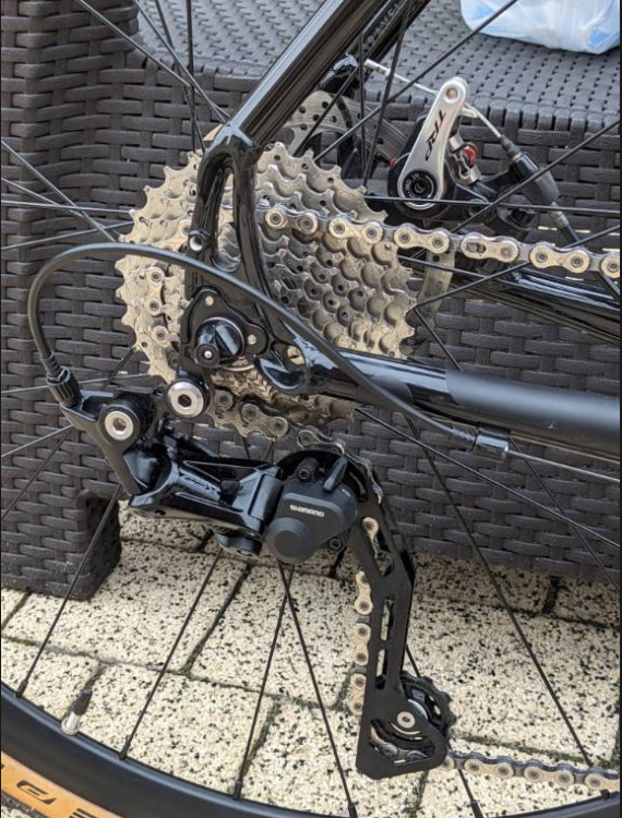

beriam Napisano 23 Lipca 2021 Napisano 23 Lipca 2021 Witam Jakiś czas tematu wymieniłem tylny napęd w Tiagry na GRX (Serious Grafix). Zasadniczo wszystko działa poprawnie poza głośnym łańcuchem, który pracował cicho z Tiagrą. Początkowo myślałem, ze już czas wyczyścić i nasmarować, co uczyniłem, poprawy brak. Najbardziej daje się we znaki na dużym blacie w przodu, po przełożeniu na mniejszy jest zdecydowanie lepiej. Oddałem rower do zaprzyjaźnionego serwisu i uzyskałem odpowiedz, ze tak już będzie, ponieważ GRX mocniej wyciąga rzeczony łańcuch... Sam nie wiem co o tym myśleć, przez zakupem GRX sporo czytałem i nigdzie takiej sytuacji nie było. Bede zobowiązany za wszelakie sugestię.

MikeSkywalker Napisano 23 Lipca 2021 Napisano 23 Lipca 2021 A łańcuch jest dobrze puszczony przez kółeczka przerzutki? Czasem się zdarza że podczas jego przekładania przypadkiem puści się źle i ociera o wózek. Spróbowałbym też posmarować, bo może suchy - to taka pierdółka, ale czasem pomaga. Możliwe że w ogóle winny jest GRX, ja mam wrażenie że przerzutki Shimano z serii 51xx np. mają nieco "wygięty" wózek i przez to głośniej pracują.
beriam Napisano 23 Lipca 2021 Autor Napisano 23 Lipca 2021 Wydaje mi się, ze poprawnie. Smarowałem, używam MOMUM Mic WAX Lube. Tego się właśnie po cichu obawiam. Chciałem wyeliminować taniec łańcucha na szutrach i korzeniach, a zafundowałem sobie dodatkowe źródło dźwięku 😔
Mod Team safian Napisano 23 Lipca 2021 Mod Team Napisano 23 Lipca 2021 A co to dokładnie za łańcuch? Nie widzę, żebyś o tym wspomniał a może to być o tyle istotne, że niektóre łańcuchy są kierunkowe i założenie ich odwrotnie może dawać takie efekty. Po tym małym zdjęciu trudno mi to określić.
