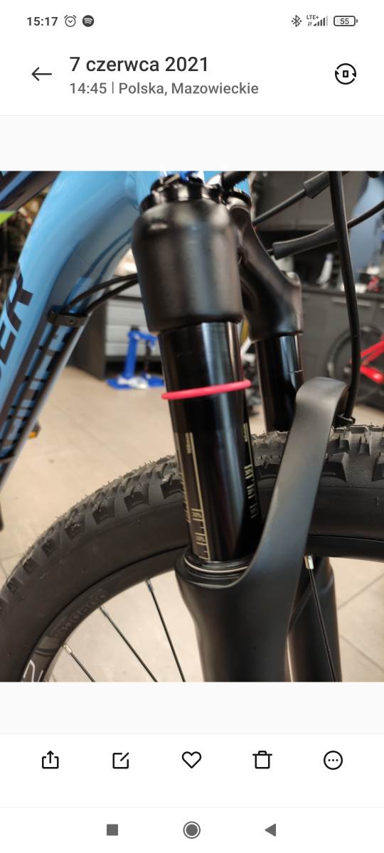

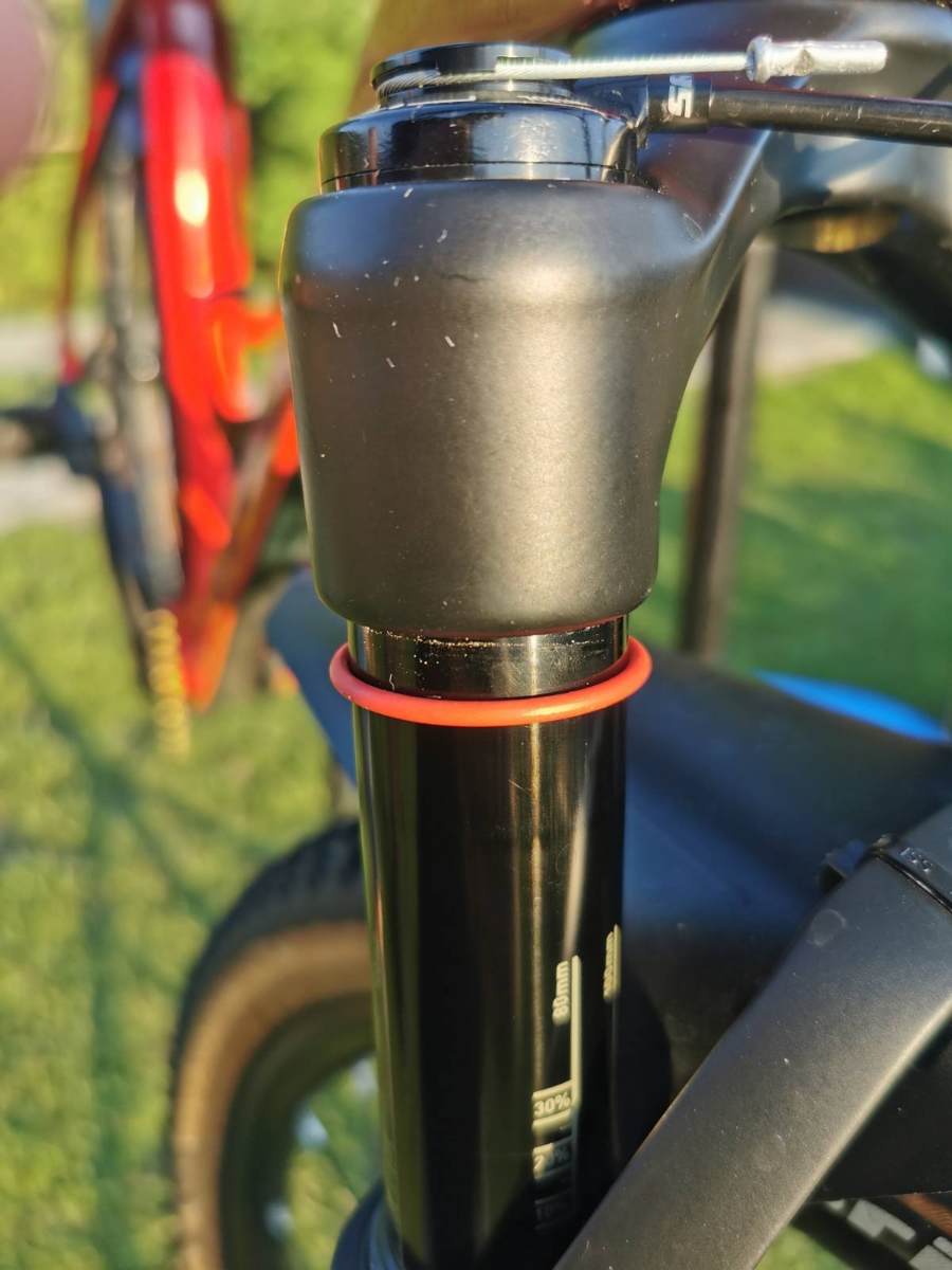

Mam nową Rebę 120mm na rok 2021 (A9), zmierzę z ciekawości długość wysuniętych goleni ale tak czy siak, w jej normalnym stanie fabrycznym nie zamknąłem jej aż do korony ani razu. Czerwony oring zawsze był ze 2-4cm tak na oko pod koroną.
Może nie trafiłem jeszcze na tak głęboką dziurę lub spad aby zanurkować przodem.

Objętości w manualach RS są poprawne w szczególnych przypadkach. Poza tym producent podchodzi do tego bardzo luźno. Czasami nie ma pelnej blokady, czasami pełnego skoku... Zalewanie do odpowiedniego poziomu sprawdza się zawsze.

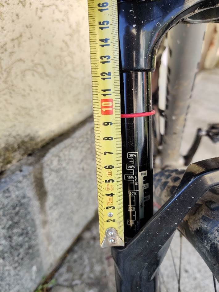

W moim wypadku serwis lag i sprężyny powietrznej nie przyniósł odpowiedzi. Pozostały mi dwie hipotezy:
1) jest coś nie tak w tłumiku (za dużo oleju?)
2) bottom-out bumper jest na tyle mocny, że nawet przy spuszczonym powietrzu że sprężyny i wyzywając się nad nim nie jestem w stanie przełamać oporu i ugiąć widelca więcej niż te 80mm
Jeśli pierwsza się nie potwierdzi to przyjdzie mi założyć, że poprawną jest druga, amortyzator ma efektywnie 80mm a nie 100mm skoku, ale ja jestem zbyt uparty/głupi (niepotrzebne skreślić) żeby przyjąć to do wiadomości.
Na razie max ugięcie nadal wygląda tak:
Odnośnik do komentarza
