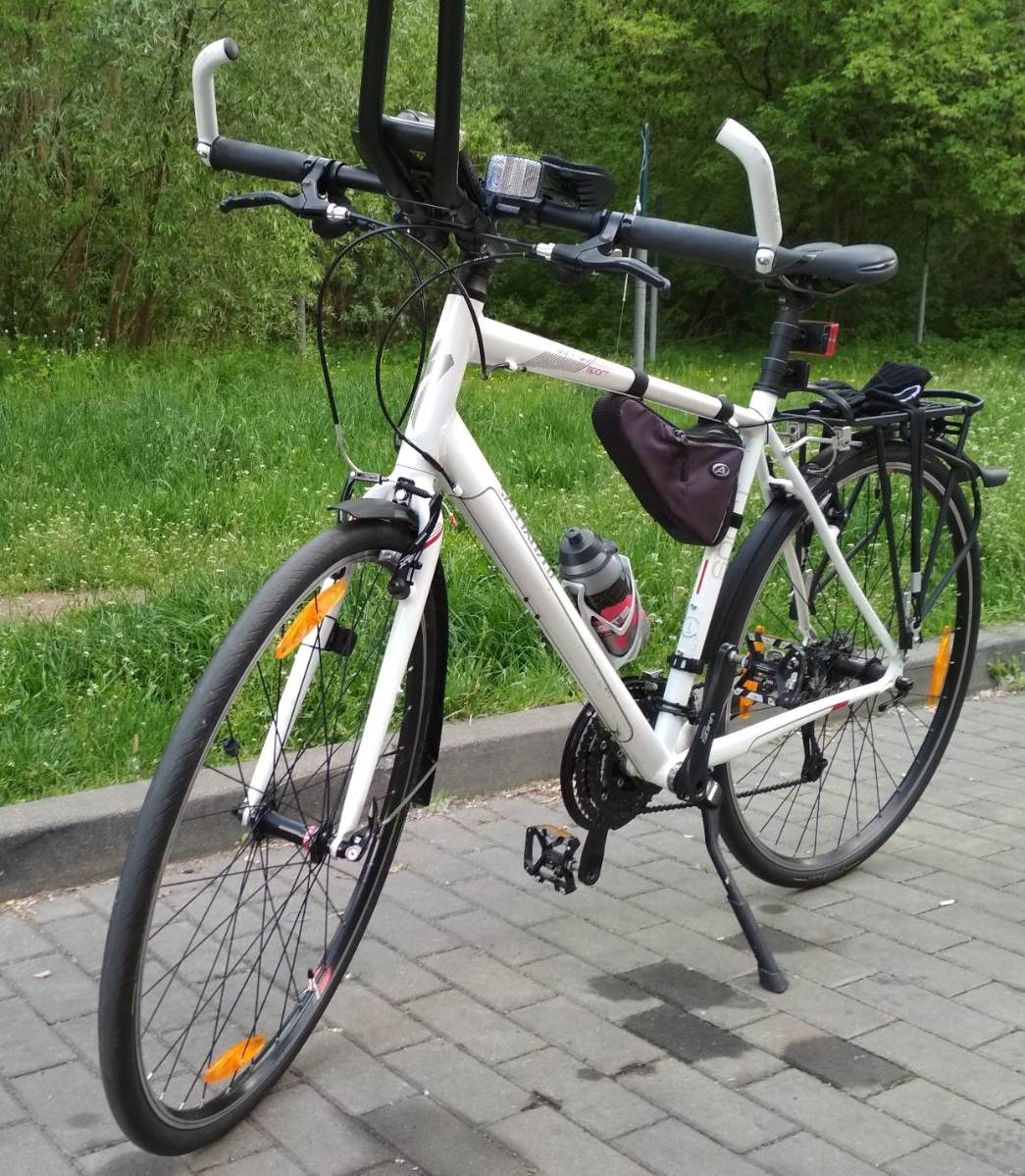

Gość Napisano 14 Maja 2021 Napisano 14 Maja 2021 Miło poznać właściciela SIRRUSa, wiesz co Darek, mi czas tak spier..., że mam problem z jego dokładnym określeniem w przestrzeni. Załączę fotkę pozwól. ps. dodam, że to rozmiar L, ale mam wrażenie, ze mógłby być ciut mniejszy. Ten raczej polecałbym gdzieś tak na 182-186
Pitof Napisano 14 Maja 2021 Napisano 14 Maja 2021 51 minut temu, omegagl napisał: Jeszcze rozjaśnij proszę, że ten rower to do jakiejś konkretnej grupy odbiorców kierowany jest. Dla kogoś komu przyda się tak duży zakres przełożeń, a z drugiej strony z jakiś powodów nie chce mieć roweru z barankiem. Czyli np. mieszkam w terenie górzystym, ale jeżdżę po asfaltach i preferuję prostą kierownicę. Ewentualnie dla kogoś kto na pragmatykę ma wywalone i kupuje sobie tego Canyona, bo mu się po prostu zaj... ście podoba I w sumie czemu nie. Powód dobry, jak każdy inny. Rower ma cieszyć. No niestety po samej fotce to ja nie zgadnę. Tym bardziej, że to rama alu, więc niekoniecznie musiała to być geometria czysto szosowa.

Mihau_ Napisano 14 Maja 2021 Napisano 14 Maja 2021 Chłop ma dvpę niżej niż kierownicę, komin podkładek, mostek na plus i twierdzi, że "leży" na lemondce. Coraz lepiej jest Weź spójrz prawdzie w oczy, kupisz takiego roadlite czy nawet szosę to kierownicę będziesz miał z 10 cm niżej a siodełko przecież na tej samej wysokości
Gość Napisano 14 Maja 2021 Napisano 14 Maja 2021 To prawda Michau_, przecież nie będę zakłamywał rzeczywistości. Mam (chyba) 178cm wzrostu a ten mój SIRRUS to L Zwyczajnie jak go kupowałem, to jeszcze tego forum nie znałem, w ogóle miałem mglistą wiedzę. Dziś oczywiście wiem, że montując lemondkę trzeba będąc na granicy rozmiarów brać mniejszy. Jak podniosę siodło, to nie dostanę do pedałów
abdesign Napisano 14 Maja 2021 Napisano 14 Maja 2021 Nie brnij... Stary nie brnij. Twój obecny rower mógłby mieć kokpit z 5-7cm niżej. Ta lemondka to Ci potrzebna jak w d... ząb.

Q_u Napisano 14 Maja 2021 Napisano 14 Maja 2021 Godzinę temu, omegagl napisał: Załączę fotkę pozwól. Patrząc to co wkleiłeś, że chcesz kupić, a to na czym jeździsz to dwa różne światy. Jazda Żukiem do tej pory a przymierzanie się do Ferrari. Przemyśl sprawę, potestuj inne bo to co masz, a o czym myślisz to dwa różne światy.
Mihau_ Napisano 14 Maja 2021 Napisano 14 Maja 2021 Godzinę temu, omegagl napisał: To prawda Michau_, przecież nie będę zakłamywał rzeczywistości. Mam (chyba) 178cm wzrostu a ten mój SIRRUS to L Zwyczajnie jak go kupowałem, to jeszcze tego forum nie znałem, w ogóle miałem mglistą wiedzę. Dziś oczywiście wiem, że montując lemondkę trzeba będąc na granicy rozmiarów brać mniejszy. Jak podniosę siodło, to nie dostanę do pedałów Rozmiary rowerów nie różnią się wyłącznie długością a i wysokością (a czasem nawet różnica wysokości pomiędzy sąsiednimi rozmiarami jest większa niż długości). Ty nie dość, że masz za duży rower - więc automatycznie też "za wysoki" to kierownica jest ustawiona tak wysoko, że bardziej się już nie da. Wrzucasz jakieś agresywne rowery tt, szukasz lemondek i elektroniki a na obecnym rowerze masz pozycję jak na jakiejś miejskiej holenderce. Będzie ból i płacz. Sam jeżdżę szosą o dość agresywnej geometrii ale dołożenie do niej jeszcze lemondki to już by było przegięcie dla mojego ciała, nie mówiąc już o tt Jakie w ogóle przelotowe prędkości na tym osiągasz po płaskim?
