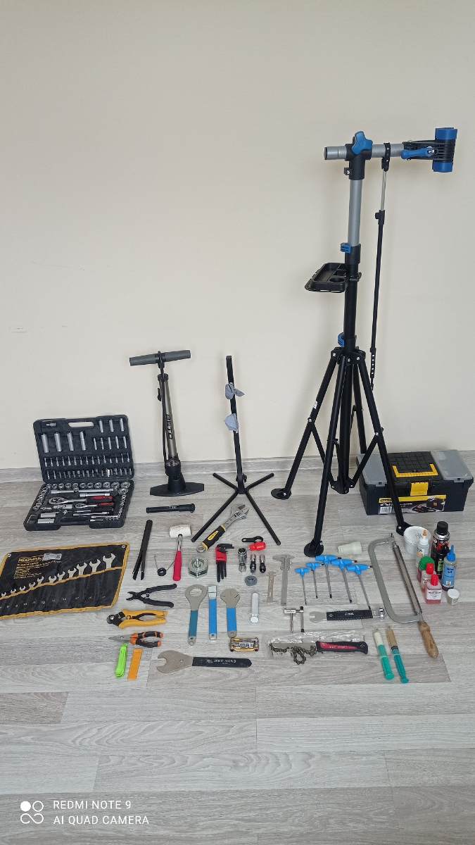

Thomass13 Napisano 15 Kwietnia 2021 Napisano 15 Kwietnia 2021 Chciałem przedstawić swój skromny zestaw serwisowy. Jest jeszcze imadło + stół majsterkowicza.

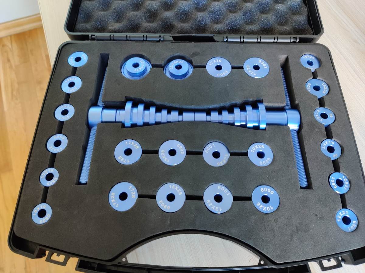

Eathan Napisano 13 Maja 2021 Napisano 13 Maja 2021 Zaryzykowałem i kupiłem zestaw prasek do łożysk. Ze staw z Ali => https://pl.aliexpress.com/item/4001098490731.html Na pierwszy rzut oka wygląda całkiem sensownie. Sporo rozmiarów, Całość czytelnie oznakowana i sprawia wrażenia solidnego zestawu. Dostawa mniej niż miesiąc. Obyło się bez dodatkowych opłat (cło, vat).

Eathan Napisano 14 Maja 2021 Napisano 14 Maja 2021 Nie popadajmy w skrajności. Wprasowanie łożyska np. w zawieszeniu to praca na kilku centymetrach pręta. Do tego siły małe. Tutaj nie będzie problemów żadnych. Co do samego pręta to jest całkiem sztywny. Też myślałem, że to się podda łatwo a tak nie jest.
Q_u Napisano 14 Maja 2021 Napisano 14 Maja 2021 10 godzin temu, slavi napisał: Ładnie wygląda i to tyle. Z pręta gwintowanego Gustlik by pierścionki palcami robił ... Hm, może warto pierwsze użyć zanim się wypowie odnośnie jakości. Mam ten pręt z kilkoma dodatkami m.in. do 6000 i nie ma nic do zarzucenia.

Eathan Napisano 27 Stycznia 2023 Napisano 27 Stycznia 2023 Minął prawie rok od zakupu. Wprasowałem trochę łożysk i mogę coś więcej napisać (poza tym, że ładnie wyglądają). pełen zestaw różnych "dekielków" z różnymi średnicami. Zdecydowanie na plus i bardzo uniwersalne. przy odpowiednim dobraniu dekielków łożyska wchodzą prosto, jestem laikiem i nie wymagało to ode mnie żadnego zachodu, pręt wystarcza w zastosowaniach rowerowych. Jednak przy pracy z łożyskami zawieszenia aż się prosi o drugi krótszy. Niestety ten jeden jest długi i dużo trzeba kręcić. jest to prasa i teoretycznie nie da się za jej pomocą wyciągać łożysk. Jednak po dokupieniu: tulejki (https://allegro.pl/oferta/tulejka-kola-rozrzadu-wladimirec-t-25-d221005434-7098960274) idealnie ogarniamy łożyska 6901, tulejki (https://allegro.pl/oferta/tulejka-kola-rozrzadu-wladimirec-t-25-d301006246-7098958998) idealnie ogarniamy łożyska 6902, Tulejki podane powyżej stanowią idealnie uzupełnienie dla "dekielków", które można osadzić w tulejkach. Jest to wygodniejsze niż zabawa z nasadkami od kluczy, bo tutaj nic się nie przesuwa i jest idealnie wyśrodkowane. Po prawie roku są też minusy: brak krótszego pręta w zestawie, nie bardzo mam pomysł na dorobienie, bo gwint jest inny niż w klasycznych prętach, brak tulejek do wyprasowywania łożysk (to by poprawiło przydatność zestawu), rączki lubią się odkręcać (ale klej do gwintów załatwił temat),
