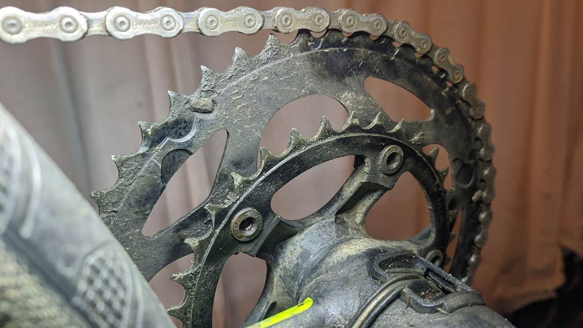

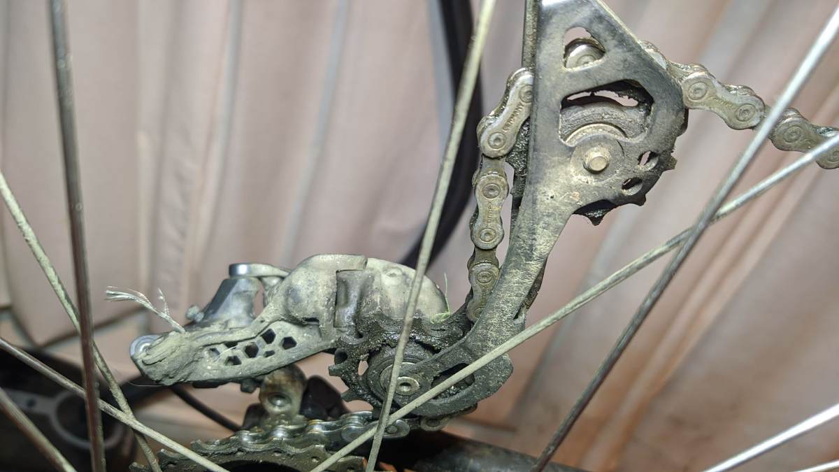

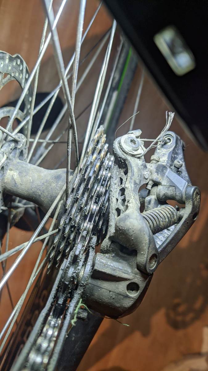

Electronite Napisano 27 Lutego 2021 Napisano 27 Lutego 2021 No więc. Na poprzednim forum miałem temacik o klockach hamulcowych co umierały. followup jest taki, że ceramiczne INWINy czerwone śmigają spoko, tak samo złote A2Z, co Accent polecał. Te 2 modele się sprawdzają bardzo dobrze. W prawdzie drą ryja jak pociąg gdy są mokre, ale to nawet nie przeszkadza. Problemem jest natomiast reszta napędu. Ja jeżdże w prawdzie po asfalcie ostatnio, ale to co w wodzie i błocie leży na drogach to głównie kamienny pył, Żre to metal jak głupie. Ja jeżdżę do pracy więc nie mam siły aby to pucować po każdej jeździe. Więc poprostu stawiam rower i se stoi, czysczę co 2-3 dni, dolewam oleju do łańcucha i szpatą przejadę jak już kółek napinacza nie widać z warstwy olejo-błota. No i cioram dalej. Te zdjecia to już po czyszczeniu myjką, nalot niczym nie złazi - musiał bym benzyną to chyba szorować. Tak czy siak, problem jest z napędem, teraz to jeszcze śmiga dobrze ale muszę się przygotować z częściami. Kaseta jest nowsza z tego co pamiętam nie wygląda na zurzytą. Za łańcuch Connexa dałem 250zł, przejechałem 1200km i przymiar wpada i na 1 i na 0,75. Tak więc śmietnik. A myślałem że wytrzyma więcej jak Shimanowski CN701. Jak się ma Red22 na ich tle? Trzyma to dłużej? Przedni blat 50ka, teraz mam 50-F od 105ki, no chodzi ale znika po mału i to on wyraźnie nawali pierwszy. Chcę kupić stalowy Truvativa teraz, ma to snes jakiś?
Gość Napisano 28 Lutego 2021 Napisano 28 Lutego 2021 Rower się myje, a nie zlewa myjką. Szczotka, odtłuszczacz i myjesz. Kółek od przerzutki już właściwie nie masz. Dlatego na zimę poleca się jakiegoś trupa, a nie główny rower. Szkoda sprzętu.
zekker Napisano 28 Lutego 2021 Napisano 28 Lutego 2021 11 godzin temu, Electronite napisał: Chcę kupić stalowy Truvativa teraz, ma to snes jakiś? Owszem, stalowe zębatki powinny dłużej pociągnąć. Generalnie patrząc po zdjęciach, to coś słaba ta myjka była. Z drugiej strony nie wszystko się spłucze i domyje, zwłaszcza jak było zaschnięte. Masz jakieś błotniki? Jak nie lub jakieś terenowe, to można spróbować z pełnymi (z przodu porządny chlapacz), powinno mniej syfu lecieć na rower. Zupełnie problemu nie wyeliminujesz ale np. spod przedniego koła nie będzie tak w korbę lecieć. Jestem obecnie podczas przeróbki rowerów i chwilowo jeżdżę po mieście z błotnikami terenowymi, więc doskonale widzę ile więcej i wyżej leci błota i piasku. Do regularnej jazdy po mieście jak ma się gdzie trzymać rower, to warto mieć drugi na prostszych i tańszych częściach, do tego opancerzony w solidne błotniki. Taki, że jak przyjdzie do wymiany napędu, to za całość dasz może 300zł, a nie sam łańcuch.

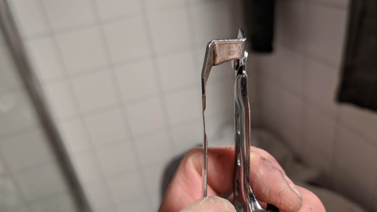

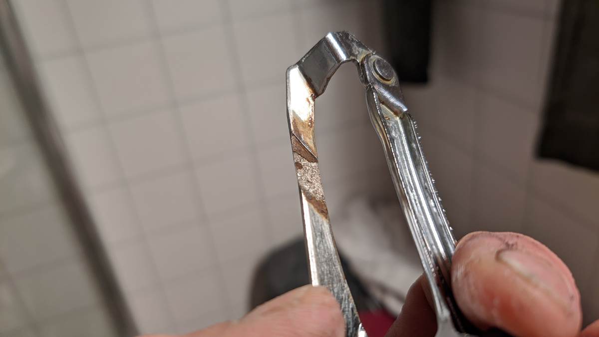

Electronite Napisano 2 Marca 2021 Autor Napisano 2 Marca 2021 No i właśnie, tak powinno być. Ja mam zato nowiny. Zatarła mi się przednia przerzutka dziś. No to ją zdjąłem. Jeden pin kompletnie stanął dęba Udało mi się go wybić i przeczyścić. Teraz chodzi. No ale sam prowadnik jest zjedzony do 1/4 grubości, jutro w robocie będę to spawał TIGiem, na szczęście to jest stal. zejdę z prądem do 25A, przełączę na "impuls" to można puszki po piwie spawać . No to jak to ogarnąłem, to się okazało, że wyskoczyła jedna ze sprężynek w manetce - no udało się to naprawić ale się nadenerowwałem. No ja mam i szutry i asfalt. A tutaj nie ma piasków wcale. Tu jest sam kamień i taki kamienny pył co się pod słońce iskrzy. Jakby taki kamienno-szklany pył. Jak to wody dostanie, to się z tego takie mleczko robi. Szlifuje wszystko czego dotknie.

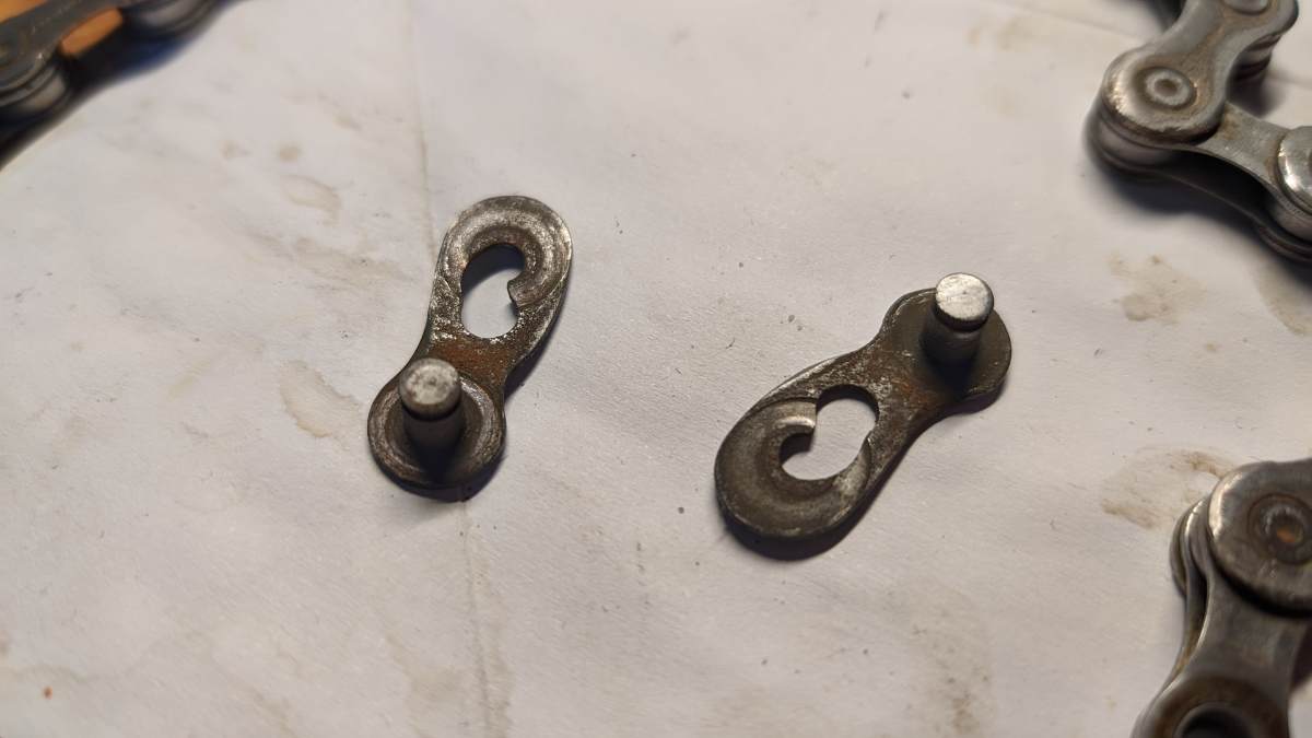

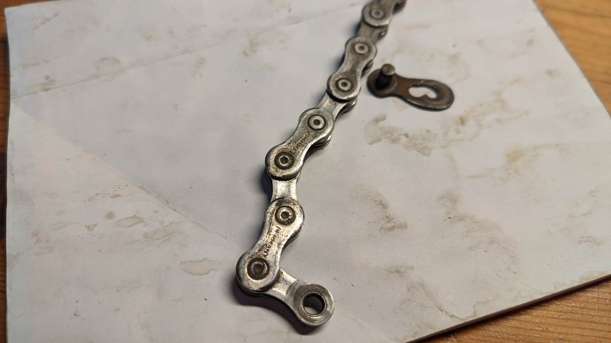

Electronite Napisano 7 Marca 2021 Autor Napisano 7 Marca 2021 No chyba podróba tego łańcucha. Jest ujechany ponad wszelkie pojęcie, a założyłem go jak wróciłem do szwecji po świętach. 3 stycznia.

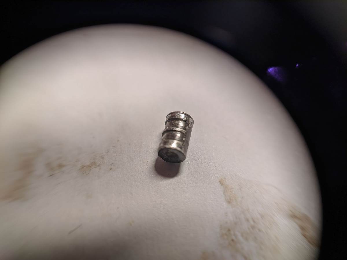

Electronite Napisano 7 Marca 2021 Autor Napisano 7 Marca 2021 Już nie mogę dodać, łańcuch sie tak wyciągnął, że musiałem 2 linki wybić. Oto pin

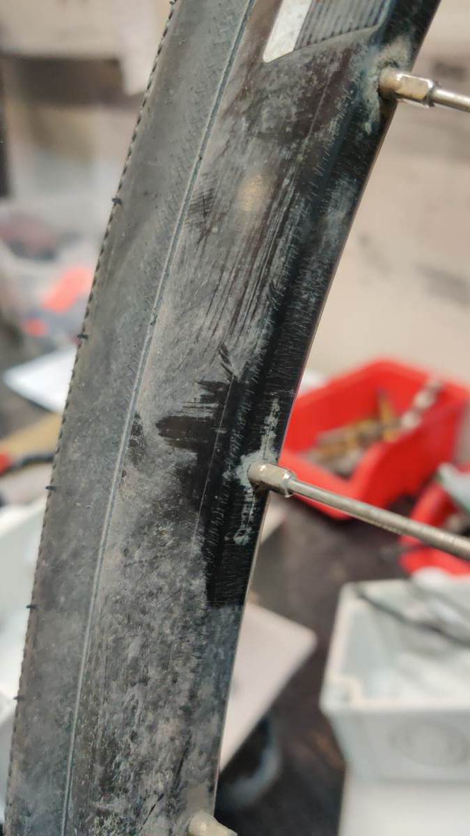

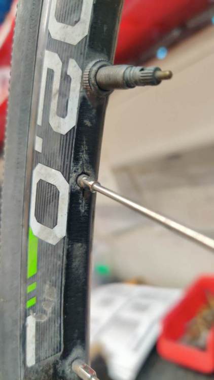

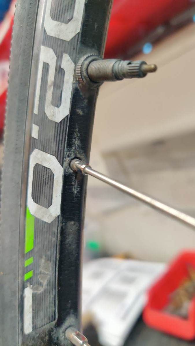

Electronite Napisano 31 Maja 2021 Autor Napisano 31 Maja 2021 No i tak zupdejtuję może temat. Wstawiłem blat 50kę z przodu, stalowego SRAM'a. Łańsuch też SRAM, z drążonymi pinami No i trzyma się to bardzo fajnie. Jdnak co stal to stal. Wstawiłem też aluminoiwe kółeczka do tylnej przerzutki - zero zurzycia po 2k km. No to teraz, żeby nie było za fajnie, rozsadziło mi Continenlata 4Season. No i felgę z tyłu szlag trafił.
