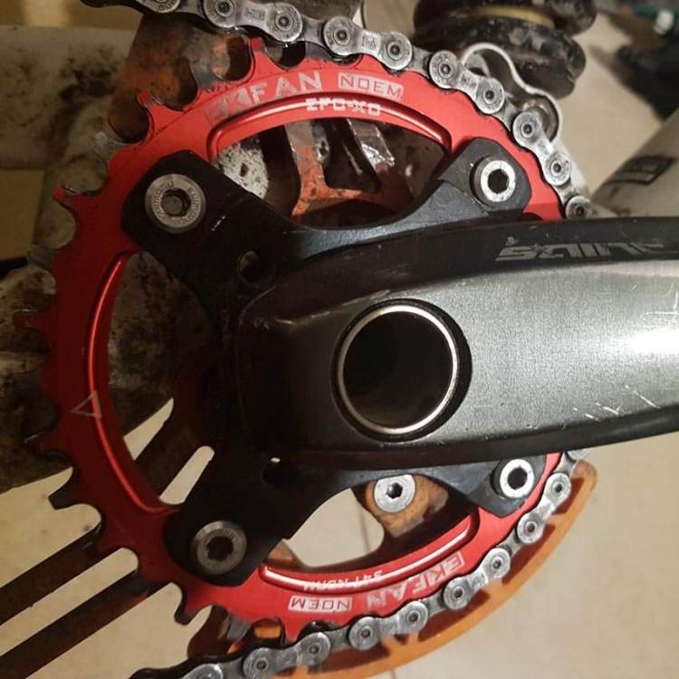

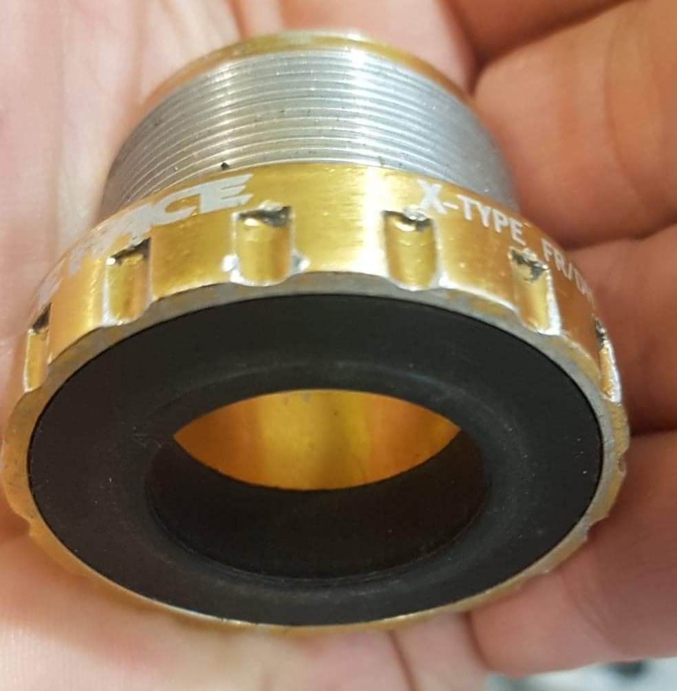

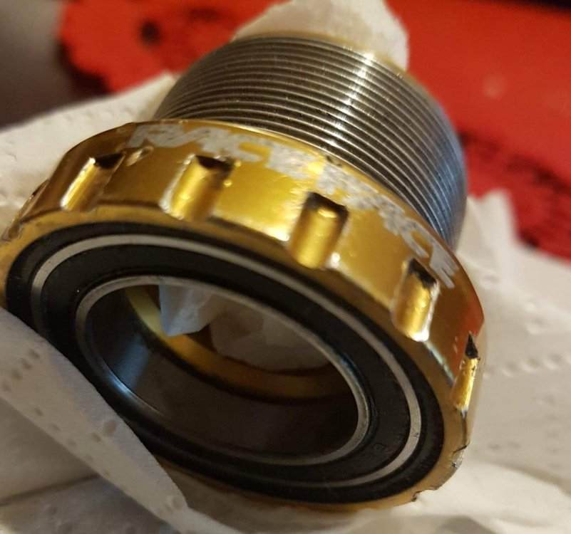

abdesign Napisano 12 Lutego 2021 Napisano 12 Lutego 2021 W dniu 11.02.2021 o 08:28, Cycek napisał: Mam ramę BOOST. Nie masz, ale co w sumie za różnica akurat w twoim rowerze skoro różne inne rzeczy wymykającym się nieco standardom. I tak musisz podejść jednostkowo bo... no co tu ukrywać geometrię napędu tworzysz sam dość nowatorsko... i niekoniecznie coś co pasuje do jednej rzeczy pasuje do innej... kroczysz przez nieznane innym terytoria. Już kiedyś tam rozmawialiśmy i wrzucałeś o ile się nie mylę jakąś fotkę z aktualną linią łańcucha... Wrzuć jeszcze raz to może ktoś coś pogłówkuje z tym suportem. Co do HT2 to nie wiem czy aż tak należy demonizować jak to robisz - masz też rozwiązania producentów które pozwalają na wymianę łożysk i są to łożyska standardowe. Kupisz sobie nawet używanego albo i zatartego raceface i będziesz miał co lubisz - łożyska do wymiany kiedy zechcesz. Dwa lata temu przy okazji tego samego problemu wrzuciłem Ci to zdjęcie... A z taką np. saint m800 (nie ma człowieka co to połamie - nawet Ty) też upolujesz w końcu za ~ 250zł jesteś w domu. No o ile oczywiście to wysunięcie korby nie zabija już totalnie tego gdzie jest łańcuch Upsss... no i bym zapomniał - Twoja przednia przerzutka, jak chcesz odsunąć dalej tarcze od suportu, to ona ma szansę ogarnąć? Wychyli się ramię tak daleko i będzie łuk pasował do zębatek????

Cycek Napisano 12 Lutego 2021 Autor Napisano 12 Lutego 2021 Mam ramę BOOST ile razy można wam to mówić, tylne widełki mają rozstaw 148mm nawet to mierzyłem 4 godziny temu, abdesign napisał: Już kiedyś tam rozmawialiśmy i wrzucałeś o ile się nie mylę jakąś fotkę z aktualną linią łańcucha... Wrzuć jeszcze raz to może ktoś coś pogłówkuje z tym suportem. Na tych zdjęciach nic nie było widać, nwm jak zrobić zdjęcie, żeby na zdjęciu było widać pod jakim skosem idzie łańcuch. 4 godziny temu, abdesign napisał: Co do HT2 to nie wiem czy aż tak należy demonizować jak to robisz - masz też rozwiązania producentów które pozwalają na wymianę łożysk i są to łożyska standardowe. Kupisz sobie nawet używanego albo i zatartego raceface i będziesz miał co lubisz - łożyska do wymiany kiedy zechcesz. Dwa lata temu przy okazji tego samego problemu wrzuciłem Ci to zdjęcie... Przecież to nie jest w żaden sposób uszczelnione i nie widzę w misce miejsca, aby zamontować ewentualny simmering przecież to łożysko się rozleci po tygodniu (zardzewieje, syfu najdzie do środka itp). 4 godziny temu, abdesign napisał: A z taką np. saint m800 (nie ma człowieka co to połamie - nawet Ty) też upolujesz w końcu za ~ 250zł jesteś w domu. No o ile oczywiście to wysunięcie korby nie zabija już totalnie tego gdzie jest łańcuch A w tym Saincie to starczy ,,osi,, korby by odsunąć zębatki od ramy? No i jeszcze ten Saint ma 104 BCD Więc bez druciarstwa nie zamontuje zębatki 30T. Wróć są chyba zębatki 30T pod 104BCD. 4 godziny temu, abdesign napisał: Upsss... no i bym zapomniał - Twoja przednia przerzutka, jak chcesz odsunąć dalej tarcze od suportu, to ona ma szansę ogarnąć? Wychyli się ramię tak daleko i będzie łuk pasował do zębatek???? Raczej tak.
To_JaT Napisano 12 Lutego 2021 Napisano 12 Lutego 2021 Teraz, Cycek napisał: Przecież to nie jest w żaden sposób uszczelnione i nie widzę w misce miejsca, aby zamontować ewentualny simmering przecież to łożysko się rozleci po tygodniu (zardzewieje, syfu najdzie do środka itp). Chyba sam nie wierzysz w co piszesz? Teraz, Cycek napisał: Mam ramę BOOST ile razy można wam to mówić, tylne widełki mają rozstaw 148mm nawet to mierzyłem Najwyraźniej masz jakiś super prototyp bo hornet boosta ma dopiero od 2020. Pokaż wymiar z suwmiarki to ci piwo soczek postawie. Dalej nie wiem po co kombinujesz z jakimiś dzikimi patentami na linię łańcucha jak wystarczyło by tylko wymienić oponę na węższą.

abdesign Napisano 12 Lutego 2021 Napisano 12 Lutego 2021 36 minut temu, Cycek napisał: Przecież to nie jest w żaden sposób uszczelnione Bo to ma zdjęty element przykrywający żebyś zobaczył że w środku siedzi zwykłe łożysko... W tym wydaniu nic byś nie zobaczył:
