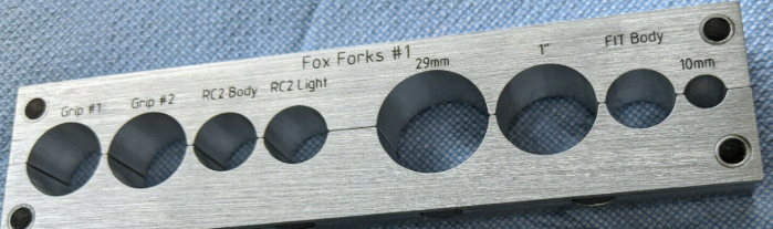

Jak odkręcić ten dynsk na klucz 14?

2 Chodzi o to, że ten element jest okrągły i nie ma jak go przytrzymać by odkręcić ten dynsk na klucz 14.

Zabierasz się za serwis amortyzatora nie mając specjalistycznych narzędzi, tuleje będą od tokarza (będzie toczył najpierw teflon czy najpierw oprawy?), amor jakiś taki nie pierwszej świeżości... Lepsze efekty chyba osiągniesz jeśli zrobicie z tym tokarzem kratkę wódki i wyprodukujecie w jeden wieczór nowy amortyzator od zera.
