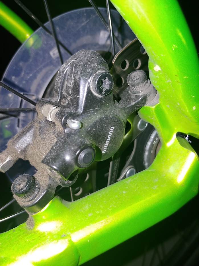

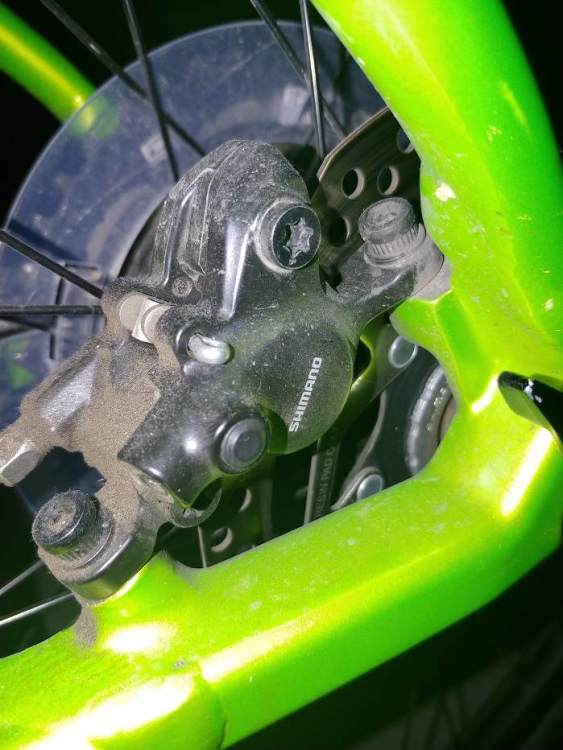

Adrid 2 Napisano 10 Styczeń Autor Share Napisano 10 Styczeń @Accent_Szaj Bardzo proszę - zdjęcia poniżej. I z przodu jak mówiłem od nowości była tarcza 180mm i przyznam się bez bicia, że nie zwróciłem uwagi na adapter który się tam znajduje Cytuj Odnośnik do posta Udostępnij na innych stronach
Accent_Szaj 520 Napisano 10 Styczeń Share Napisano 10 Styczeń 43 minuty temu, Adrid napisał: nie zwróciłem uwagi na adapter który się tam znajduje Hehe, właśnie o to mi chodziło . Wiedziałem, że adapter być musi. To tak jak pisałem wcześniej, zostaje ten co jest Cytuj Odnośnik do posta Udostępnij na innych stronach

piter614 386 Napisano 11 Styczeń Share Napisano 11 Styczeń 11 godzin temu, Accent_Szaj napisał: EBC są lepsze Też polecam miałem w ZEE ale teraz śmigam na ceramicznych z Ali i są mega wytrzymałe 18 godzin temu, Accent_Szaj napisał: Wiedziałem, że adapter być musi No tak ale wszystko zależy od amora jakie tarcze przyjmuje bez adaptera Cytuj Odnośnik do posta Udostępnij na innych stronach
Accent_Szaj 520 Napisano 11 Styczeń Share Napisano 11 Styczeń 26 minut temu, piter614 napisał: zależy od amora jakie tarcze przyjmuje bez adaptera Tak, ale dlatego chciałem żeby zrobił zdjęcie. Skoro przy MT200 adapter ma, to on zostaje do M6000 Godzinę temu, Rumcajs. napisał: od kiedy to lubisz te klocki? Odkąd przejechałem się na twoim z tymi właśnie klockami 1 Cytuj Odnośnik do posta Udostępnij na innych stronach
