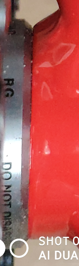

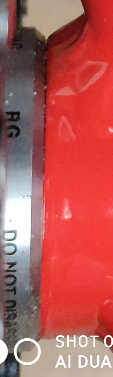

Shandral Napisano 6 Sierpnia 2020 Napisano 6 Sierpnia 2020 Witam, dziś podczas czyszczenia roweru spostrzegłem na spawie mufy suportu coś w stylu dziurki... Rower jest nowy, przejechane ok 60km. Wykałaczka wchodzi ok 3-4mm. Czy to nadaje się na reklamację? https://zapodaj.net/cf7f10ebce201.jpg.html https://zapodaj.net/56fb25bc7a2e8.jpg.html
seraph Napisano 6 Sierpnia 2020 Napisano 6 Sierpnia 2020 Podtopiona spoina aż na wylot i to jest wada jakby nie patrzeć. Ja bym spróbował zareklamować.
kamilmozej Napisano 6 Sierpnia 2020 Napisano 6 Sierpnia 2020 Spawaczowi omsknęła się ręka ale kontrolę jakości przeszło.
Blueforce Napisano 6 Sierpnia 2020 Napisano 6 Sierpnia 2020 Od góry, więc woda i syfy będą się zbierać. Jak się nie uda na gwarancji/rękojmi to to spawacza, by dotknął tylko i "zalepił" dziurę
Shandral Napisano 6 Sierpnia 2020 Autor Napisano 6 Sierpnia 2020 Nie zauważyłem tego przy zakupie... Skoro to wada fabryczna, a na taka wygląda to reklamacja powinna być bez problemu uznana. Choć nie uśmiecha Mi się oddawać szosy w środku lata na nie wiadomo ile czasu...
seraph Napisano 6 Sierpnia 2020 Napisano 6 Sierpnia 2020 To jeździj, obserwuj i oddaj na jesieni. A co do spawania zanim zacznie pękać to bym uważał, bo dotykanie tego TIGiem może tylko pogorszyć sprawę i osłabić to miejsce.

Mod Team safian Napisano 6 Sierpnia 2020 Mod Team Napisano 6 Sierpnia 2020 To tylko na zdjęciu tak wygląda, czy rzeczywiście gwint jest tak krzywy? XD
Shandral Napisano 6 Sierpnia 2020 Autor Napisano 6 Sierpnia 2020 Proszę, nie załamuj mnie... Dopiero co wysłałem zgłoszenie na stronie kross'a.
Blueforce Napisano 6 Sierpnia 2020 Napisano 6 Sierpnia 2020 Jak szparę na zdjęciu widać, to ... masakra. Może wystarczy planowanie mufy, bo to tylko farba, ale wygląda źle. Łożyska dostają po kościach itd...
