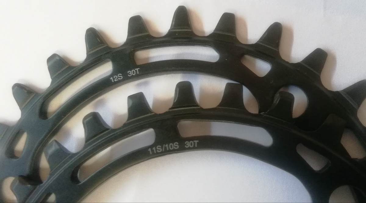

Próbował ktoś może łańcuch 12 na korbie m5100? Marzy mi się zębatka stalowa narrow wide, a z tej korby przypasi do mojej m6000, tylko nie wiem czy łańcuch ogarnie.
ps. używam właśnie przerzutki m8000 z manetką m8100 na kasecie 10-45 12s, także wszystko jest w pełni kompatybilne, zgodnie z teorią, jedynie przerzutka ledwo dosięga do największej koronki bo jest bliżej szprych.
Nie będzie chodził dobrze łańcuch 12s od Shimano na zębatce 11s, łańcuch Shimano 12s jest węższy w środku od 11s. Zębatka do 12s ma węższe zęby od 11s.Temat dogłębnie przebadany już kilka lat temu między innymi przeze mnie. Mam obie zębatki pod ręką, m5100 i m6100
Możesz kupić samą zębatkę stalową pod 12s od korby m6100 i wtedy to zadziała, lub użyć łańcucha 11s, różnica w szerokości zewnętrznej obu łańcuchów jest na poziomie bodajże około 0,3mm.
Czekaj czekaj, czy dobrze widzę obrazek i rozumiem co mówisz, że jest wersja m6100 bez direct mount? Bo o to się właśnie rozchodzi że ja direct mount nie mam i mieć nie chcę.
Dobra, już znalazłem, zapomniałem że istnieją te "gorsze" poza grupowe korby, jeśli ktoś jest także zainteresowany to mt510 i mt610 trzeba szukać :)
