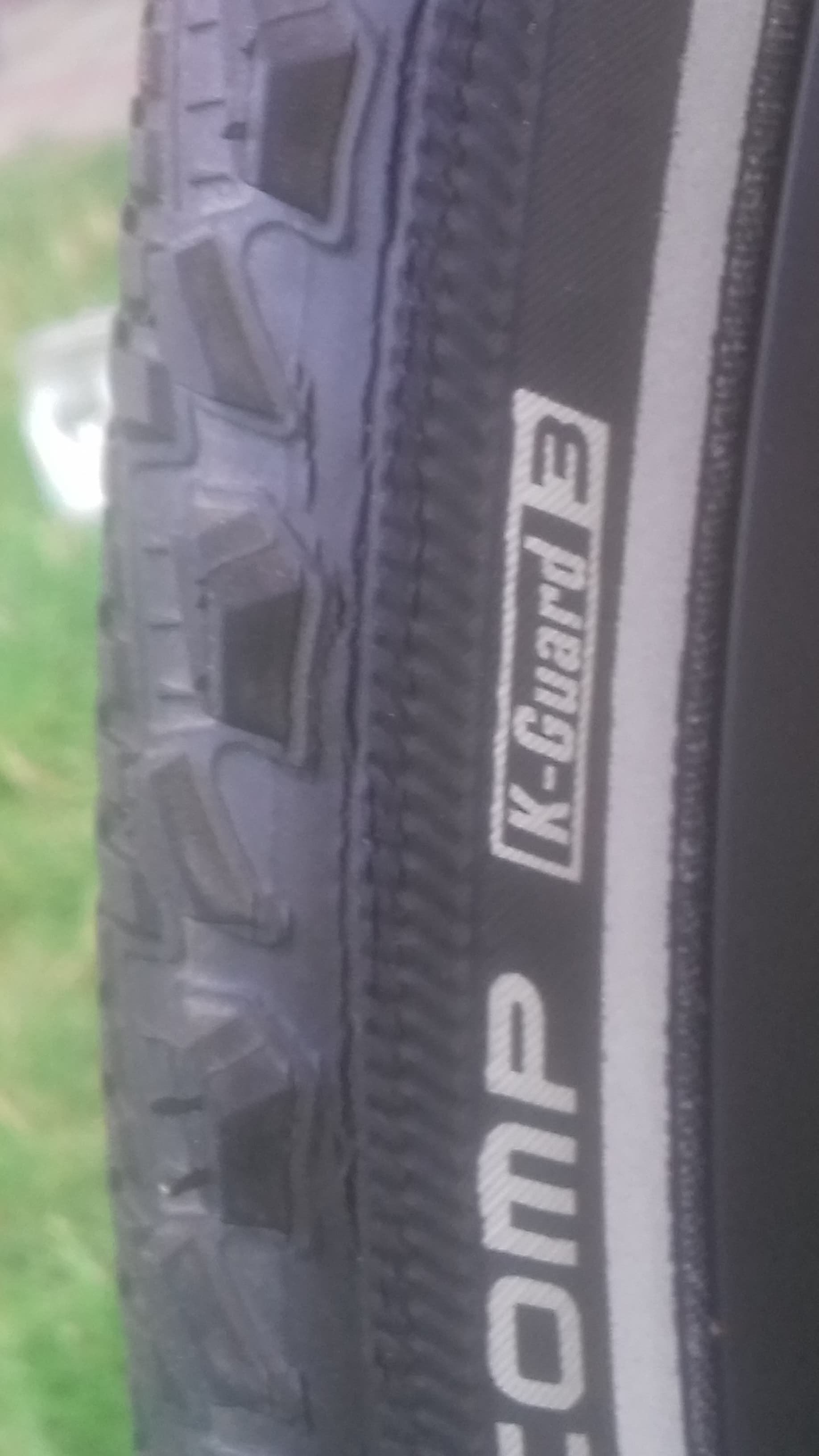

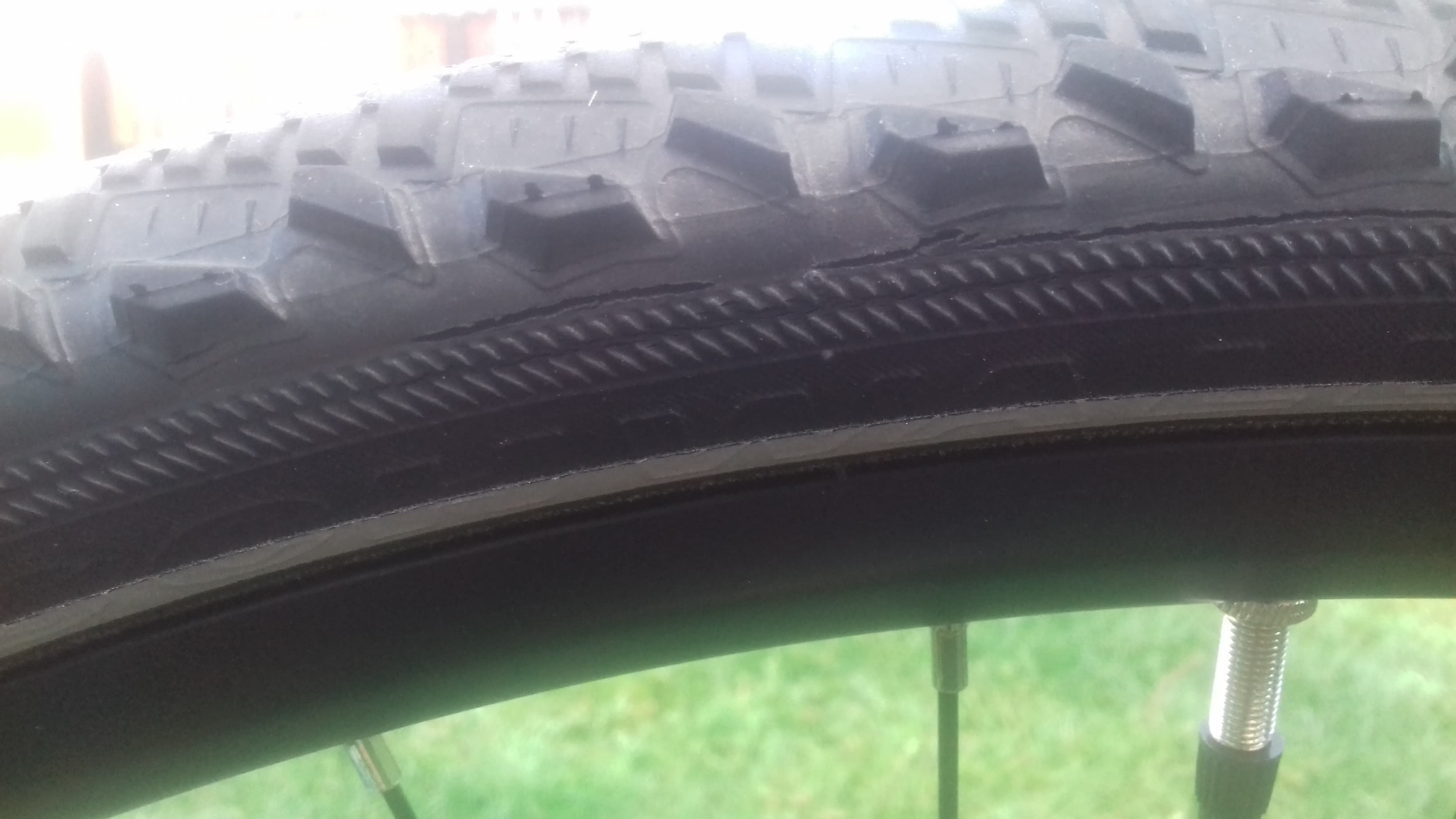

Grzes4510 Napisano 10 Sierpnia 2020 Autor Napisano 10 Sierpnia 2020 No i chyba nie tylko średnia prędkość ale i stan opon zmusza mnie do zmiany ! Czy to normalne że po 14 miesiącach od zakupu roweru i przebiegu około 4500 km tak wyglądały opony ?
Grzes4510 Napisano 10 Sierpnia 2020 Autor Napisano 10 Sierpnia 2020 Teraz, wkg napisał: Wyglądają jak nowe po takim przebiegu. A pęknięcia ? Czy to normalne ? Rower w zimę stał w ogrzewanym garażu po wycieczce nigdy na słońcu !
wkg Napisano 10 Sierpnia 2020 Napisano 10 Sierpnia 2020 5 tkm dla przeciętnych opon to spory przebieg. Raczej się rozwarstwiają.

SoloTM Napisano 10 Sierpnia 2020 Napisano 10 Sierpnia 2020 Pęknięcia to z reguły wynik jazdy na zbyt małym ciśnieniu. O ile opona bez wad.
