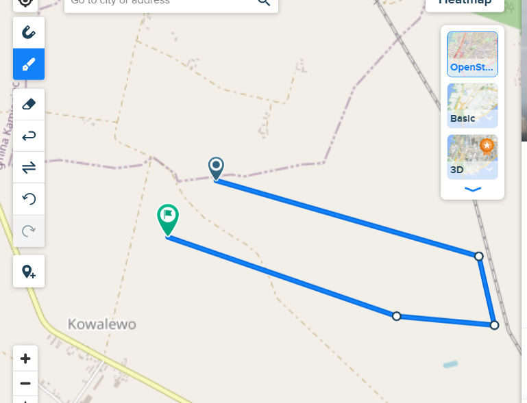

chudzinki Napisano 16 Sierpnia 2021 Napisano 16 Sierpnia 2021 A da się narysować ślad jako linia, nie po wyznaczonej ścieżce jak np. w Bikemap? Chyba wszystkie opcje przejrzałem i nie widzę...
wojtekdu Napisano 16 Sierpnia 2021 Autor Napisano 16 Sierpnia 2021 Oczywiście, że da się np w Kamap. Rysujesz trasę jak chcesz-odcinkami Tak samo możesz rysować w http://brouter.de/brouter-web/#map=11/50.7217/18.6211/standard to aplikacja PC pod Locus Map. Najlepsza aplikacja pod Android z jakiej do tej pory korzystałem Tylko aplikacje zazwyczaj pytają o środek lokomocji i dostosowywaną wyznaczaną trasę pod dany środek lokomocji. Jeśli wybierzesz szosówkę to na pewno nie będą brane pod uwagę szutrówki czy dukty leśne.
chudzinki Napisano 17 Sierpnia 2021 Napisano 17 Sierpnia 2021 Na pewno w Brouter można rysować proste nieprzebiegające po ścieżkach? A co trzeba zaznaczyć bądź odznaczyć?
chudzinki Napisano 17 Sierpnia 2021 Napisano 17 Sierpnia 2021 Czyli klops 🙂. A znany jest komuś sposób na rysowanie na kompie takich prostych, ale żeby podkładem była osmapa.pl?
szy Napisano 17 Sierpnia 2021 Napisano 17 Sierpnia 2021 Możliwość rysowania bezpośrednich tras jest omawiana od dawna, jest już nawet wprowadzona do wersji Broutera czekającej na opublikowanie. Zanim to się stanie, można korzystać z prywatnego forka, posiadającego tę opcję już aktywną: https://brouter-next.m11n.de/ Np. https://brouter-next.m11n.de/#map=11/54.4627/19.0098/standard&lonlats=18.83812,54.505536;18.798981,54.484001;18.794861,54.457666;18.870392,54.428118;18.912277,54.432512;18.954849,54.469639;18.931503,54.509522;18.856659,54.512313;18.882751,54.468042;18.958282,54.52148;18.953476,54.552952;18.874512,54.545783;18.967896,54.515103;19.083939,54.451678;19.129257,54.522277;19.167709,54.535028;19.234314,54.527457;19.27002,54.50434;19.266586,54.475225;19.228134,54.444891;19.173889,54.442895;19.116211,54.466845;19.100418,54.526661;18.987122,54.519886 Jak rysować prostą linię? Wyznaczając nowy punkt wcisnąć Control na klawiaturze. Szy.
chudzinki Napisano 17 Sierpnia 2021 Napisano 17 Sierpnia 2021 Elegancko! 😀 Jedyna wada to taka, że prostych nie zlicza do całkowitego dystansu, ale takich sytuacji nie ma dużo.
wojtekdu Napisano 17 Sierpnia 2021 Autor Napisano 17 Sierpnia 2021 O jakiej ikonce mówisz? Nie za bardzo wiem jak to robisz, bo u mnie jak najeżdżam na utworzoną trasę krzyżyk znika, a jak przesuwam punkt trasa jest zmieniana, nie domykana.
chudzinki Napisano 17 Sierpnia 2021 Napisano 17 Sierpnia 2021 No właśnie brak tu ikonki, która pozwala rysować prostą poza wyznaczonymi ścieżkami, dróżkami ... Dopiero link od @szy pozwala coś takiego zrobić.
szy Napisano 17 Sierpnia 2021 Napisano 17 Sierpnia 2021 @wojtekdu, talking to me? Nie ma żadnej nowej ikony - w momencie wyznaczania kolejnego punktu trasy "bez dróg" przytrzymaj Control, tylko tyle. Istotne - na razie tylko na testowych, prywatnych wersjach Broutera, jak ten: https://brouter-next.m11n.de/ (bo Brouter jest oprogramowaniem open source, każdy może sam sobie postawić swoją wersję i dowolnie konfigurować) * * * Aaa, bo Ty o domykaniu trasy mówisz - ja o rysowaniu prostych, bez podążania po drogach na mapie. Szy.
