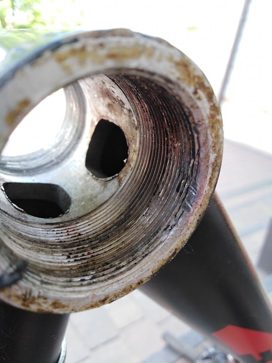

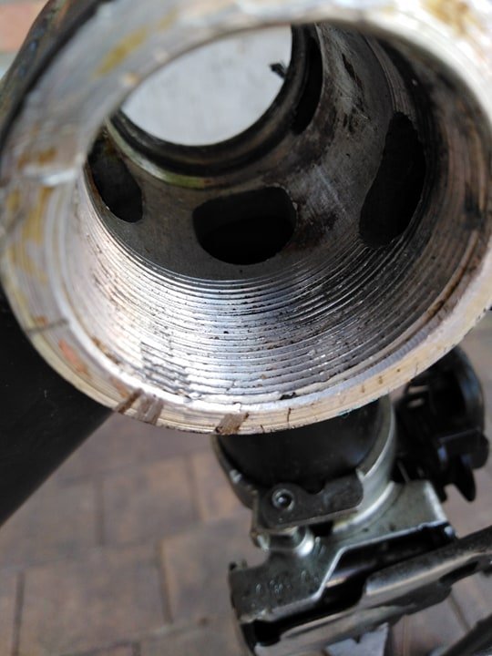

Cincin Napisano 2 Czerwca 2020 Napisano 2 Czerwca 2020 Witem, jest to mój pierwszy post na tym forum. Mam malutki problem z gwintem w mufie (jest trochę uszkodzony). Pytanie brzmi tak : Co mam z tym zrobić, czy da się to ładnie naprawić żeby wszystko grało.
dovectra Napisano 2 Czerwca 2020 Napisano 2 Czerwca 2020 Teraz, Cincin napisał: (jest trochę uszkodzony) Oczyścić nasmarować i jeździć, nic mu nie będzie.
Cincin Napisano 2 Czerwca 2020 Autor Napisano 2 Czerwca 2020 Teraz, dovectra napisał: Oczyścić nasmarować i jeździć, nic mu nie będzie. A nie trzeba go czasami przegwintować ?
SoloTM Napisano 2 Czerwca 2020 Napisano 2 Czerwca 2020 Jeśli można wkręcić poprawnie miski ( załapią gwint ) to nie trzeba.
marvelo Napisano 17 Kwietnia 2022 Napisano 17 Kwietnia 2022 Gdyby jednak gwint był uszkodzony, to są do tego specjalne suporty. https://allegro.pl/oferta/prestine-pt-6622-113-5-mm-bsa-suport-na-kwadrat-11858927513?utm_feed=aa34192d-eee2-4419-9a9a-de66b9dfae24&utm_term=desc-yes&utm_source=google&utm_medium=cpc&utm_campaign=_uzsd_sport_rowery-akc_pla_ss&ev_adgr=rowery-akc&ev_campaign_id=16576990955&gclid=EAIaIQobChMIr7PKvP2a9wIVo8c7Ah3ctg1UEAEYASADEgJkafD_BwE
