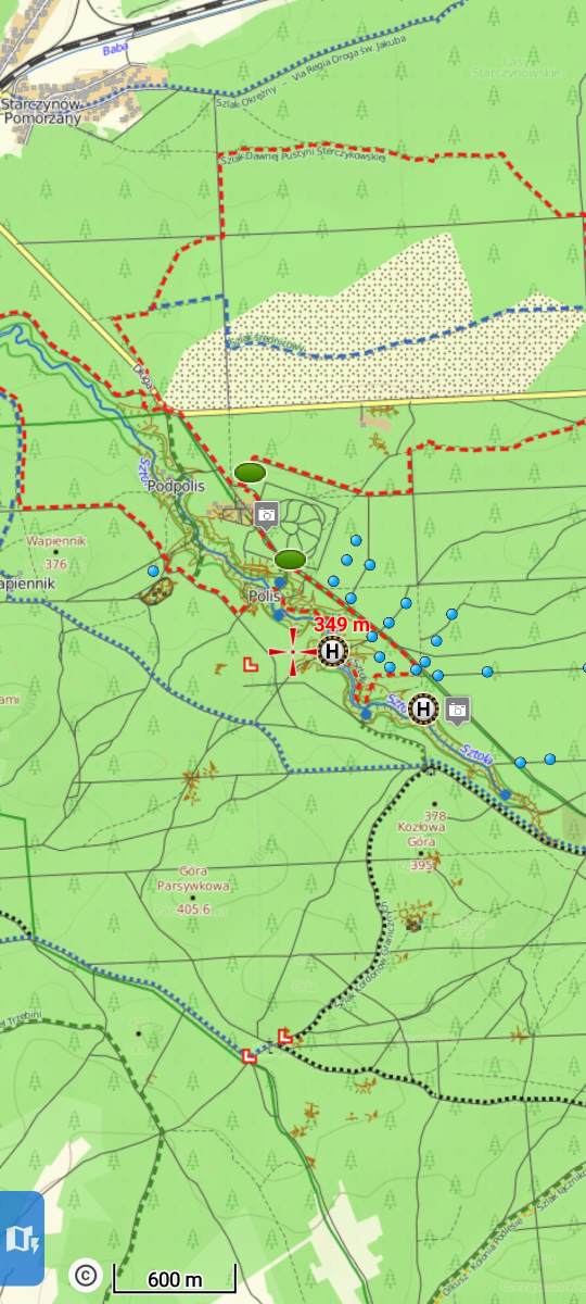

Zacytuję sam siebie, bo może ktoś coś podpowie:
W dniu 30.03.2023 o 14:08, chudzinki napisał:
Jakiś czas temu, może z 2-3 miesiące temu, wchodząc na osmapa.pl ukazywała się zupełnie inna mapa i dopiero w warstwach można było sobie wybrać openstreetmap. Teraz zonk - nie ma "mojej" mapy 🤨.
Gdzie znaleźć tą mapę...?

4 minuty temu, chudzinki napisał:
@bastard83, w Locus to ją mam, ale nie mogę jej już znaleźć w necie. Kiedyś jak się wchodziło na osmapa.pl to właśnie ona się ukazywała, a teraz brak...
Racja,  źle doczytałem. Ja widzę pierwsze dwie warstwy osmapa.pl i mapnik, ale obie to jest mapnik.
