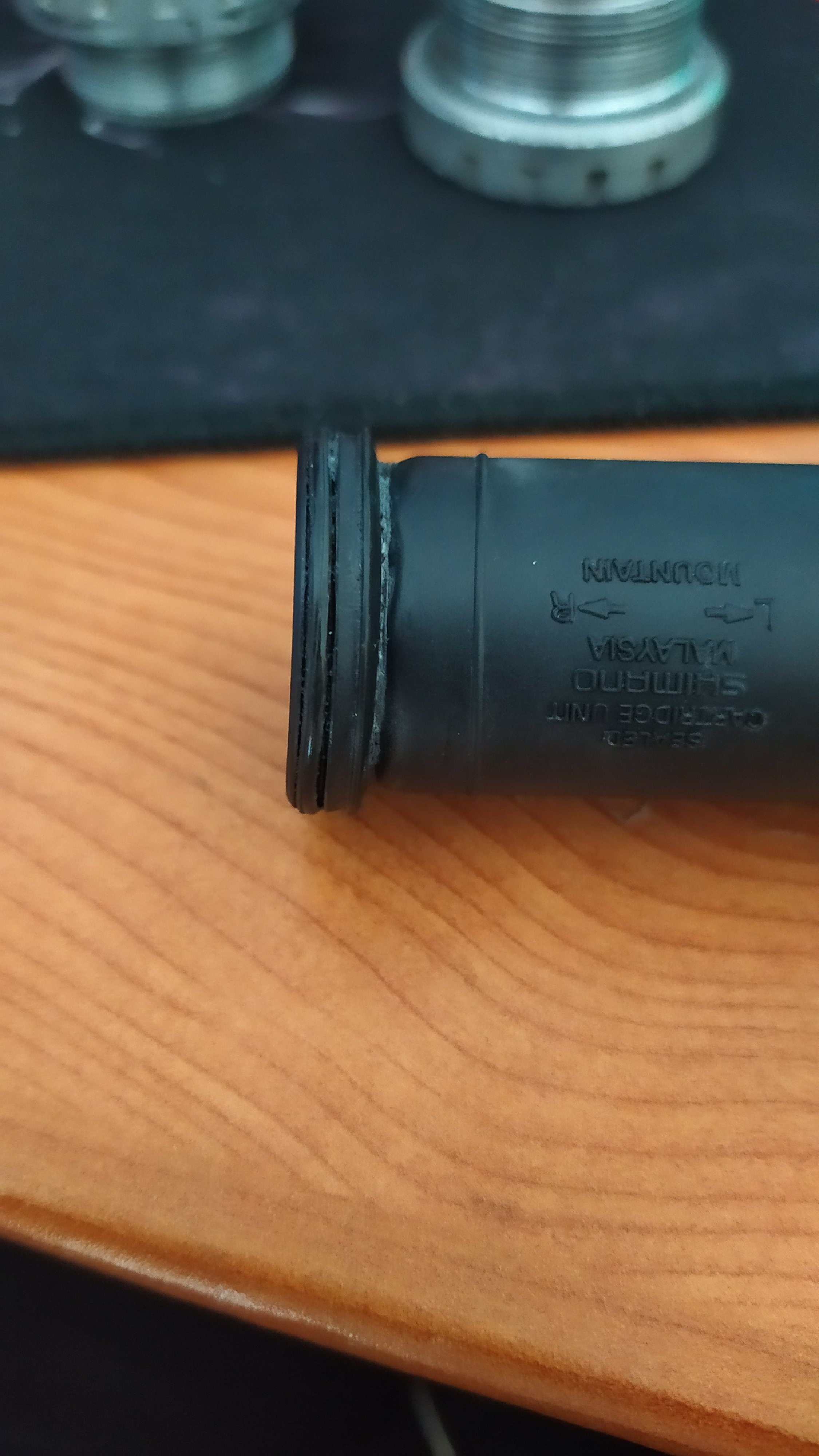

VIP156 Napisano 20 Marca 2020 Napisano 20 Marca 2020 Witam. Przy wyciąganiu suportu zauważyłem, iż plastikowa tulejka jest uszkodzona. Czy jest ona rzeczywiście do czegoś potrzebna ?
Gość Napisano 20 Marca 2020 Napisano 20 Marca 2020 Tylko po części uszczelnia od środka. Jedyny problem jest taki, że od zewnątrz jest na tyle słabe uszczelnienie, że możesz sobie ją odpuścić. W sumie w takim stanie też wejdzie, ale nie będzie tak pasownie założone.
rzezniol Napisano 20 Marca 2020 Napisano 20 Marca 2020 Ona trzyma szczelność układu ... mechanicznie nie ma żadnego wpływu na pracę suportu. Przy korzystaniu z suportów Shimano ma bardzo istotne znaczenie gdyż łożyska od wewnętrznej strony nie posiadają uszczelnienia. Wszytko będzie grało do momentu, w którym nie nabierzesz syfu do mufy suportu. Główny kierunek wnikania syfu to podczas opadów rura podsiodłowa, w systemach wewnętrznego prowadzenia linek wszelkie otwory umożliwiające ich montaż. Pozdrawiam
VIP156 Napisano 20 Marca 2020 Autor Napisano 20 Marca 2020 Raczej nie powinno być z tym problemu w takim razie, gdyż jeżdżę jedynie po utwardzonej nawierzchni (asfalt,bruk) oraz unikam deszczowej pogody
Gość Napisano 20 Marca 2020 Napisano 20 Marca 2020 ....tak, a od zewnętrznej strony mają taką szczelność, że można to pominąć... Piszę o starszych wkładach.
Gość Napisano 20 Marca 2020 Napisano 20 Marca 2020 Problem nie jest czy będzie dobrze bez, ale dlaczego się tak uszkodziła - zła instalacja? jakieś krzywizny? Tam w środku nie ma nic takiego, co by ją tak sponiewierało.
Gość Napisano 20 Marca 2020 Napisano 20 Marca 2020 Tulejka ma wejść na kołnierz wkładu, jak ktoś nie zwróci uwagi, to miażdży tulejkę wkręcając drugą stronę wkładu. Tulejka nie wchodzi na kołnierze, tylko jest nimi ściskana.
VIP156 Napisano 20 Marca 2020 Autor Napisano 20 Marca 2020 Nie mam pojęcia dlaczego tak się stało. Suport był wymieniany wówczas w serwisie w starej ramie, która od kilku miesięcy leży bezczynnie. Stwierdziłem że suport jeszcze do czegoś może się przydać więc wyciągnąłem.
Booby Napisano 20 Marca 2020 Napisano 20 Marca 2020 Wygląda na sprasowaną. Stawiam na brak podkładek. A rura pewnie 68mm.
Dokumosa Napisano 20 Marca 2020 Napisano 20 Marca 2020 Tulejka jest potrzebna. Mufa szczelna nie jest i ma połączenie z każdą rurką ramy. Często woda przesącza się po sztycy, po pancerzach (prowadzonych wewnętrznie), niezaślepionych mocowaniach bidonu, bagażnika itp. a do tego całkiem sporo wody po prostu w ramie się skrapla z powietrza przy zmianie temperatury (dlatego też większość rowerów ma otwór "spustowy" na dole mufy). Zewnętrzne uszczelnienia w shimano HT2 wbrew pozorom są b.dobre. Jak ktoś robił sekcję zwłok takiego wkładu to zauważy, że łożyska zaczynają gnić od wewnątrz bo woda dostaje się po osi korby od lewej strony (bo mało kto dodatkowo podczas montażu smaruje wystający z lewej strony kawałek osi przed założeniem lewego ramienia).
Krzysztof_Braciak Napisano 21 Marca 2020 Napisano 21 Marca 2020 20 godzin temu, Dokumosa napisał: Tulejka jest potrzebna. Mufa szczelna nie jest i ma połączenie z każdą rurką ramy. Często woda przesącza się po sztycy, po pancerzach (prowadzonych wewnętrznie), niezaślepionych mocowaniach bidonu, bagażnika itp. a do tego całkiem sporo wody po prostu w ramie się skrapla z powietrza przy zmianie temperatury (dlatego też większość rowerów ma otwór "spustowy" na dole mufy). Zewnętrzne uszczelnienia w shimano HT2 wbrew pozorom są b.dobre. Jak ktoś robił sekcję zwłok takiego wkładu to zauważy, że łożyska zaczynają gnić od wewnątrz bo woda dostaje się po osi korby od lewej strony (bo mało kto dodatkowo podczas montażu smaruje wystający z lewej strony kawałek osi przed założeniem lewego ramienia). zgadzam się z przedmówca
Gość Napisano 21 Marca 2020 Napisano 21 Marca 2020 A ja się nie zgadzam, bo wymieniałem w swoim rowerze jakieś 6 kompletów łożysk , na końcu w ogóle nie zakładałem tulejki i nie widzę żadnej różnicy. Rower wstępnie myje szlaufem bo silnym zabłoceniu, wewnętrznego prowadzenia nie mam. Oczywiście to moje zdanie.
Dokumosa Napisano 21 Marca 2020 Napisano 21 Marca 2020 Ale Twój jednostkowy przypadek nie ma przełożenia na ogół. W 2 na 10 rowerów jakie przychodzą na wymianę suportu po jego wykręceniu w mufie jest błotko z wody, syfu i smaru (dodatkowo im rower bardziej zadbany na zewnątrz tym w środku większy dramat). Swoją drogą SRAM pierwotnie w BB30 tulejki nie miał (gołe łożyska osadzane w ramie)… obecnie w DUB już się nawrócili.
Quell Napisano 21 Marca 2020 Napisano 21 Marca 2020 Teraz, Dokumosa napisał: BB30 tulejki nie miał (gołe łożyska osadzane w ramie) I wbrew pozorom,takie rozwiązanie jest świetne,z bb30 mam mniej problemów niż z takim bb71,
Gość Napisano 21 Marca 2020 Napisano 21 Marca 2020 Ale mój jednostkowy przypadek przekonuje mnie do swojego zdania, które mogę wyrazić, po to jest forum..... Taką samą logikę można zastosować z tekstem- smar litowy zjada golenie amortyzatorów wraz z uszczelnieniami....., bo w końcu taki jest ogół. Co do wkładu, od pewnego czasu, co może mało logiczne, bo nakład pracy i finansowy jest nieuzasadniony przy cenie suportu, ale... - szlifnięte mam ranty w plastikowych tulejkach, które wchodzą w łożyska suportu na oś. - wywalona tulejka ze środka - łożyska EZO Lekutko 2 x większy przebieg. Łożyska za free, dłubać lubię= za darmo.
