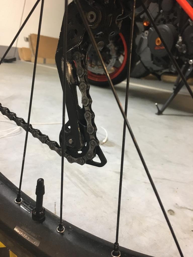

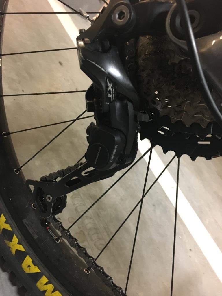

tutaj zdjecie przerzutki, ( zdjecia z garazu przed oddaniem roweru do serwisu ) czesc sie ulamala jak spadl lancuch i jak wspomnialem wczesniej podczas jazdy sciezka polna. Z seriwsu dostalem odpowiedz:
" Napisaliśmy do Gianta. Kazali nam zdać raport po podpięciu roweru do service tool. Jak zobaczyli przebieg 3100km to napisali że nie podlega żadnej dyskusji dlaczego napęd się zużył .
Przerzutka nosi ślady otarć, kółko jest krytycznie starte. Dlatego nie możemy wykluczyć uszkodzenia zewnętrznego . "
Jak sami napisali slady otarc ale nic nie jest uszkodzone aby bylo krzywe, udezone itd. 3100km to taki ogromny przebieg dla roweru, ze GIANT nie ma watpliwosci ze to zuzycie. Dziennie dla zdrowia robie okolo 30 - 40km praktycznie dzien w dzien, to jest okolo 900km miesiecznie czyli na upartego po 3 miesiacach to rower jest juz strasznie zuzyty i wogole wymaga naprawy za kilkaset zloty a to poczatek wydatkow. Dla mnie absurd, rower za 20.000zl a aby wytrzymal rok uzytkowania czyli okolo 300 dni i max 2000km ( bo po 3000km to juz szrot ) czyli zostaje mi okolo 6.5km jazdy dziennie ! Tak naprawde mozna by to potraktowac jako zart gdyby nie to ze wydalo sie tyle na rower ciezko zrobionych pieniedzy.

Kurde, to dolne kółko jest zmasakrowane, natomiast górne jest jak nowe. Mam wrażenie że w tym rowerze jest krzywy hak, który ścina dolne kółko... Żeby przy prawidłowo działającym napędzie doprowadzić kółka do takiego stanu, musiałbyś non stop jeździć w gęstym błocie. Tyle że wtedy obydwa kółka byłyby zajechane.
Wiem że już jest po fakcie, ale było zapytać że skąd według nich jest taka dysproporcja w zużyciu kółek.
U mnie kółka po 4k km wyglądają prawie jak nowe. Dystans 3k km dla roweru to nie jest nic wielkiego, a ton ich wypowiedzi wskazuje jakbyś już świat dookoła nim objechał. Ogólnie wygląda to tak, jakby rzeczywiście doszło do jakiegoś uszkodzenia, serwis tego nie wyłapał, a teraz próbują zwalić winę na użytkownika. Po co w takim razie te wszystkie przeglądy itd?
Giant pierniczy głupoty. U mnie kółka po 4k km wyglądają prawie jak nowe.
rower systematycznie byl w serwisie, jesli hak krzywy to serwis powinnien o tym poinformowac, wymienic itd. Zawsze prosilem robic wszystko aby bylo ok.

Dolne kółko przerzutki jest zmasakrowane, dziwne że serwis wcześniej nie zwrócił uwagi na duże zużycie. Normalnie kółeczka wycierają się w ostre szpilki (duże zużycie - czas na wymianę), dopiero potem mogą się wyłamać. Tutaj problem z przekosami lub zatartym łożyskiem, na co serwis nie zwrócił uwagi.
