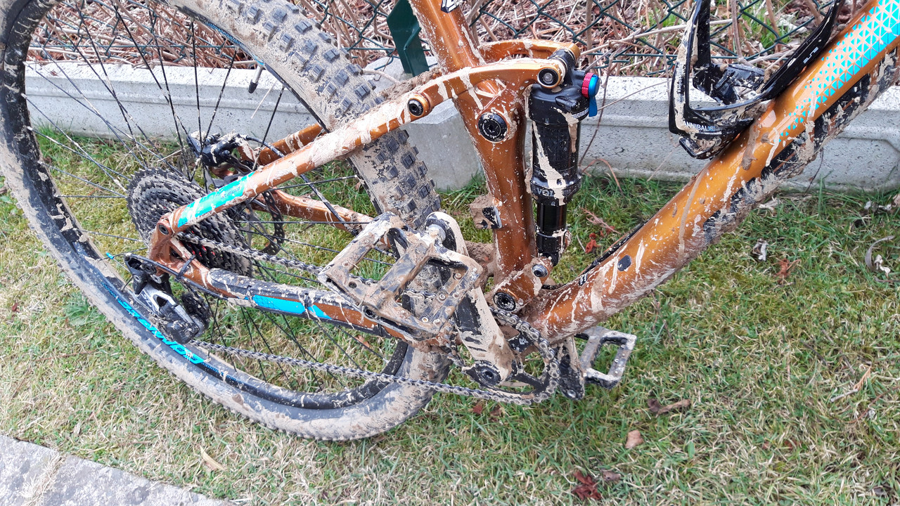

Gość Napisano 9 Stycznia 2020 Napisano 9 Stycznia 2020 @some1 skoro 30x50 to 0.6 a 22x36 to 0.61 to jakim cudem masz lżejsze to pierwsze?? Dałem przykład tej Meridy w opcji "XT", czyli 2x, natomiast dopisałem najlepiej w takiej opcji jak napisałem. Wiem, że nie ma w XT takiej dlatego musiałbym sobie taką stworzyć. @wkg, tu może być kłopot ja lubię 75 i jak jadę z kimś to nie raz było pytanie dlaczego kręcę jak T-90 w błocie... Ostatnio tuż przed dowaleniem śniegu jechałem krótką pętlę u siebie. W pewnym momencie napęd na małych koronkach przestał funkcjonować, potem na dużych= łańcuch był zaklejony mazią błotną. Nigdy nie przydarzyło mi się to w innym rodzaju napędu, może przypadek, nie wiem. Tak rower wyglądał po powrocie, już całkowicie wyczyszczony patykiem przed zjazdem, po kamiennej rynnie absolutnie odleciało wszystko z niego co miało odlecieć, a na asfalcie wyschnął, niestety 11z było zaklejone nadal. Negację tego rodzaju napędu wykazuje czysto personalnie ze swojego punktu widzenia, więc mam nadzieję, że jest to w taki sposób odbierane a nie jako prawda objawiona- tak ma być. Kolega na samej górze napisał- przy codziennym przebiegu 45km....i tu mogę podziękować, bo jak ktoś ma grube kilka tysięcy przebiegu rocznie to zupełnie inny sposób odbierania czytając takie posty. Ja jak klepnę 1500km w sezonie to święto..., może 16- 18 km przewychy jakoś ratuje sytuację.

Gość Napisano 9 Stycznia 2020 Napisano 9 Stycznia 2020 Po części się zgadzam, ale kręcąc korbami do tyłu i mając łańcuch na 50z ,łańcuch jest bardzo głośny, jeżeli jest zabrudzony to spadnie. Przeskoki pomiędzy koronkami sa gigantyczne, wolę mniejszą kasetę i korbę 2x. Nie mam jakiegoś problemu przy trasie 20-40km, ale jak robię trasę o 100km większą to wszystko drażni. Dla mnie ten napęd jest znacznie mniej odporny na błoto niż 2x. Co do kadencji..., kręcę pomału bo tak jestem nauczony, ważę tyle co pisałem, jadę na cały bity dzień, często na Słowacji gdzie bujam się w weekendy, gdzie nie ma wtedy nic, albo jest pozamykane, plecak wychodzi z całym sprzętem około 10kg, upał mnie wykańcza..... Wyobraź sobie, że ten napęd ma może 300-400km zrobione i wygląda gorzej niż napęd 2x, który ma chyba coś koło 3kkm. Przy tym obciążeniu jak wrzucam na miększy bieg a koronki są alu to nie mogę absolutnie powiedzieć, że to krok w dobrą stronę. Mnie nic lepiej się nie czyści, bo nie ma co. To, że jest brak manetki przedniej zmieniark,i to znów jest tak samo wyglądająca manetka od sztycy, taki sam ruch palca, zamiast przycisku jak w starym Reverbie... Żeby nie wyszło, że jestem mistrzem negacji tego rozwiązania.., po prostu to znów jak piszesz, ponownie, enty raz wcisnęli nam zmianę standardów, która nic szczególnego nie wniosła. Natomiast rewolucja na miarę SPD dla mnie, to właśnie duże koło. W końcu patrząc na siebie na fotkach nie wyglądam jakbym zaruchał rower dzieciakowi z podwórka.
