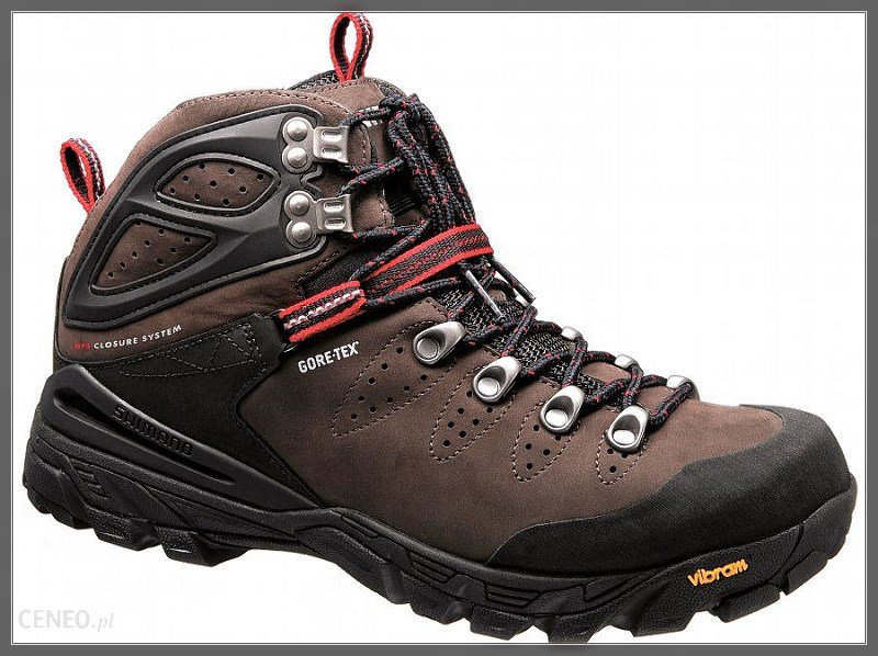

Carraluch Napisano 24 Listopada 2019 Napisano 24 Listopada 2019 Kiedyś Shimano robiło buty SH-MT91. Dla mnie najlepsze buty na świecie. Mocowanie bloków było całkowicie odizolowane od wnętrza. But był w 100% nieprzemakalny. Niestety całkowicie zn iknęły z rynku. Teraz robią model SHIMANO ME7 SH-ME701 , ale są tak brzydkie, że nawet na nie nie patrzę
