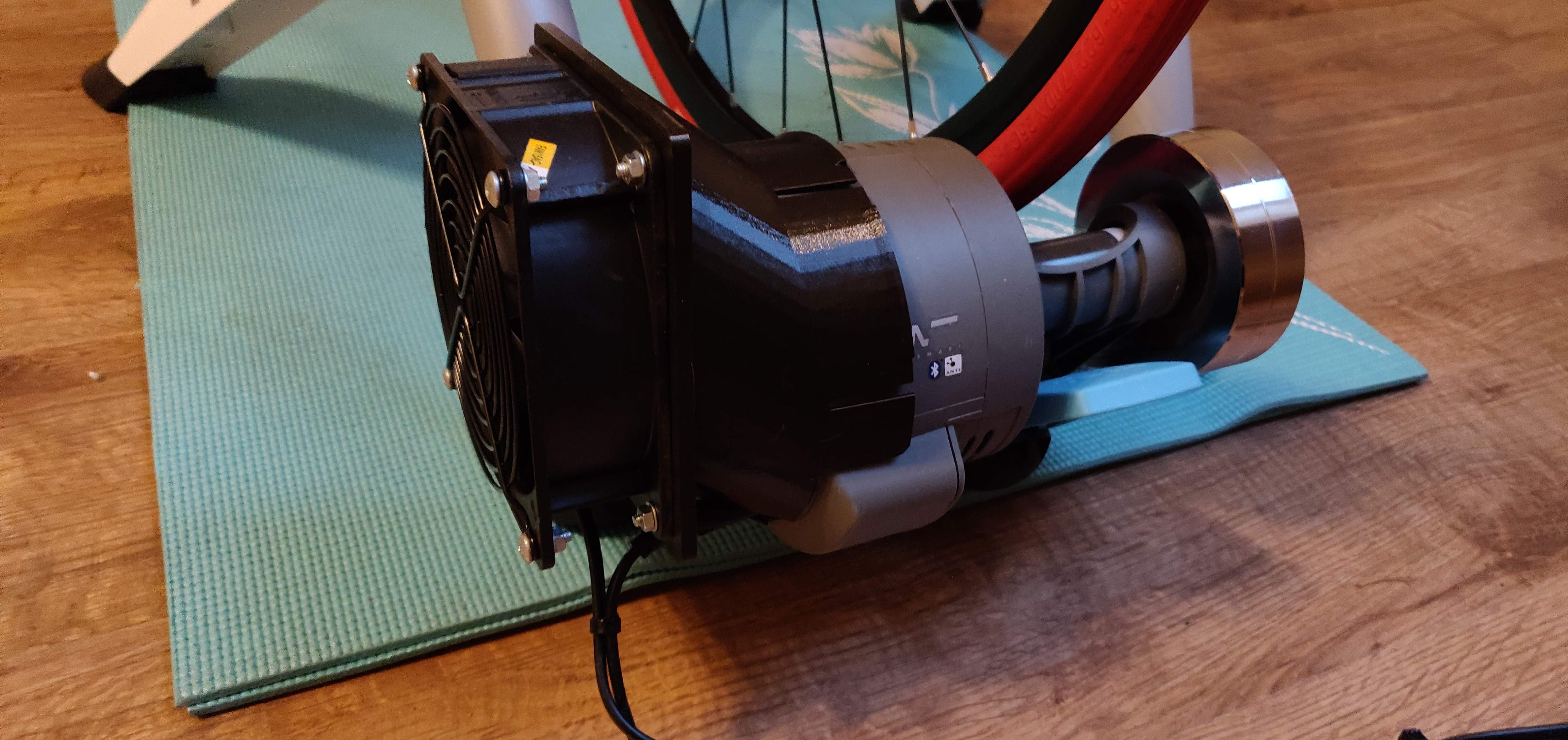

pinok Napisano 18 Stycznia 2020 Napisano 18 Stycznia 2020 Nagrzewanie na oponie owszem niema znaczenia jak i hałas bo wentylator w pokoju to przebija, ale jak traci łączność w trakcie wyścigu/czy zaliczaniu jakiegoś wyzwania gdzie nie można przerywać to już jest frustrujące. A z Tacx jest to standard - bo się przegrzewa. Z tymi mocami podawanymi przez producentów to też jest ściema bo podają max ale przy prędkości koła 60km/h, ale jak podjeżdżasz pod Alpe d'Huez, czy Alpe d'Zwift to masz prędkość może z 10km/h a wtedy się okazuje że trenażer może wygenerować tylko 200W albo mniej. Rozwiązaniem problemu z przegrzewaniem jest zamontowanie wentylatora na Smart Flow, projekt do wydruku 3d znalazłem na forum, koszt chyba 50zł na printalize.
