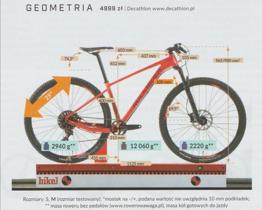

Mod Team bogus Napisano 2 Października 2019 Mod Team Napisano 2 Października 2019 Na zakończenie tematu dla potomnych dodam skan ze strony magazynu bikeBoard z testu XC500 z 2018 roku. Strzelam że w rozmiarze L wersja 2019 jest jakieś 100 g cięższa. I druga sprawa odnośnie kół: https://testy.bikeboard.pl/artykuly,pokaz,cublp-rockrider-xc500-29 Według tego waga opon 820 g, a dętka 245 g.
Alsew Napisano 2 Października 2019 Napisano 2 Października 2019 Teraz, bogus92 napisał: Strzelam że w rozmiarze L wersja 2019 jest jakieś 100 g cięższa. Na tym 'skanie' jest rozmiar S. Wg strony Deca między S a L jest 300g różnicy.
Mod Team KrissDeValnor Napisano 2 Października 2019 Mod Team Napisano 2 Października 2019 Ciekawe kto mierzył kąt podsiodłówki, bo między 72 ze strony, a 74.5 z powyższego obrazka, jest spora różnica...Alsew To rozmiar M
Mod Team bogus Napisano 2 Października 2019 Mod Team Napisano 2 Października 2019 KRISSDEVALNOR szczerze to nie zwróciłem uwagi na kąty. Bardziej chodzilo o potwierdzenie wagi roweru i kół. Teraz, Alsew napisał: Na tym 'skanie' jest rozmiar S. Wg strony Deca między S a L jest 300g różnicy. Testowany był rozmiar M, co juz zauważyl KRISSDEVALNOR.
michalj2 Napisano 2 Października 2019 Napisano 2 Października 2019 74.5 to pewnie kat efektywny wirtualnej ruru podsiodlowej ktora wychodzi wprost z osi suport a 72 to rzeczywisty to kat rury, ktora jest wygieta tuz przy suporcie a poza tym nie wchodzi w niego centralnie, stad roznica. Czesto sie zdaza ze producenci podaja kat ktory im sie bardziej podoba To tylko domysly.
Mod Team KrissDeValnor Napisano 2 Października 2019 Mod Team Napisano 2 Października 2019 Racja. Lepiej już tak tego wszystkiego nie maglujmy, bo zaraz się okaże, że rower ma same minusy i jednak nie warto
