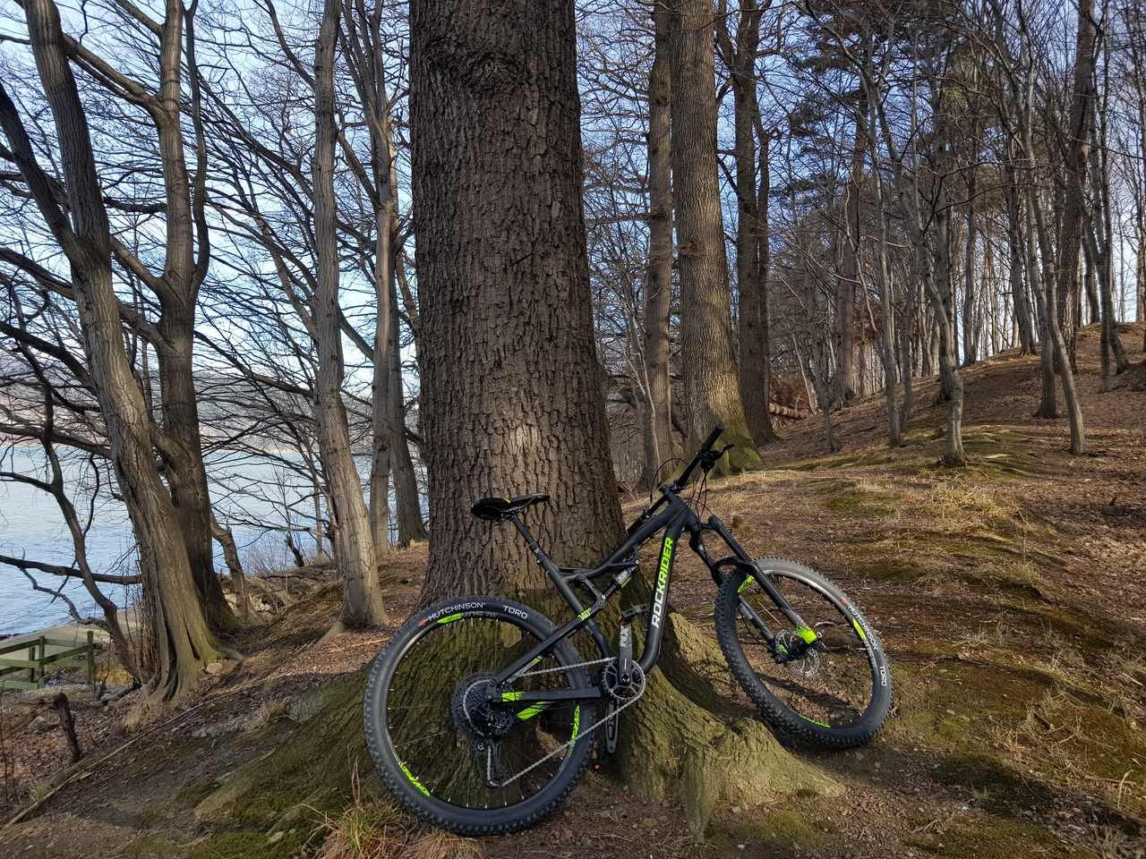

lugra 3 Napisano 10 Marzec 2019 Autor Share Napisano 10 Marzec 2019 No więc pojeździłem w piątek i sobote po 2 godzinki niestety pogoda nie rozpieszcza więc tylko w okolicach domu gdzie wielkich górek nie ma... Rower do którego porównuje to totalnie inna bajka bo Giant roam 0 Mieszkam w połowie zbocza więc zdecydowałem sie spuścić tego klocka w dół, no i szok jak to szybko sie rozpędza i jakie niskie opory!! Zjechałem to trzeba teraz wyjechać...Blokadka zapięta i pniemy sie... Pierwsze wrażenia to przednie koło strasznie ( jak dla mnie) wysunięte do przodu, troche myszkuje i jak ostro skręcałem w luźnych kamykach to uciekało (musiałem sie podpierać).Jeden blat to dla mnie bajka! Pod góre co jestem realnie podjechać to wystarcza, na prostym najmniejsza koronka nie powoduje uczucia żeby mi coś brakowało. Zastrzeżenie że w moim wypadku to musi być 12 bo nie wyobrażam sobie że miałbym jeden blat wywalić....Hample kiepścizna... mam slx w giancie i tam działa to całkiem inaczej...Te wystające linki to jakiś dramat....Zawias od razu wydawał mi sie za miękki, ale zauważam że całkowicie inaczej pracuje jak siedze na siodełku a stoje na pedałach...Do tego mam wrażenie że rower wcale nie jest krótki a siedze nierozciągnięty....Ale nie narzekam na wygode Dobra, wjeżdżamy do lasu, 500m od domu okoliczna młodzież w pocie czoła usypuje hopki, zbija rampy, buduje super ścieżki do zabawy. Chyle czoła dla ich pracy i pasji. Podjeżdżamy, stromo a korzenie grube jak ręka. No i kurde przednie koło podrywa mi do góry...Przedni zawias robi super robote ale koło myszkuje i co jakiś czas ledwo łapie równowage... W pocie czoła walcząć z zadyszką wdrapuje sie do połowy i staje z boku, pocieszenie że chłopaki na trasie nawet nie próbują tego podjeżdżać tylko grzecznie prowadzą rowery... No to trzeba by teraz jakoś zjechać. Tu robi sie problem, trzeba skrzętnie omijać hopki i pamiętać że na łbie nie ma kasku... Wrażenia rewelacyjne, zawiasik pracuje, koło z przodu powoduje stabilność, myszkowanie znikneło, czuje że jade dużo szybciej niż sobie wyobrażałem że mógłbym tam zjeżdżać... Widze że dla kogoś mającego technike i słabe bezpieczniki pod czapką to można tam pięknie zasuwać....Wjeżdżam na wyboistą ścieżke ciągnącą sie trawersem, rower pięknie wybiera te nierówności ale mam wrażenie że tył jest dużo mocniej dociążony i sie za bardzo ugina, przód chodzi super. Jade do znajomka ze sklepem rowerowym, podpompował damper i z politowaniem spuścił troche powietrza z kół...Rzuciłem tekst żeby mi zaproponował jakiś rowerek, bez wahania pokazał dartmoor bluebird no ale musze mieć 1x12 więc cena jest wyższa o 2.5k...(już nie patrząc na wage) Wracam do jazdy, damper już lepiej a koło troche mniej ucieka.... Jazda w takim terenie to całkiem inna bajka niż dymanie po utwardzonych drogach, kilometrów może mniej ale zabawa dużo, dużo lepsza...Najbardziej zaskoczyło mnie to że taki rower to będzie ciężki kloc a szerokie opony będą powodowały siłową walke, wcale tak nie jest jeździ sie lekko, jeden blat, sztyca, blokady na kierownicy powodują że momentalnie sie to dostosowuje do danych potrzeb... Jak tylko pogoda sie poprawi bardzo chciałbym pokombinować z ustawieniami szczególnie przesuwająć siodełko ale też korci mnie dłuższy mostek... Niestety moją opinią w żaden sposób nie można sie sugerować bo nie mam porównania z podobnym rowerem, ale opisuje osobiste odczucia. Mam wrażenie jakby coś mogło być lepiej ale nie potrafie zdefiniować co... Może skok amora jest za duży na moje potrzeby, może te amory po prostu nie są ustawione dokładnie do mnie, może powinienem być bardziej rozciągnięty na rowerze( ale nie wiem czy w przód czy w tył) Po pierwszych kilometrach byłem pewny że musze pojeździć na czymś innym żeby sprawdzić w którym kierunku iść, ale zawężająć wybór do eagla, myk-myka, blokady zawiasu na kierownicy, nie za bardzo jest co wybrać bez dokładania kilku tysięcy.... więc nastepna myśl że chyba w moim wypadku dużo więcej da poprawa techniki i kilometry w terenie które pokażą w jaką strone trzeba iść... Brakuje mi też kilkukodzinnej jazdy w górach no ale w taką pogode to nie mam jak zrealizować... Zresztą wraz z kilometrami coraz bardziej sie przyzwyczajam Jak sie już na dobre rozpadało zabrałem metr i pomierzyłem oba rowery..... Od kiery do końca siodła R-80 G-80 Od osi do osi R-117 G-109 Od suportu do kiery R-84 G-88 Od suportu do przedniej osi R-72 G-64 1 Cytuj Odnośnik do posta Udostępnij na innych stronach
