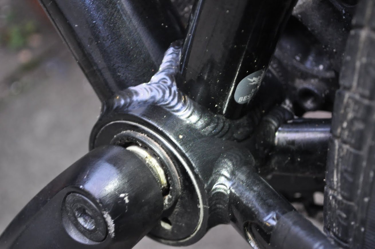

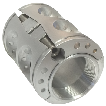

Odkurzam temat.  Miałem wszelkie opcje singlowe i najbardziej pasują mi EBB, horyzonty, ruchane haki.  W tej właśnie kolejności.
Miałem trzy bajki z EBB i jedynym który wadził był GT Peace gdzie mimośród był mocowany za pomocą dwóch śrub wkręcanych od dołu suportu.  Powodowało to "wżeranie" się śrub w mimośród i po jakimś czasie uniemożliwiało precyzyjne napięcie sznurka gdy śruba zamiast zapierać się o korpus trafiała w wyrobione miejsce obok.  W Gary Fisher RIG i obecnej przełajce mimośrody z regulacją boczną na imbus z którymi nigdy nie miałem najmniejszych problemów.  Żadnych trzasków czy skrzypienia a ewentualna większa waga..?  Bez żartów proszę, to nie ściganctwo wagomirskie.  Plusy to bezproblemowe wywalanie koła (jak w ruchomych dropach) oraz możliwość regulacji wysokości suportu.
Horyzonty są ok, a napinacze to mus.  Inna kwestia że trzeba kombinować z adapterem hamulca gdy się zmienia pozycję koła.  Wkurza konieczność wożenia klucza aby poluzować koło, choć akurat w nowszym Krampusie mam problem z głowy z ich Gnot-Boost'em przy użyciu piasty 142mm.
Ruchane dropy...najmniej mi się widzą.  Mjentkie jakieś to-to i podatne na luzy lub totalną awarię.  Naoglądałem sie wątków gdzie ludki chcąc wymienić jedną płytkę musieli kupować komplet a wiadomo jak z dostępnością takowych u nas w kraju.  W jUKejni bywa kiepsko.  Może radować możliwość zmiany geometrii zadka, choć w horyzontach tez jest to możliwe.
To chyba tyle moich trzech groszy, można temat zakurzyć ponownie na kilka miechów ;)

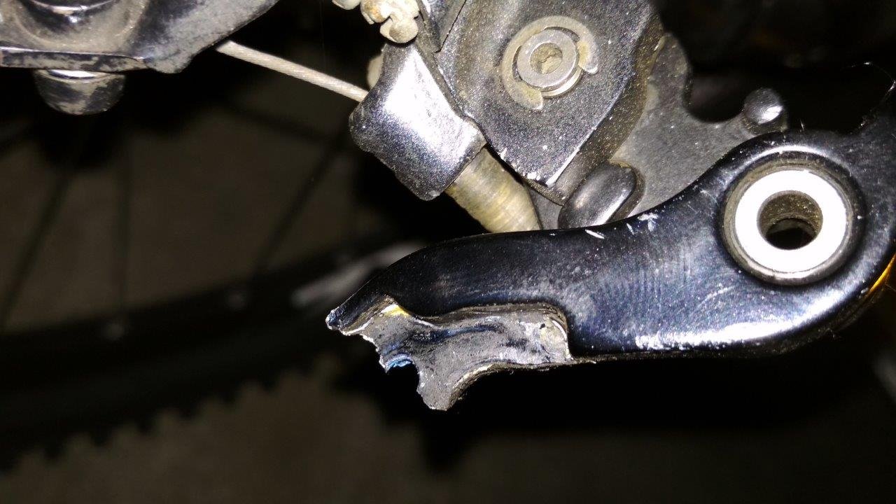

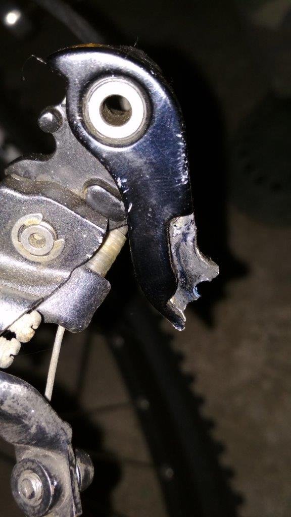

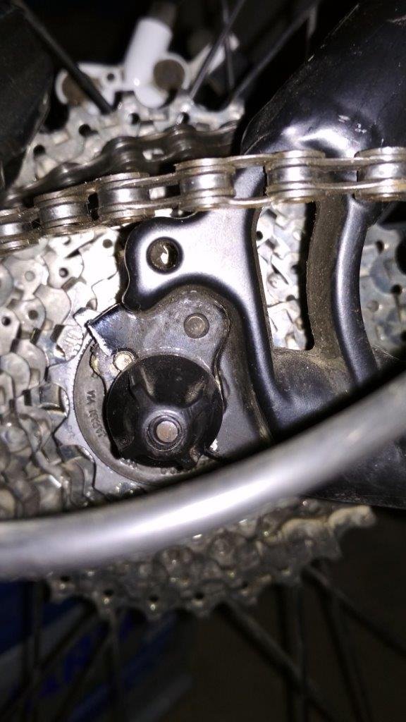

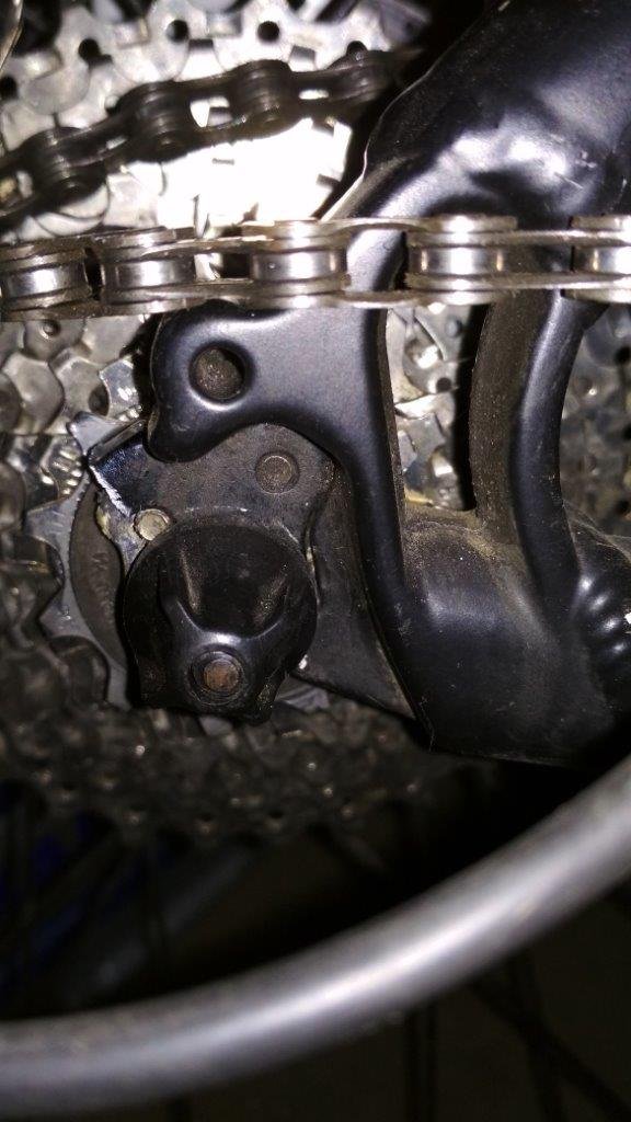

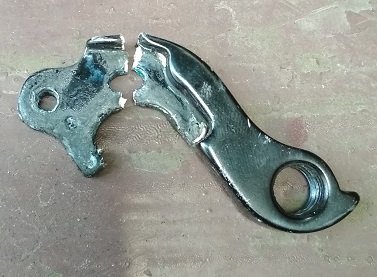

Świeża sytuacja co prawda w typowym napędzie 3x9, ale hak to hak... komputery, mesy sresy, inne obliczenia, super obróbki i kevlary... a inżynier zapomniał o przewężeniu spowodowanym otoworem mocującym - brak słów - marka CUBE do śmietnika ! Co prawda koszt naprawy ok 30 pln, wymiana 5 minut, ale jak wrócić z dziczy ???
NIGDY ŻADNYCH MAŁY ELEMENTÓW Z ALUMINIUM PRZENOSZĄCYCH NAWET NIEWIELKIE OBCIĄŻENIA, TYM BARDZIEJ RUCHOMYCH HAKÓW !!! Czas i drgania zrobią swoje.

kazafaza
Ale hak do przerzutki ma za zadanie się wyłamać zamiast pozostać sztywny i wygiąc przerzutkę i rozpieprzyć szprychy ;)

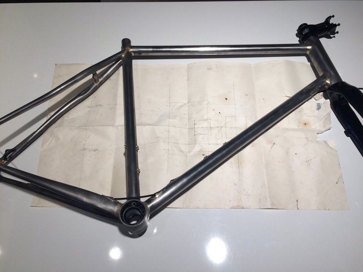

A co do EBB z bocznym imbusem - foty poniżej, jak mi skleroza podpowie co to za jeden to wkleję...
BUSHNELL!  Dziękuję.  Jak niżej, oraz wincyj opcyji w linku:
https://www.bikeforums.net/tandem-cycling/878160-eccentricity-da-vinci-bushnell-discussion.html
  • +1 pomógł 2

szybszy
Napisano (edytowane)
O kurka nie wiedziałem, że taka rola haka... nigdy nad niem nie rozmyślałem.
A co do EBB całkiem nie skomplikowne rozwiązanie. Jakoś jednak nie popularne. Koszt wytoczenia i obróbki pewnie taki jak całej ramy :)
Tu:
https://forums.mtbr.com/26-27-5-29-plus-bikes/bushnell-eccentric-bb-help-needed-jones-plus-1085882.html
jeszcze kilka bardzo dobrych fot... no i kto smaruje nie tylko łańcuch ten jedzie :)
