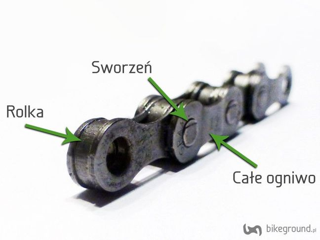

Gość Napisano 16 Grudnia 2018 Napisano 16 Grudnia 2018 Aha, źle zrozumiałem Chodzi o to że nie mogłeś wbić sworznia w rolkę i dlatego masz 2 spinki?
