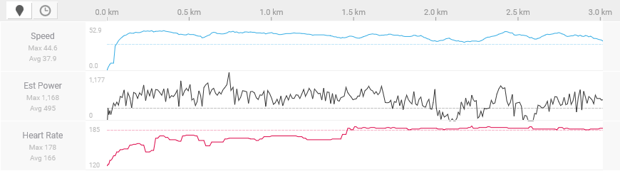

awdre Napisano 9 Listopada 2018 Autor Napisano 9 Listopada 2018 W dniu 7.11.2018 o 10:25, mess napisał: To normalne, zanim tętno wskoczy na właściwe obroty mija trochę czasu. Zależnie od tempa początkowego może być wyższe na początku po czym się stabilizuje na niższym (zakładając równą jazdę, i pisząc o równej jeździe nie mam na myśli prędkości tylko intensywność), a może być na początku niższe. Na poniższym zrzucie ekranu widać, że przez pierwsze półtora kilometra tętno było niższe, a dopiero od połowy dystansu wskoczyło na wyższy poziom, który utrzymał się mniej więcej do końca mojej jazdy. Przez te 3 km które tutaj przedstawiam pedałowałem ile sił w nogach (zgarniając KOMę ) dlatego właśnie podejrzewam, że miernik może mnie trochę oszukiwać, bo mimo iż cały czas trzymałem równe tępo wykres jest właśnie taki a nie inny.
awdre Napisano 9 Listopada 2018 Autor Napisano 9 Listopada 2018 Od czasu do czasu coś takiego mi się pojawia na początku trasy. Nie wiem z czym to jest związane. Może za słabo nawodnione elektrody. Ale jak powiedziałem, po kilku kilometrach pomiar się stabilizuje i pokazuje tętno odzwierciedlające zmiany intensywności. Stąd też moje podejrzenie, że odczyt może być nieco przekłamany.
