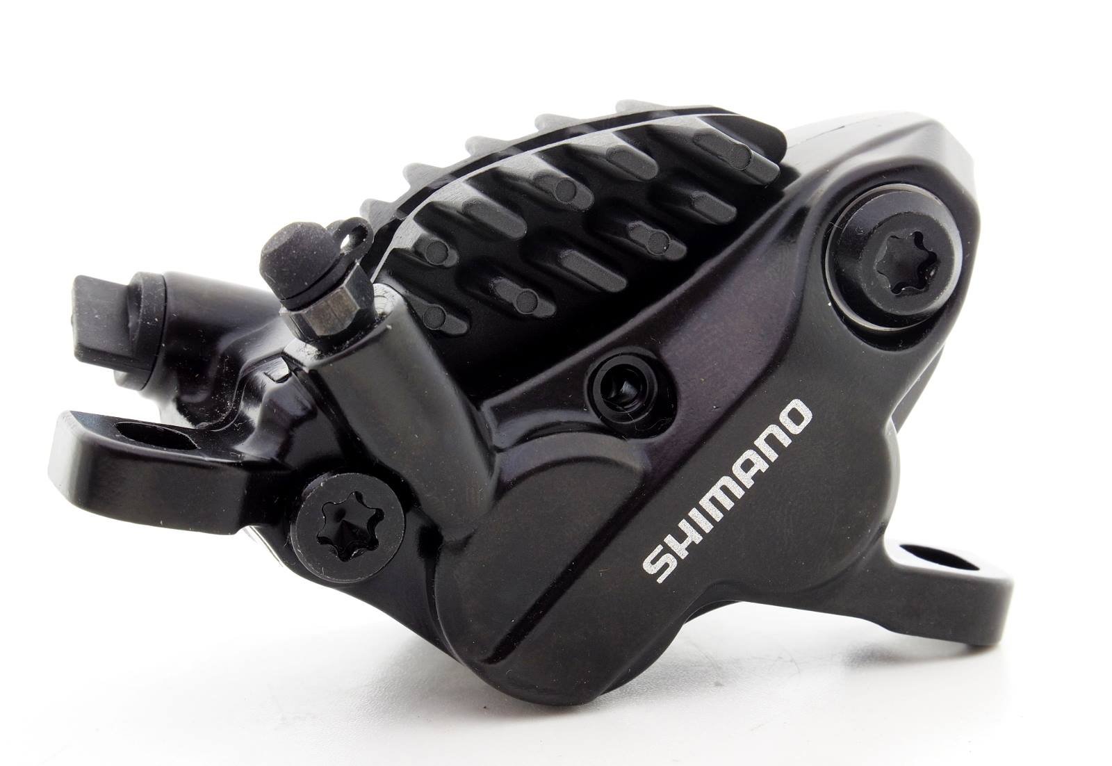

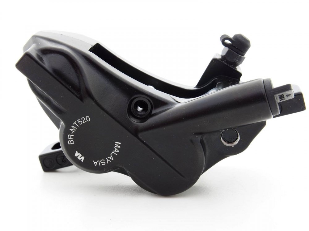

[2018] Czterotłoczkowy zacisk Deore MT520
Dokumosa
Deore to już sobie ktoś sam dopisał. Wszystkie wynalazki MT są pozagrupowe. Shimano zawsze miało ciekawe pozagrupowe graty.

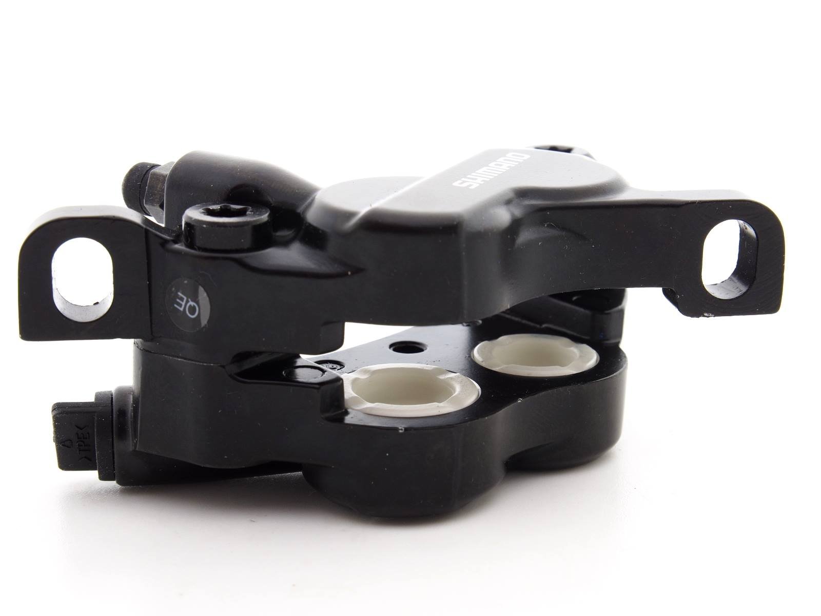

abdesign
Może to złudzenie (nie miałem mt520 w ręku) ale jak patrzę na swoje hamulce i fotki tych 520'ek to wydaje mi się że ten zacisk ma mniejsze tłoczki niż Saint czy zee. Nasuwa mi się przypuszczenie że może być podobnie jak między deore a slx/xt gdzie średnica to 21 vs 22mm
Udostępnij tego posta
Odnośnik do posta
Udostępnij na innych stronach
skjaatel
Tłoczki są takie same jak w zee.
