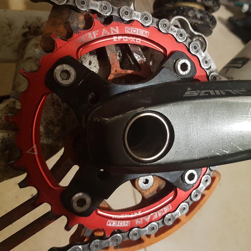

abdesign Napisano 27 Sierpnia 2018 Napisano 27 Sierpnia 2018 Mam dwie chińskie zębatki "ekfan" obie 34t, okrągłą w rowerze DH i jajo w kroskantrówce, nic im nie dolega, szczerze nie widzę i nie czuję różnicy ze sramowskimi X-ami. Ta w dh ma do dyspozycji górną klatkę i basha, nic nie spada, pomimo że obciążenia duże, może i mogła by dostać w kość ale przez basha nie ma jak, konary i kamienie zbiera ów plastik po napinaczu - rolka zdemontowana. W kroskantrówce jeżdżę maratony, 1000 km ma przejechane na bank, zęby zdrowe. fotka zwykłej - nie jajo po jednym sezonie cholera wie ile przejechane

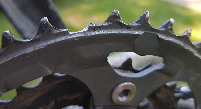

abdesign Napisano 27 Sierpnia 2018 Napisano 27 Sierpnia 2018 A to tak trudno wybić zęba? (po prostu start - deptane z wysokiego biegu + próba zrzucenia na 32t - korba deore, łańcuch też się poszedł czesać)
Biesz766 Napisano 27 Sierpnia 2018 Napisano 27 Sierpnia 2018 He,he to samo u mnie na 42t w Deore. Zastąpiona teraz stalową własnie z ali za połowę ceny shimanowskiej stalówki.

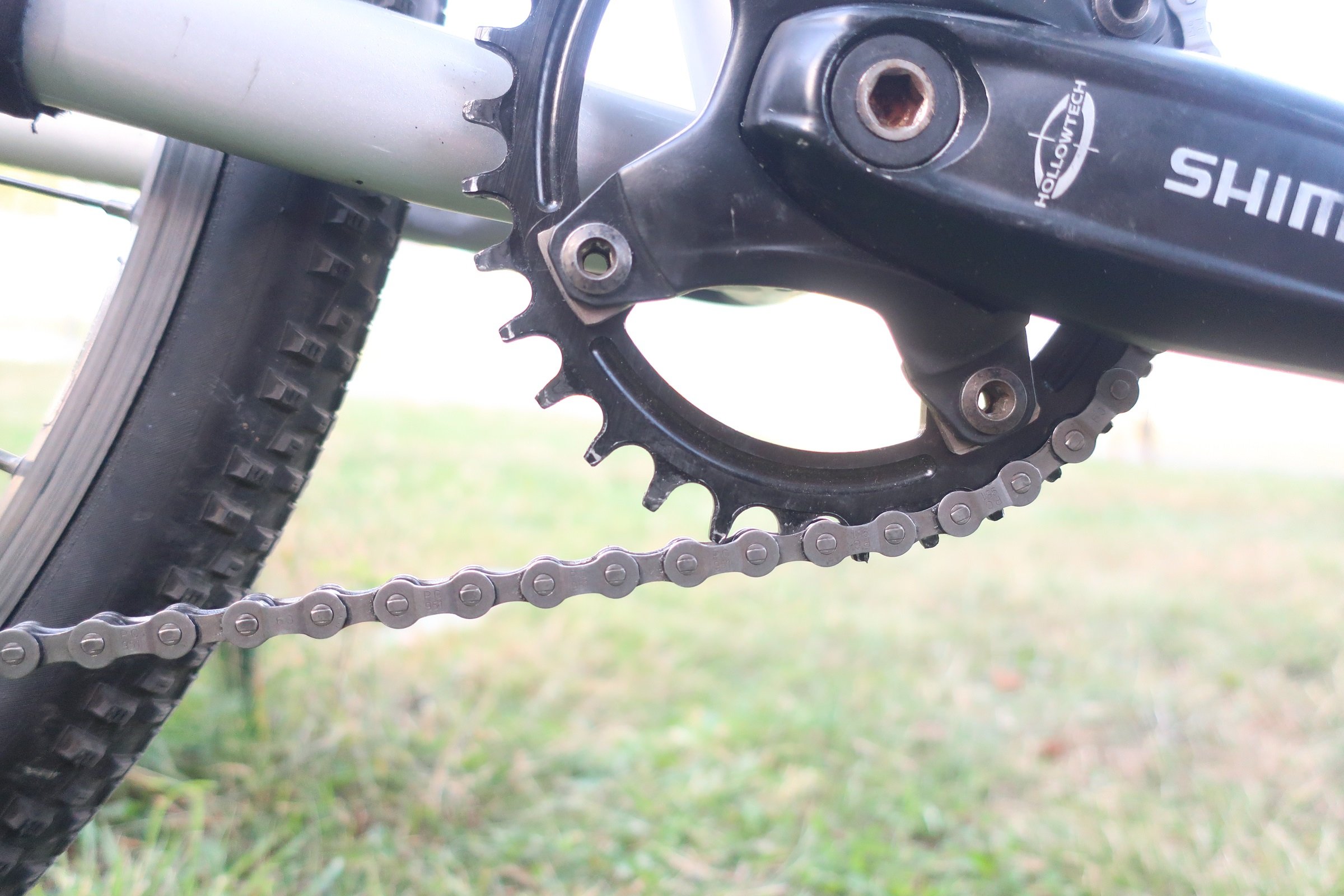

Kysu Napisano 25 Lipca 2019 Napisano 25 Lipca 2019 Chyba doszedłem co z tą zębatką jest nie tak. Majfrendy moim zdaniem wypuściły bubla, wystarczyło zamocować zębatkę odwrotnie (napisami do ramy) by zaciąganie zniknęło. Ząbki na czubkach są z jednej strony delikatnie podcięte aby do czegoś takiego nie dochodziło. Prezentuję zdjęcie, kto ciekawy niech porówna ze swoją i napisze czy w tym samym kierunku ma te drobne podcięcia na zębach. Ale jeszcze martwi mnie spory luz łańcucha, ciągnąc go paluchem łańcuch suwa się bo ma na tyle swobody, gdzie w moich poprzednich narrow-widach nic takiego nie miało miejsca. Nagranie wideo: https://www.youtube.com/watch?v=2i2NPJJAB_M Też tak Wam łańcuch luźno lata na zębach?
cervandes Napisano 25 Lipca 2019 Napisano 25 Lipca 2019 Mi na ori zębatce M8000 nowy łańcuch tak samo minimalnie pracował. Teraz zębatka ma prawie 9k najechane i nic się kształtem nie zmieniła. Po pierwsze jest stalowa, po drugie zęby o wiele szersze niż w zwykłych zębatkach, wygląda na to, że będzie nie do zajechania...
