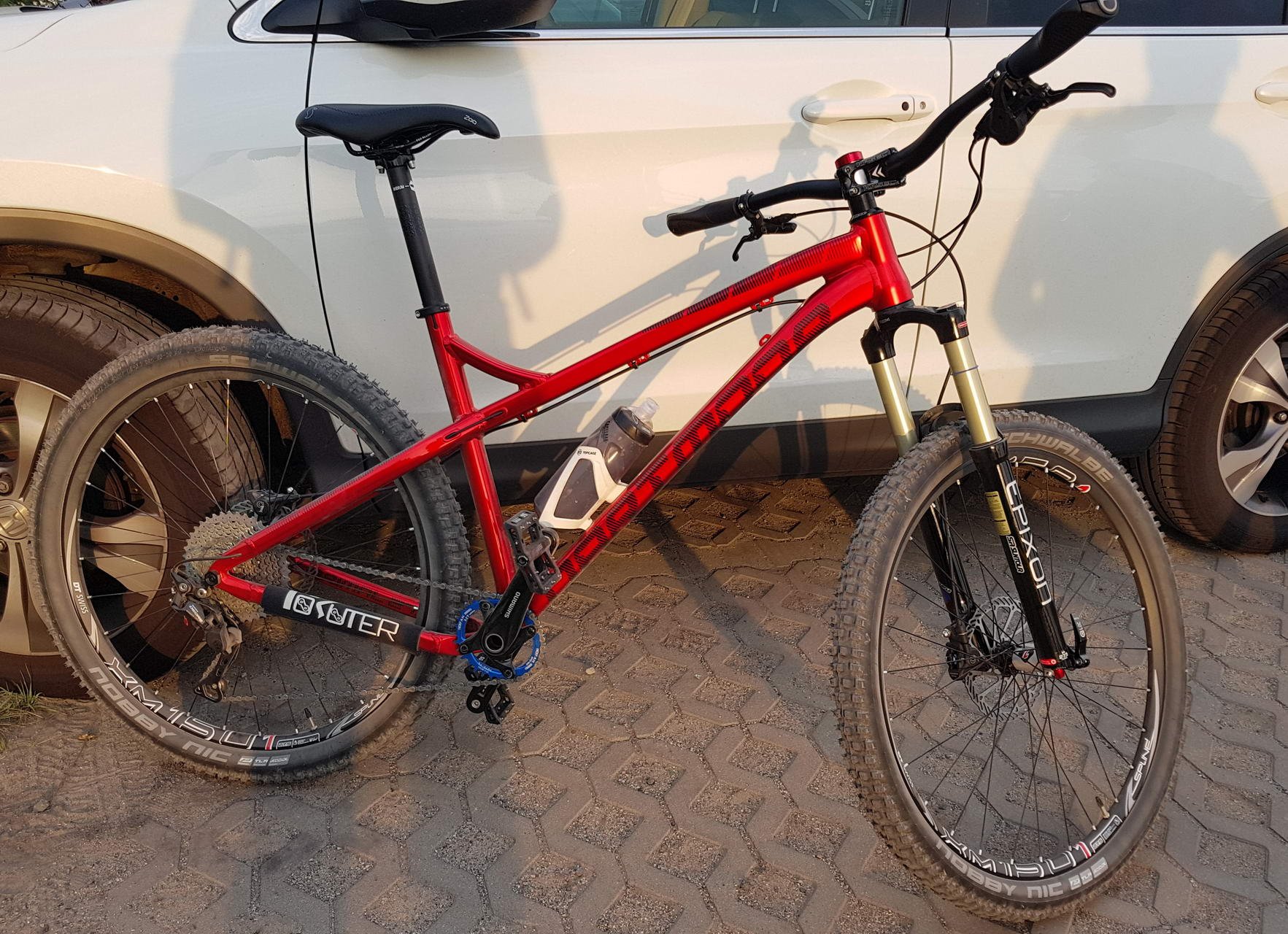

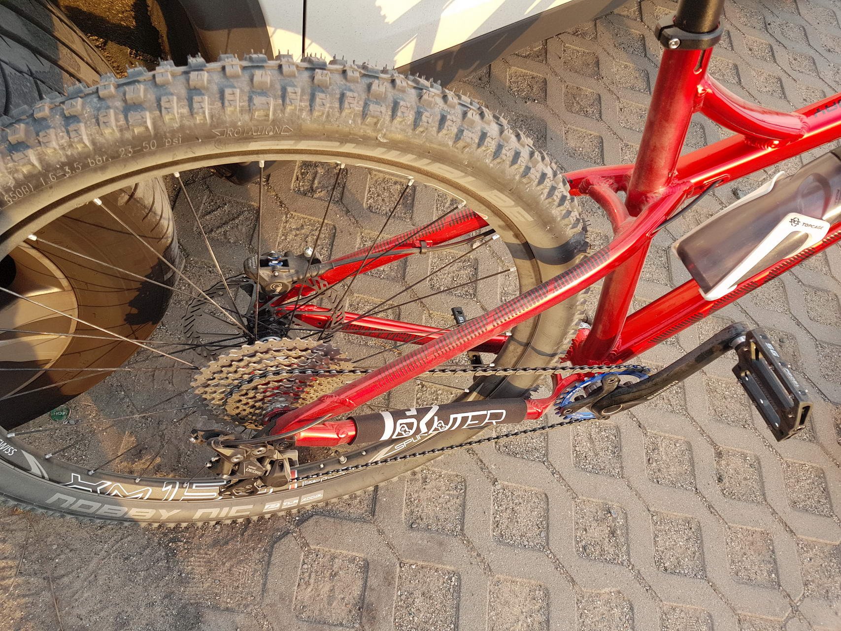

Dokumosa Napisano 6 Sierpnia 2018 Napisano 6 Sierpnia 2018 Ja mam takiego ulepa jak poniżej na zdjęciach. Blat EKFan 32 owal, korba shimano deore fc-m625, kaseta sunrace mx3 11-42, przerzutka deore rd-m6000. Jest bardzo wymagający jeśli chodzi o strome podjazdy (wjechać wjadę, ale kosztuje to dużo więcej wysiłku niż na 24x36). Dużo bardziej praktyczny byłby 11-46 i przód ten sam (32) i do tego 11rz. Dla mnie ten rower to zaprzeczenie uniwersalności ale taki właśnie miał być - do zabawy Przerzutka M6000 ogarnia dziesiątkowe kasety 11-46 bez zająknięcia.
