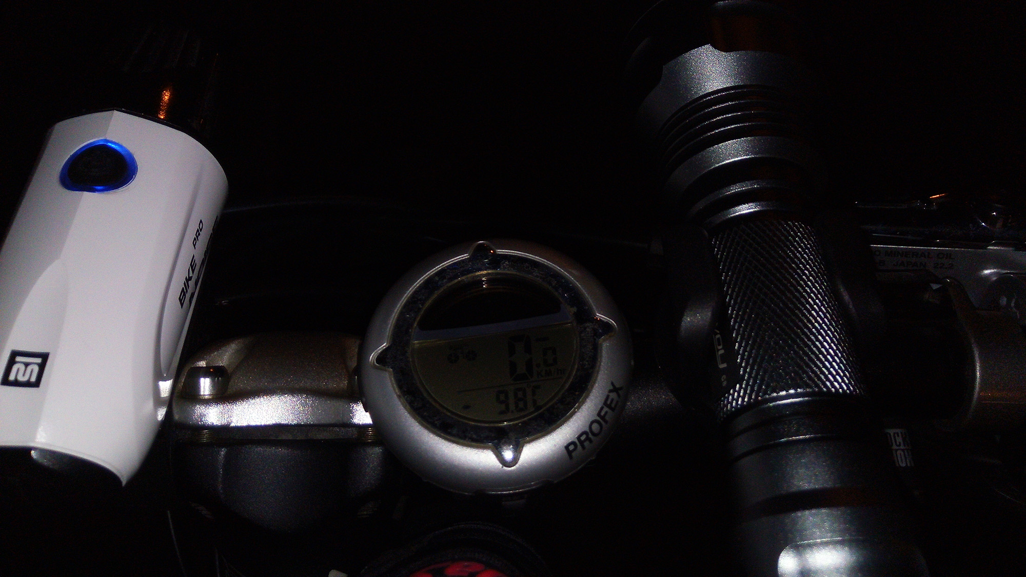

Vendeur Napisano 27 Lutego 2018 Autor Napisano 27 Lutego 2018 Myślę właśnie, aby rozebrać, przeczyścić, nasmarować i złożyć od nowa. To faktycznie może mieć związek z temperaturą, dziś przy -9,8 nie chciała pracować... :/
