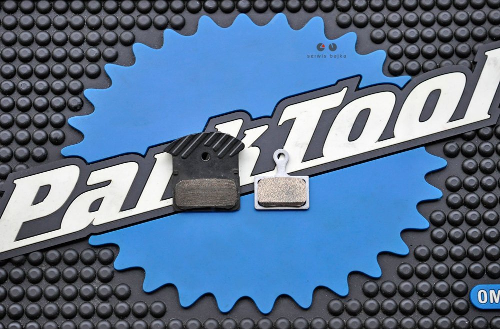

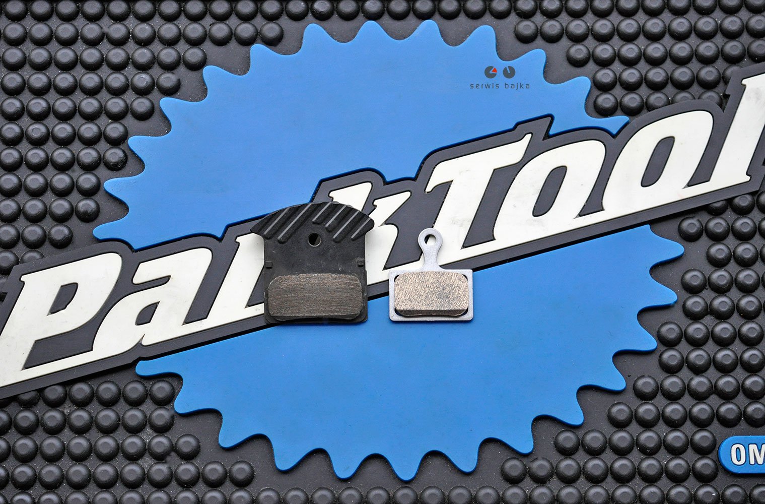

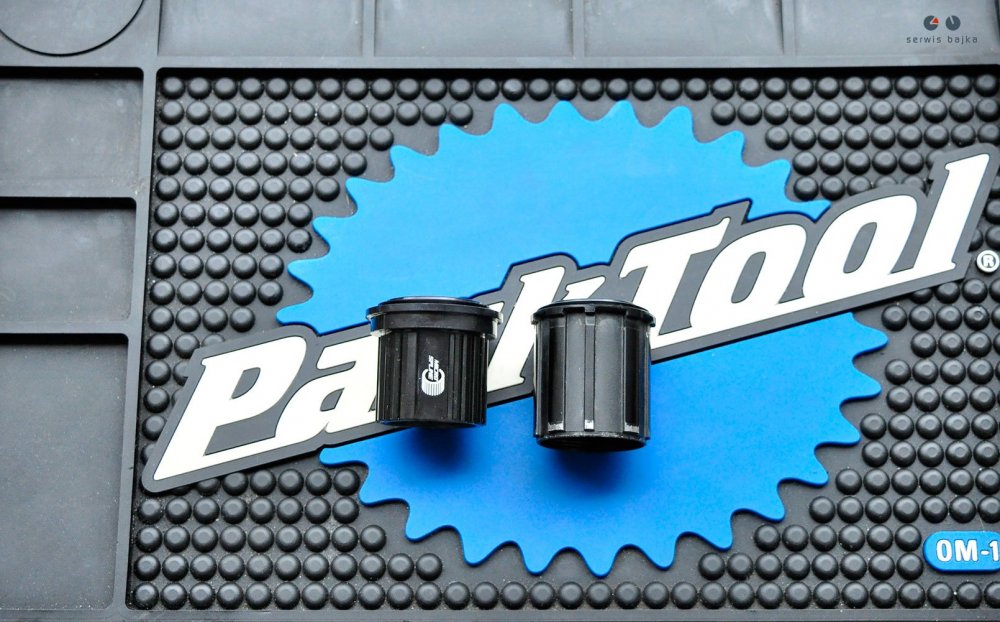

Bębenek Scylence można prosto i szybko rozebrać na czynniki pierwsze oraz przeprowadzić serwis. Z tą drobną uwagą, że jak wspomniano wyżej mechanizm ma pracować bez smaru/oleju. Smar umieszcza się precyzyjnie w dwóch innych miejscach, a pierścienie zębate jedynie czyści. Jestem właśnie po dłuższym tete a tete z nowym XTR i za kilka dni postaram się napisać coś więcej. Na szybko - nowe klamki hamulcowe ciężko z racji dość dziwnej konstrukcji połączyć np. z manetkami od sztycy czy blokady amortyzatora przedniego/dampera. Powierzchnia robocza klocków hamulcowych jest znacznie (naprawdę znacznie) mniejsza niż dotychczasowa. Nowa manetka (prawa) wygląda tandetnie, reszta dla odmiany doskonale.

Trochę będzie na fb, ale kompleksowy artykuł na stronie serwisu prawdopodobnie za ok. tydzień lub nieco więcej. Na pewno po ukończeniu go tutaj podlinkuję. Jako ciekawostka wspomniane przeze mnie wcześniej porównanie wielkości okładzin, oraz dodatkowo klasyczny bębenek w systemie Shimano oraz Micro Spline. Odnośnie konwersji, bębenki Micro Spline pasują do praktycznie wszystkich piast DT Swiss z systemem Star Ratchet, natomiast w przypadku kół systemowych jeśli są wyprodukowane przed 2016 rokiem, kompatybilność należy sprawdzić organoleptycznie bo zdarzają się problemy.
