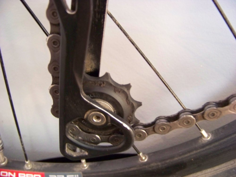

Alsew Napisano 22 Stycznia 2018 Napisano 22 Stycznia 2018 Skoro temat został odkopany, to powiem że po tych przygodach: W dniu 5.10.2017 o 21:32, Alsew napisał: Mam dwa łańcuchy. Pierwszy Shimano hg75 ma przejechane 1400 km, po tym dystansie zmieniłem go na Shimano hg95 i przejechałem na nim 2500km po czym zdjąłem go i powiesiłem oba na gwoździu. Hg75 okazał się być krótszy o +/- 2mm, więc założyłem go na rower i w drogę... Zrobiłem jakieś 70km i coś mnie tknęło żeby go sprawdzić przymiarem i miarka na 0,75 wchodzi jak w masło Co ciekawe ten sam przymiar w hg95 nie wchodzi, mimo że na gwoździu był on wyraźnie dłuższy... więc już zupełnie zgłupiałem jak mierzyć łańcuch i czym się sugerować Stwierdziłem, że mam dosyć zastanawiania się który łańcuch lepszy, do tego ten który był krótszy w zastraszającym tempie doganiał tego dłuższego, więc zaryzykowałem 70 zł i kupiłem nowego KMC x10 i ... łańcuch się przyjął bez problemu Więc coś czuję że dożynanie tej kasety jeszcze trochę potrwa... A... sorki za mały off top. Tan napęd jeszcze trochę pokula ale dolne kółko od przerzutki nie wygląda już najlepiej. Czy to już jest moment gdzie trzeba je wymienić?? Czy takie zużycie wpływa już negatywnie na pracę całości?
akkwlsk Napisano 22 Stycznia 2018 Napisano 22 Stycznia 2018 A przeskakuje łańcuch na kółeczku? Jeżeli nie, a łożyska kręcą się ładnie, to ja bym olał i jeździł.
Alsew Napisano 22 Stycznia 2018 Napisano 22 Stycznia 2018 Teraz, akkwlsk napisał: A przeskakuje łańcuch na kółeczku? Chwilowo wszystko OK, nic nie przeskakuje, a górne kółko wygląda lepiej.
cervandes Napisano 23 Stycznia 2018 Napisano 23 Stycznia 2018 Ja z rok temu zmieniałem kółeczka bo wyglądały fatalnie - gorzej niż u Ciebie - i poza różnicą taką, że nowe były o wiele cichsze - nie zaobserwowałem nawet najmniejszej różnicy w pracy czy precyzji napędu.

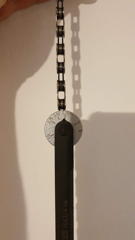

bastek32 Napisano 18 Stycznia 2019 Napisano 18 Stycznia 2019 Witam Kupiłem łańcuch KMC X10.93, i przy okazji przymiar UNIOR 1643/4 Pytanie czemu na nowym łańcuchu już jest zużycie lekko ponad 0,25%?
Arni220 Napisano 20 Stycznia 2019 Napisano 20 Stycznia 2019 Przeczytaj temat od początku, a zrozumiesz.
